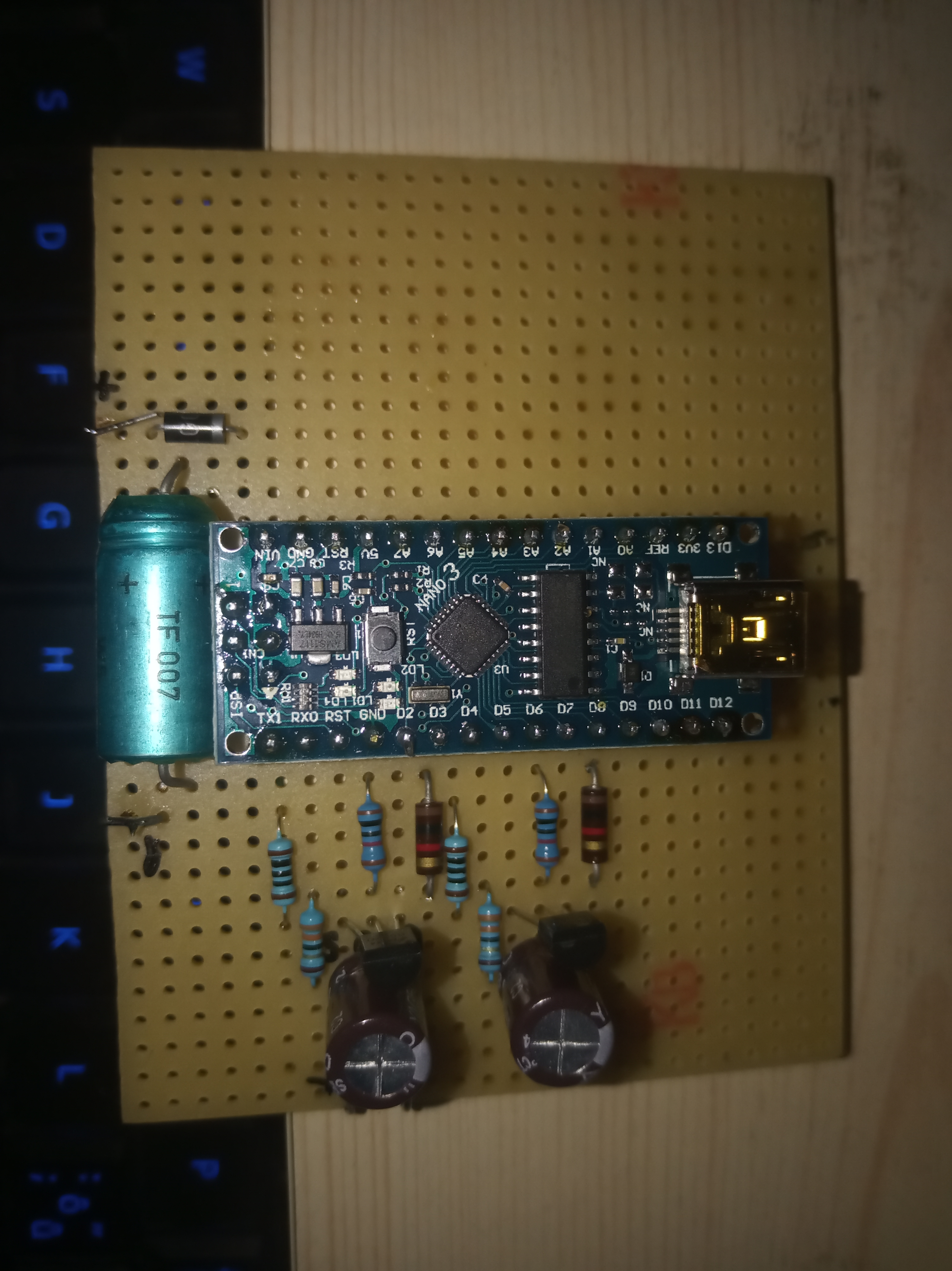

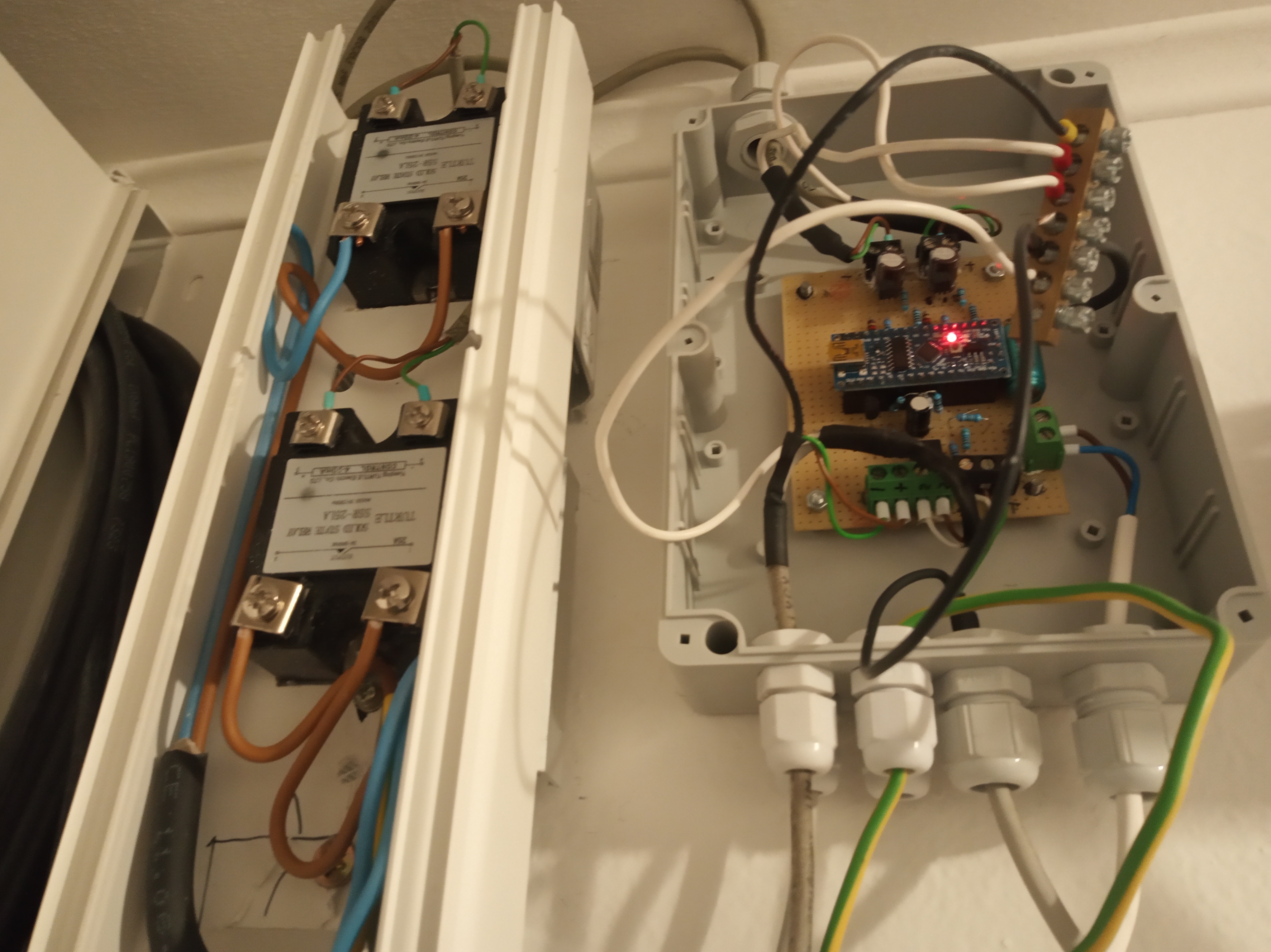

Teď se chci vrhnout do stavby chytřejšího vytěžovače, jehož základem bude arduino nano. Hardwarově si s tim myslim poradim, ale s programem to bude horší. Není tady někdo, kdo by mi byl ochoten poradit s programem? Klidně tady ten program potom vystavim, pro inspiraci zájemcům.
Bude to mít dva výstupy, PWM pro postupné najíždění SSR 4 - 20 mA, na bojler a aku nádrž, výstup už mám odzkoušenej.
Vstupy prozatím taky dva, jeden napěťový z baterek, z kibusova vytěžovače. Druhý bude sledovat proudový odběr z měniče.

Kolem konce minulého roku, jsem zde zmiňoval, jestli by mi náhodou někdo nepomohl s SW pro vytěžovač pomocí arduina. Nikdo se mi naštěstí neozval, za což děkuji, jelikož jsem se to pokusil napsat sám a v podstatě se mi to povedlo, zase mě to někam posunulo, doporučuji.
Na Kubisově jednoduchém vytěžovači mě vadilo, že když se zamračilo, tak blikali žárovky a zejména to cuclo z baterky, než kleslo napětí, prostě daň za jednoduchost.
Moje konstrukce vytěžuje také v závislosti na napětí v baterkách, ale hlavně na proudu z baterek, při poklesu proudu do záporných hodnot, se vypne vytěžování. Ještě to učesat a je to. Hlavně si tam teď vrámci programu do arduina mohu dopisovat v podstatě cokoliv.

Zkoušel jsem toho víc, ale zatím mě funguje uplně jednoduchá věc, tím nechci tvrdit, že je to konečné řešení.
Sleduju dvě pevné hodnoty, napětí baterie (56V) a proud do baterie (3A). Pokud obě hodnoty přetečou, přičte se k hodnotě pro ovládání SSR 1, pokud jedna z hodnot klesne pod mez, 1 se odečte. Hodnota pro otevírání SSR je 0-510. Ovládá to dvě SSR, bojler (0 - 255) a AN (256-510). Každé SSR je řízené přez PWM. Jeden krok znamená cca +/- 10W výkonu. Pokud se baterka začne vybijet větším proudem (20A) odečte se adekvátně větší hodnota.
Zdá se, že to musí bejt pomalý, ale i tak mám na konci delay ještě 5 ms. Zjistil jsem, že regulace vytěžovače musí být řádově pomalejší než regulace měniče. V opačném případě bojler bliká jak stroboskop a měnič se může zbláznit.

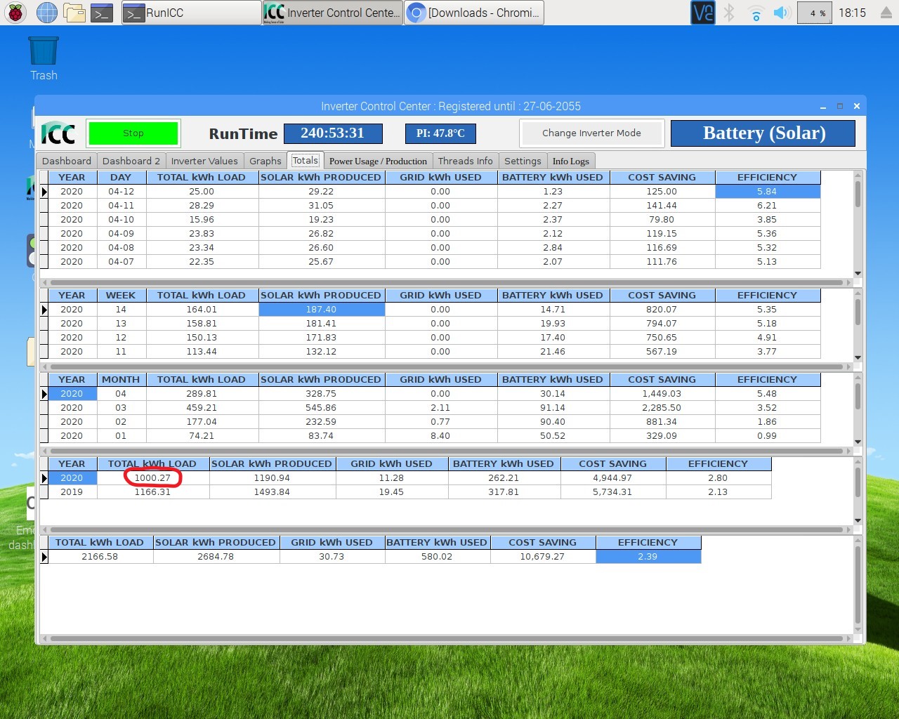

Dnes jsem "zachytil" první letošní spotřebovaný MW

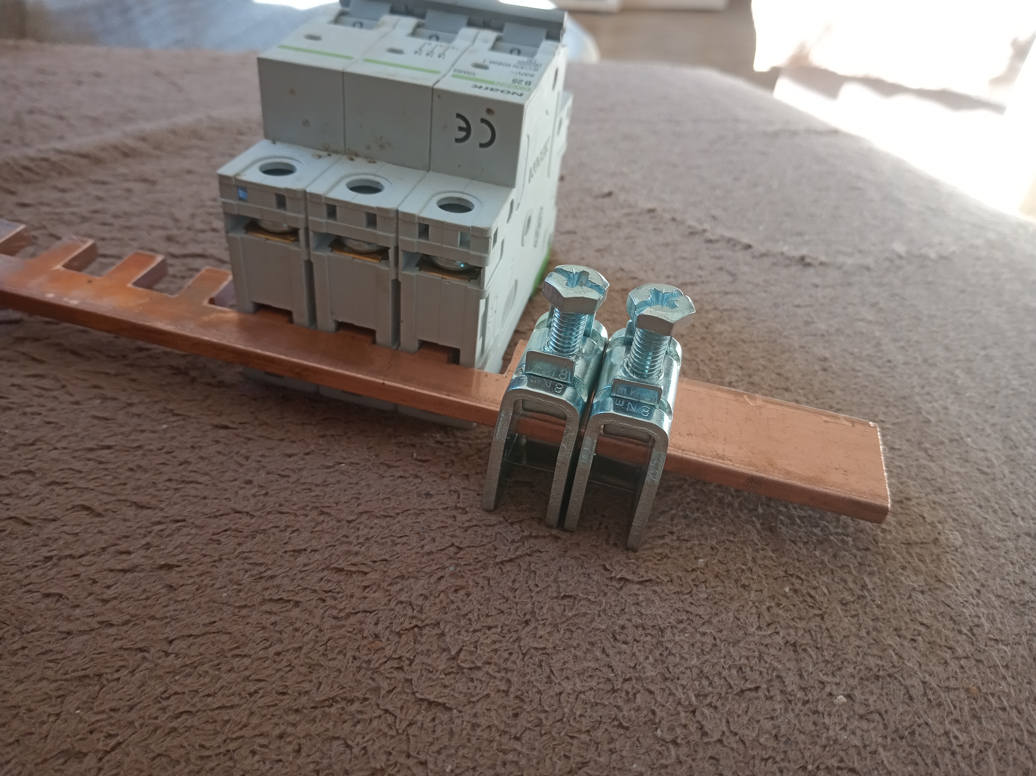

Dnes jsem si udělal radost a vyrobil nízkonapěťový superhřeben, k propojení jističů pro jednotlivé bateriové bloky.
