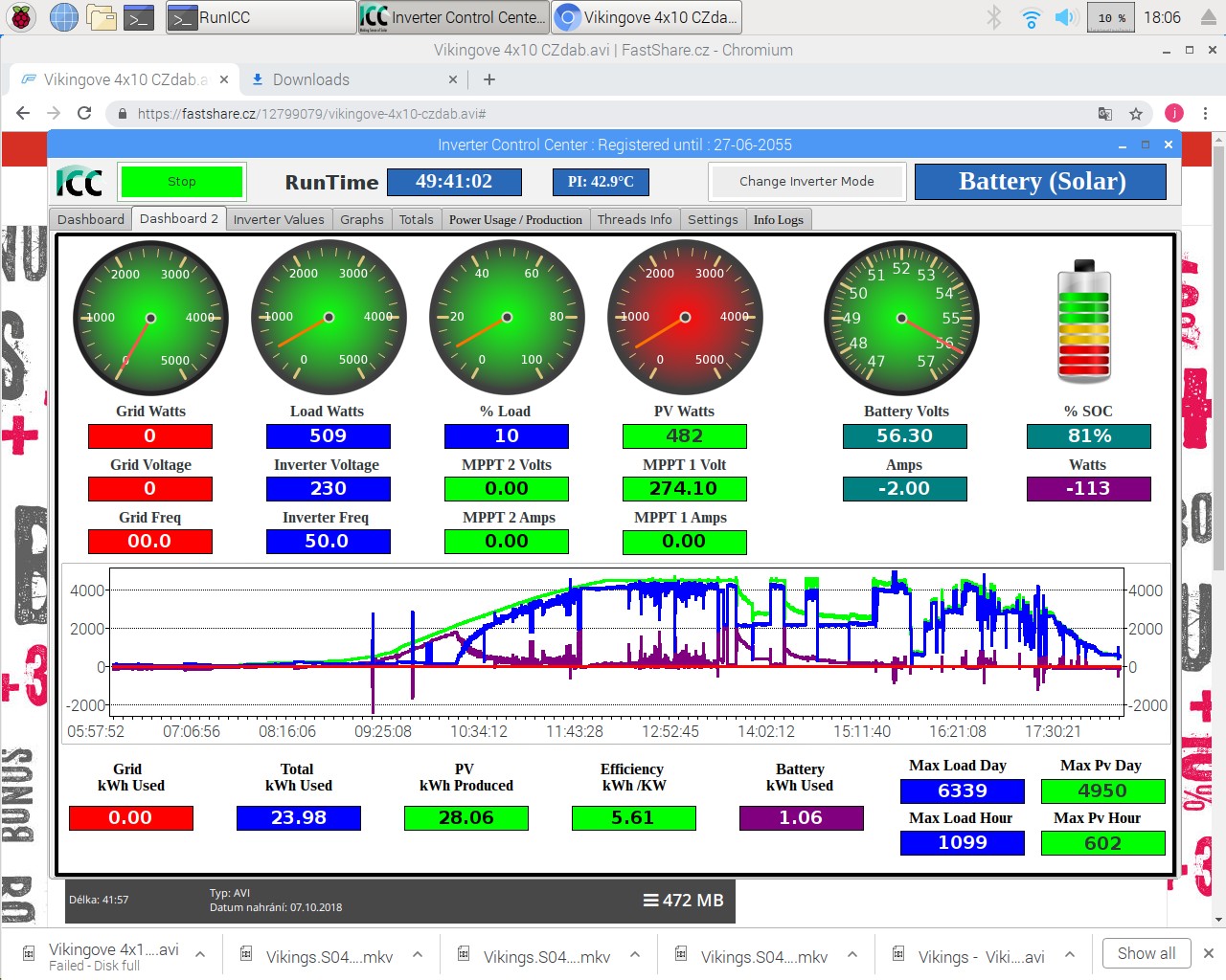

Tento víkend byl u nás slunečným ostrovem v době temna, baterie nejsou daleko od maxima.....
Jinak v předchozích dnech zjišťuju, že nemá cenu nechat běžet PIPa s venkovní skorotmou. Vypnu ho a když něco svitne, on to pošle do baterek, když toho tam je dost, tak ho zase na cca dva dny zapnu. Nabijení baterek z NT podle mě nemá cenu. Významné spotřebiče (pračka, myčka) odkládáme na NT a ten zbytek nestojí za řeč.
Jinak 14ti denní zkušenost s kombinovaným bojlerem - paráda. Náramně se to bude hodit i do zamračených dní mimo období temna, kdy energie je akorát, ale na bojler už to nestačilo a sprchovalo se vlahou.

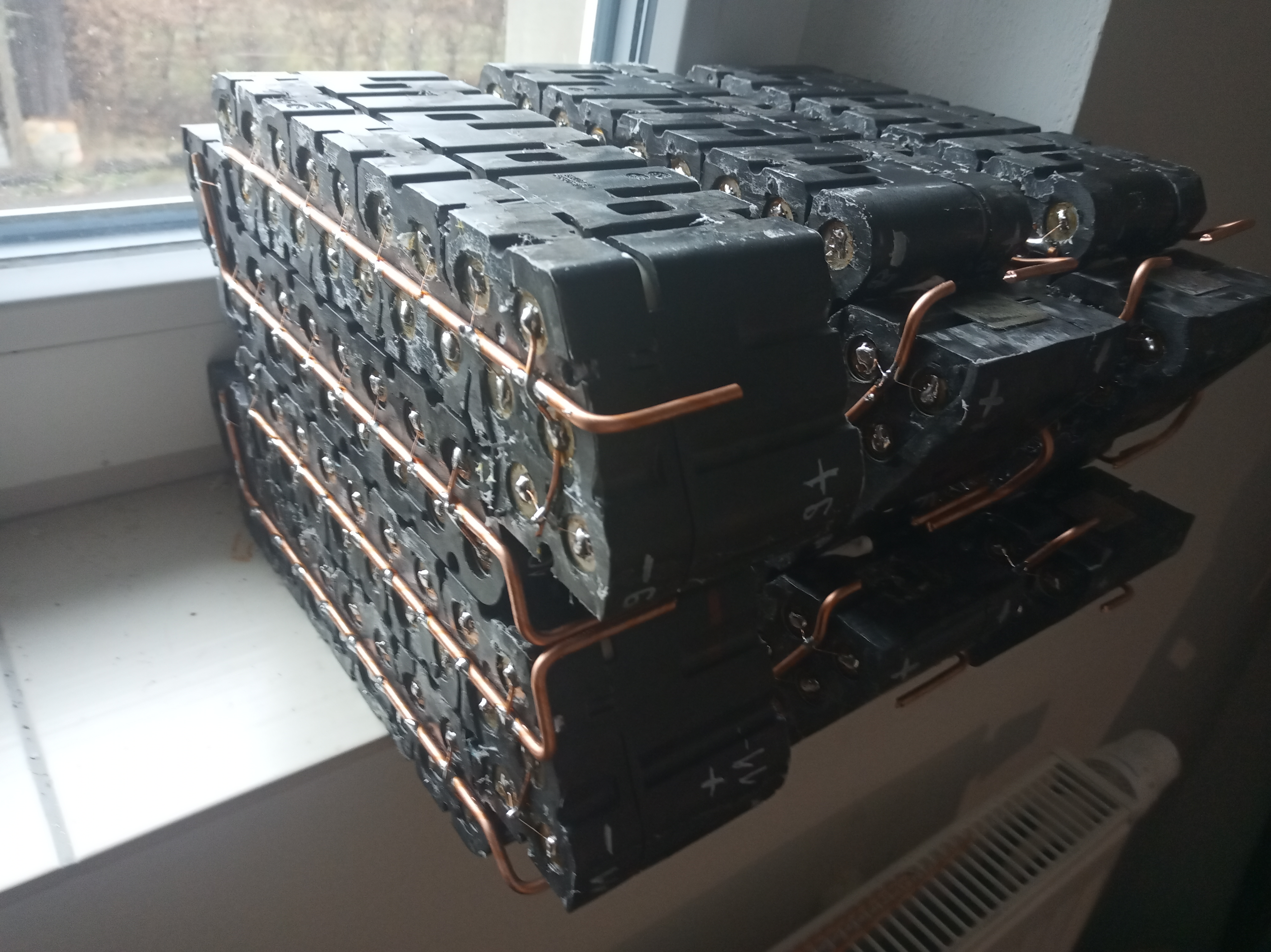

Včera jsem oživil poslední plánovanou část baterie a mám finálních cca 350 Ah.
