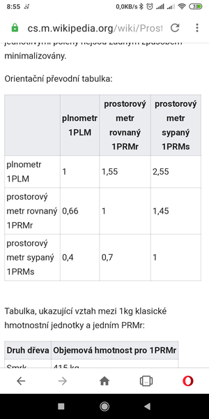

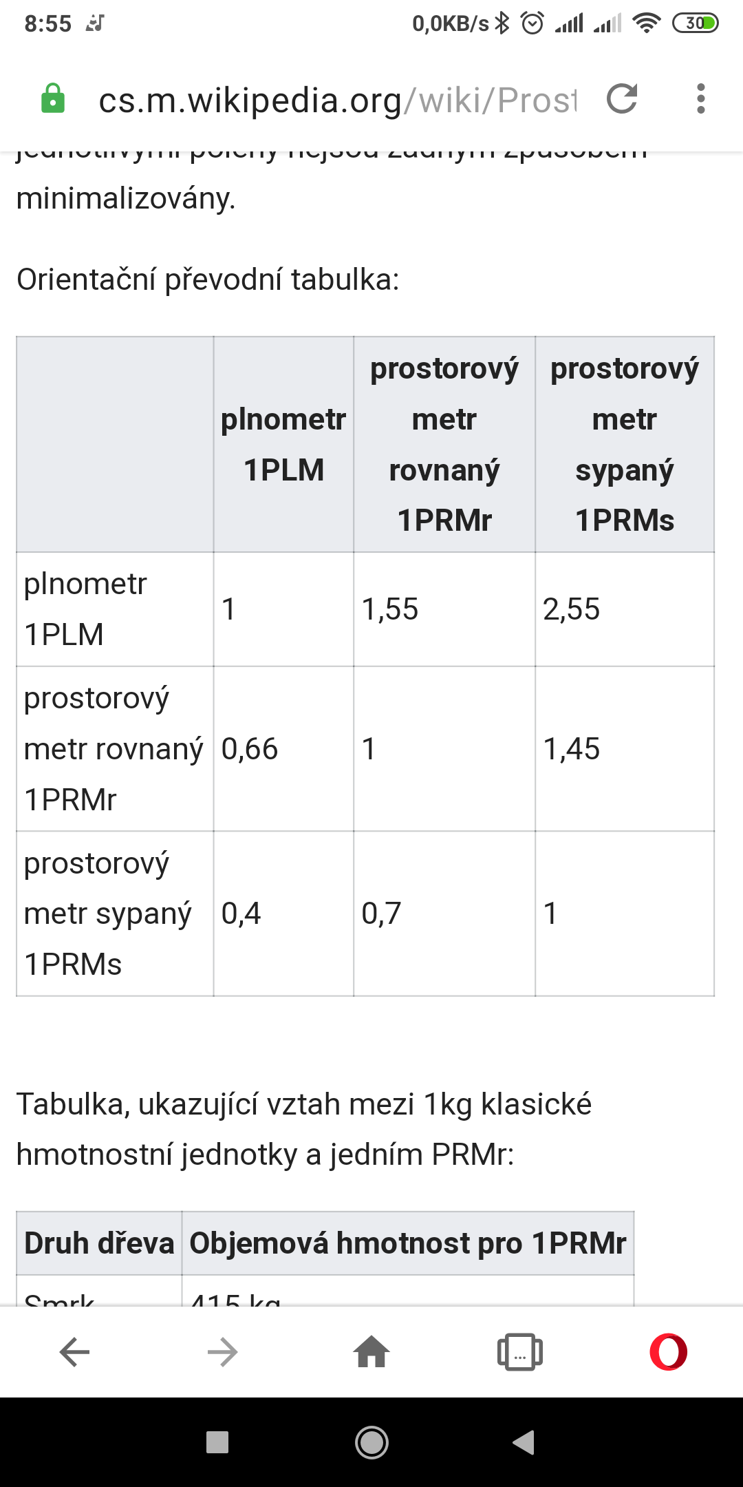

Jen malé doupresneni kupuješ sypaný metr kubík se u dřeva označuje plnometr dřevní hmoty . Jen pro zajímavost vkládám tabulku a porovnání jak se mění cena dřeva se zpracovánímVitek píše:OK nemám co bych k tomu dodal. nejlepší to není, ale bohatě nam to stačí. v kobinaci Cihla pálená 45 cm, polystyren 14 cm greywall, ( 2020 budu přidávat 10 cm celoplošně) na půdě 55 cm vata uniroll profi, dřevěný eurookna ( 165 x 100 ) v počtu 6 kusů a jedno malinké 60 x 60 cm jsme s náklady na vytápění za obytnou ploch ( 2 patra) celkem obytná 180m2 kolem 10 tisíc za rok, a to si to štípaný dříví kupuju za cenu 1200 za sypanej kubík .
Pokud si uděláš dřevo v lese tak je teď momentálně cena za kubík 50kc přepočet na metr je kolem 30kc v momentě kdy ti je dovezou před dům tak u nás už metr vyjde na 500kc a pokud říkáš že metr sypaný byl za 1200 tak se ze dřeva v lese za 50kc udělá cca 2,5m sypaneho s cenou 3000kc což je krásně zhodnocení práce

tak 1. je to dub a habr, ten za 50 kc neseženeš ani náhodou.
za 2. nechám si to dovezt protože nemám absolutně čas na to něco řezat a štípat.
3. je to štípaný sypaný dřevo nahazene na autě řezaný na 33cm polínka , 10m3 jsem narovnal do hranice o objemu 7m3

Za 1 šlo jen o upřesněni ze nekupujes kubík ale metr
2 nehledej v tom nic jiného než vsuvku porovnání cen i když jen smrkového
3 je 10m sypaných je 7m skládaných i podle tabulky takže jim to celkem sedí i podle tvého zjištění
4 pokud tedy budu porovnávat tvrde tak metr skládaný se tu před barák vozi kolem 1000 když sem bral celou kladovku buku byl metr 900 ale to byla kulatina průměr kolem 40ti ne odpadní haluze jak se většinou vozí po dědině mezi lidma.
Zpracování je pak samozřejmě u té kulatiny náročnější ale výhřevnost tě hmoty je také trošku někde jinde oproti smrku.
5 a ne každý má možnost dřevo udělat sám to je všem jasné takže se jen vracím k bodu 2 a to že se prací celkem slušně zhodnocuje drevo jako takové a to je dobře naše republika má totiž tendenci vyvážet suroviny a nakupovat zpět s přidanou hodnotou za práci zpět výrobky

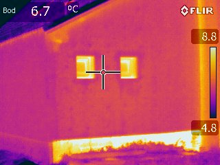

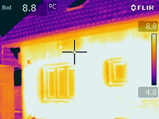

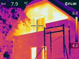

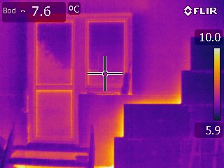

termosnímky před před, pří a po zateplení.... sokl nezateplený tepelný most pod oknem bez parapetu ( betonový ostění pod oknem) stejný pohled, po odstranění tep. mostu zateplování s pár deskami Ano v podpisu mam tč, dobře je to invertorová klimatizace na řízení přebytků v létě na chlazení když bude potřeba a v přechodným či zimním na přitápění. má to 8 kW tepelnýho výkonu, zatím není zprovozněná... čekám až chlaďař bude mít plničku na R32.unicast píše:Píšeš v jednom odstavci, že ti to bohatě stačí a zároveň že budeš celoplošně přidávat 10 cm polystyrenu? Hmmm...Vitek píše:OK nemám co bych k tomu dodal. nejlepší to není, ale bohatě nam to stačí. v kobinaci Cihla pálená 45 cm, polystyren 14 cm greywall, ( 2020 budu přidávat 10 cm celoplošně) na půdě 55 cm vata uniroll profi, dřevěný eurookna ( 165 x 100 ) v počtu 6 kusů a jedno malinké 60 x 60 cm jsme s náklady na vytápění za obytnou ploch ( 2 patra) celkem obytná 180m2 kolem 10 tisíc za rok, a to si to štípaný dříví kupuju za cenu 1200 za sypanej kubík .

Mohl bych pokračovat dál, pokud máte někdo nějaký další dotaz

upřímně?
to co předvádějí ukrajinci na dřevostavbách u mě za barákem, na cihlových a ytongových stavbách s polystyrenem škoda slov nový domy mosty pod dveřma kolem oken atd... , někde pro jistotu do špalet nedaj nic.... nedávaj pásky, když jo otočej je obráceně
barák je lepší nevidět pod termokamerou, ja se zhrozil a puvodně jsem chtěl dát 20 cm polystyren. dal jsem 14 zakotvil a ted dám dalších 10.. nestavím pasiv ale vím že stěnou nic neuteče, okna až se budou měnit ( max 10 let) tak pujdou plastový a do poliku, takže mosty nebudou žádné. pořád tam jsou ale ty střešní okna atp. je toho víc...
jen fakt bacha po tom co to uvidíte na pořádný mašince začne Vám každý flíček vadit až to pak dopadne takto !!!

U těch skel na posledním snímku je krásně vidět to o čem jsem psal - tepelně vodivý distanční rámeček skel na přechodu sklo-dřevo dělá pěknou IR "žárovku".
- Příspěvky: 3019
- Reputace:576
Re: vykurovanie 25m2
Přesně. Při tom dnes už vyrobit plastový rámeček vyjde levněji, než vyrobit nerezový nebo nedejbože hliníkový, ale pořád se do většiny dvouskel cpou úplně stupidně ty kovové. U trojskel se to naštěstí u nás už zase tak moc nevidí.

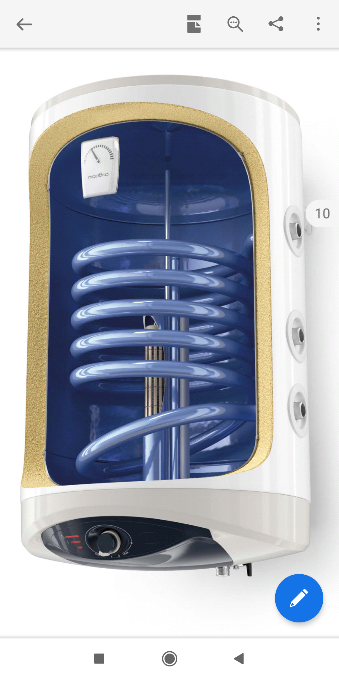

Rozputala sa dobra debata na dane tema. Pokial ide o moje vykurovanie a zohrievanie TUV, ako citam, najlepsie by bol na tento ucel jeden kombinovany boiler. (pre podlahovku, aj pre TUV) Na podlahovku staci napustenu vodu zohrievat, teda ostava v okruhu, na TUV treba stale chybajucu (cerstvu) vodu zohrievat. Neviem si predstavit tuto kombinaciu. Ma ten kombinovany boiler v tom pripade dva okruhy od seba nezavisle?

většinou nemá, jen pokud koupíš jakýsi výrobek se 2 šneky.... cena tomu bude odpovídat...

Proč jakýsi výrobek že šneky? máš akumulační nádrž která je pro podlahovku a v něm vložen buď šnek pro tuv nebo vnořený zásobník těch způsobu je více každopádně už v tomto provedení máš oddělené dvě média
- Reputace:239
Už obyčejný kombinovaný bojler by splňoval funkci voda pro tuv by ohřívala šnekem podlahovku ale vzhledem k výkonu co to umí odebrat by to spirála fakt nedohrala

Tohle řeší právě akumulační nádrže. V nádrži máš otopnou vodu a spirálu pro ohřev TUV. Do podlahovky pouštíš otopnou vodu přes směšovací ventil, abys jí tam nepouštěl zbytečně moc horkou. Pak tam můžeš mít ještě spirálu pro solární ohřev nebo patronu pro ohřev elektrický. Pak si za tu nádrž klidně můžeš dát ještě normální bojler jako zálohu pro případ, že by nádrž samotná byla zrovna studená.

Hlavne je blbost tooit pomoci tc bokler na 50 a z toho brat do podlahy 34. To si desne snizis COP.

Ony ty aku nadrze kde se TUV ohriva neprimo jsou dobre i v tom ze voda v nadrzi je mrtva, tzn casem se z ni vylouci kyslik, usadi se vapnik a zadny dalsi se nedoplnuje cerstvou vodou.
Nevyhoda je obcas vykon toho prutocneho ohrevu, protoze had muze mit malou plochu.
Sam provozuju nadrz s externim deskovym vymenikem pro TUV. Tam bezne mam dole 30stupnu a nahore 80.
Taky se to da udelat beztlakove
tzn plastova jimka v EPS bedne zazdena v koute domu. V tom namotany had z nerez vlnovce pro TUV a druhy pro podlahovku. Znam cloveka co to tak ma cca 4m3 a je spokojeny.
