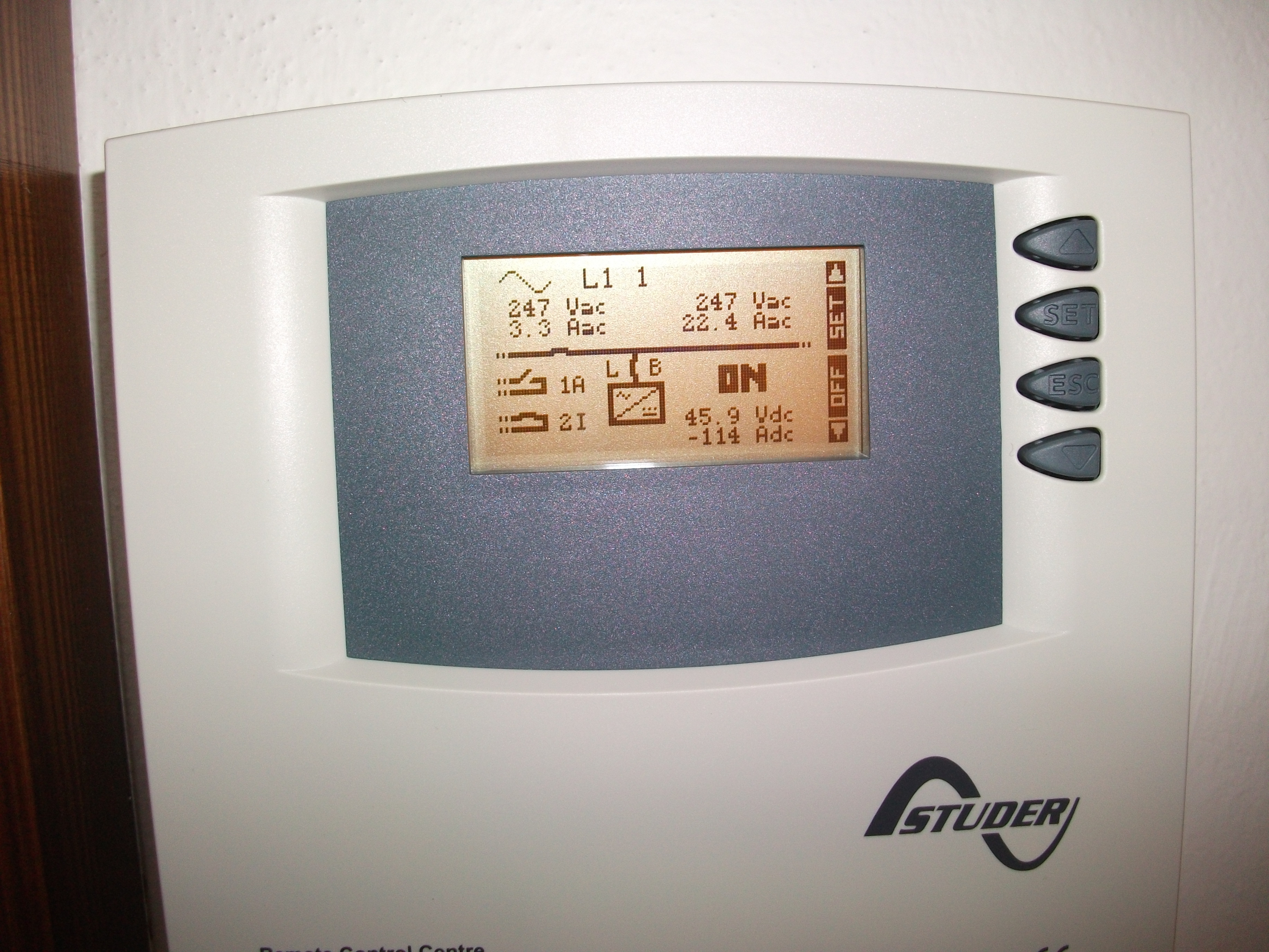

Střídač s MPPT ?Havlas píše:onen střídač je kanon na vrabce, pekelně drahej a pochybuju že je MPPT
Jinak, měnič XTM4000 vřele doporučuji, kromě toho že má reálný špičkový výstupný výkon 10,5 kW na několik sekund tak obsahuje 50A nabíječ ze sítě/centrály (vhodné pro >2,5 kW centrálu), má dvě zabudované relé 16A které lze libovolně nakonfigurovat napr. na automatický start centrály, spínání spotřebičů jako např. bojler atd. Taky umožňuje v případě že to podmínky v místě umožňují, dodávat přebytky do sítě. Je to vymakaný měnič, rozhodně nebudete litovat. Akorát v ČR se dá těžko sehnat, ale lze objednat ze zahraničí z řady e-shopů...
Jinak pokud jde o baterky, při FV poli 3,5 kWp bych nedával určitě baterky pod 10 kWh. Pokud byste měl 3 kWh baterek, ty nabijete v sluneční den ráno za hodinu, a zbytek dne budete mít přebytek 15-20 kWh, zatímco o 2 dny když bude zamračeno budete muset startovat centrálu .. nicméně je pravda že 10 kWh v LiFeYPO4 vás vyjde dost draho...

Pokud jste vybíral z nabídky Studer, tak existuje mimo XTM i podobný XPC, pokud tedy nechcete "prodávat" lektřinu do DS. Co Vás přivedlo k XTM, pokud se mohu zeptat?matej píše:Jinak, měnič XTM4000 vřele doporučuji, kromě toho že má reálný špičkový výstupný výkon 10,5 kW na několik sekund tak obsahuje 50A nabíječ ze sítě/centrály (vhodné pro >2,5 kW centrálu), má dvě zabudované relé 16A které lze libovolně nakonfigurovat napr. na automatický start centrály, spínání spotřebičů jako např. bojler atd. Taky umožňuje v případě že to podmínky v místě umožňují, dodávat přebytky do sítě.

Potenciální budoucí možnost prodeje do sítě, ale systém není můj já ho pouze instaloval.
