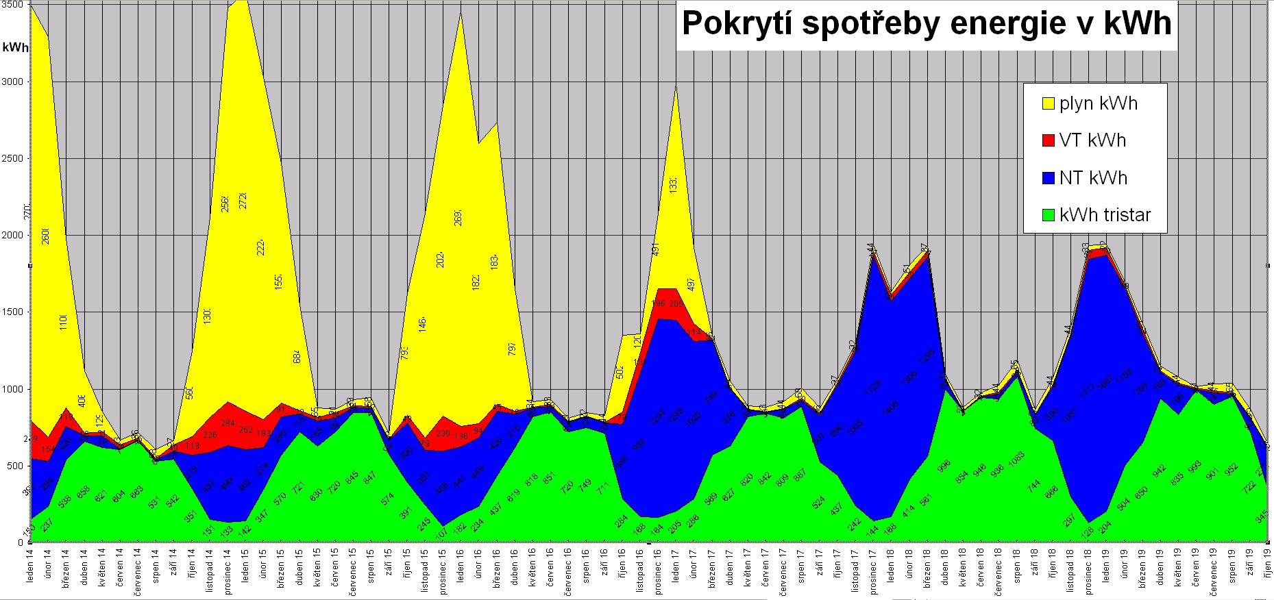

mypower.cz píše:Jak vas tak ctu stridaci, z vasich prispevku jde citit, ze jste prilis velky skeptik. Az prilis a do extremu. Ironizujici, argumentujici podle vasich dosavadnich predstav. Napriklad argument konickove dolivat baterky, kontrolovat uchyceni panelu. Ne stridaci, o tomhle to vazne neni a ten konicek je uplne jinde, ale asi to neni pro nektere pochopitelne. Nic neni ekonomicke, nic nema smysl, temer vsechno je nanic a i ten panel na aute, ktery v jistych situacich prodlouzi dojezd o par km je preci nanic, neekonomicke, navratnost v haji, nikdo si to neporizujte (to je jak mistni skeptik KUTIL) ale jednou proste nechcipneme na ceste uprostred v poli ale dojedeme 10km domu. Hodnota pro dotycneho k nezaplaceni, pro vas k nicemu.
Je to vas uhel pohledu, a nastesti to nema nic spolecneho s ostatnimi a uz vubec ne s realitou. Neco jak ekonomie. Tahle paveda taky nema moc spolecneho s realitou. Ekonomicky nam muze vec fungovat par let, ale pak do toho vstoupi faktory se kterymi jsme nepocitali a ani se s nimi pocitat nedalo a cele nase ekonomicke kalkuly jsou na dve veci, jako napriklad pocitani navratnosti a aplikovani ji na vsechny tabulkove (stylem: me to nevychazi, tobe to musi nevychazet taky). Tak napriklad ja se diky sledovani a mereni chovani sve FVE o ni zajednak mnoho naucil, a naucil i sebe ji hospodarneji vyuzivat abych s jejimi moznostmi maximalne vystacil. Kdo nebyl na ostrove a mohl si dopomoci nejakou prachsprostou DS a prepinal si, kdyz si svou FVE vycucnul jak polovyschlou studnu v lete, ten tohle nikdy nepochopi. Jeste se mate hodne co ucit a doporucuji si vase historicka data i projit. Ledacos zajimaveho sam o sobe a o uzivani FVE zjistite, co dosud nevite, protoze nechcete, a myslite si ze uz vsechno vite, mate to ekonomicky spocitane. Ne nemate...
Edit: napriklad to tvrzeni: "v zimně stejně zvýšení nuly o pět procent dá zase jen tu mizernou nulu?"
Co toto je proboha za mytus? Jaka nula? Ja v zime na ostrove normalne fungoval, mam grafy, kde mam 2 vyprane pracky behem dne, a zadna nula se nekonala. Si to pletete asi s par dny inverzi na podzim ne? Tohle je prave ten styl vasi argumentace plantani hrusek s jablkama a pokladani takovych uplne nesmyslnych argumentu. Panely kdyz neni zatazeno, tak snih je to prvni co jede dolu ze strechy z panelu aniz by si to strecha jeste uvedomila a pak jedou docela solidne. A vy tu mluvite o nejake nule. Kde jste to vzal? Co to mate za spatne panely, ze vam to v zime vyrabi nulu ze ktere udelate dalsi nulu? Nesmysly a nesmyslna argumentace jeden za druhym.

Ještě drobnost. Opět a zase emotivní vyznění faktů. Není nic jednoduššího než ta data zde uvést a je po mýtech. Zkusím to jinak, požádám tímto kybose, jako neutrálního a jistě zaznamenavájícího data minulého zimního údobí aby zde uvedl svou elektrickou výrobu (listopad, prosinec, ledem únor). Snad nás rozsoudí, zdali je to spíš nula, nebo denně ty dvě pračky.mypower.cz píše:Edit: napriklad to tvrzeni: "v zimně stejně zvýšení nuly o pět procent dá zase jen tu mizernou nulu?"

Mohu dodat data za posledních 5 let, kdy funguje měření v současné podobě.střídač_N píše:Zkusím to jinak, požádám tímto kybose, jako neutrálního a jistě zaznamenavájícího data minulého zimního údobí aby zde uvedl svou elektrickou výrobu (listopad, prosinec, ledem únor). Snad nás rozsoudí, zdali je to spíš nula, nebo denně ty dvě pračky.
Výsledek musí každý posoudit samostatně, podle toho, jak má energeticky náročnou pračku. Na topení mi ale v těchto měsících nezůstane až na výjimky skoro nic.

Ako si dokazal znizit spotrebu za plyn posledne 2 roky, mas TČ alebo ako vykurujes???

Má TČ, viz jeho vlákno. Ale problém je průměr. Čtu 128kWh za prosinec 2018. To je v průměru 4.1kWh denně. Pokud se nepletu, tak na horách, bez inverzí. Což je jistě o polovinu víc než tady v nížině. Zkusil jsem to vypáčit z midnite, a výsledek za prosinec 2018 je 48,7kWh z 4.5kWp. Některý dny je tam 0.3 nebo 0.5kWh, a některý 6kWh. Vzhledem k DC spotřebě okolo 1kWh denně o tom něco vím, co znamená mít prázdný baterky. Loni asi náhodou poprvé bez nouzovýho dobíjení. A to mám v baterkách obvykle elektriku skoro na týden takovýhohle provozu, ale kde nic není...

V průběhu topné sezóny 2016/2017 jsem přešel na topení pomocí TČ (1x 8 kW vzduch-voda + 2x 3 kW vzduch-vzduch). Taky jsem trochu navýšil výkon FVE z 6 kWp na 7,5 kWp aby byla FVE použitelná pro topení alespoň v přechodném období.Marcus81 píše:Ako si dokazal znizit spotrebu za plyn posledne 2 roky, mas TČ alebo ako vykurujes???
