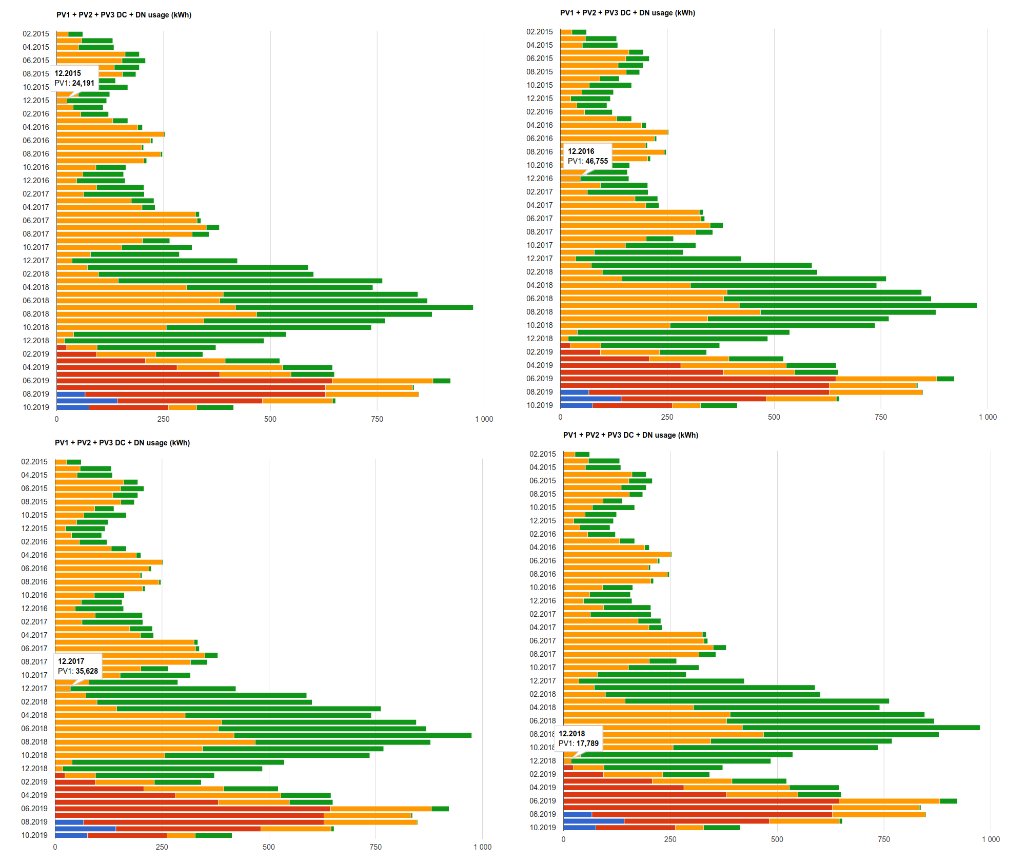

mypower.cz píše:Jak vas tak ctu stridaci, z vasich prispevku jde citit, ze jste prilis velky skeptik. Az prilis a do extremu. Ironizujici, argumentujici podle vasich dosavadnich predstav. Napriklad argument konickove dolivat baterky, kontrolovat uchyceni panelu. Ne stridaci, o tomhle to vazne neni a ten konicek je uplne jinde, ale asi to neni pro nektere pochopitelne. Nic neni ekonomicke, nic nema smysl, temer vsechno je nanic a i ten panel na aute, ktery v jistych situacich prodlouzi dojezd o par km je preci nanic, neekonomicke, navratnost v haji, nikdo si to neporizujte (to je jak mistni skeptik KUTIL) ale jednou proste nechcipneme na ceste uprostred v poli ale dojedeme 10km domu. Hodnota pro dotycneho k nezaplaceni, pro vas k nicemu.
Je to vas uhel pohledu, a nastesti to nema nic spolecneho s ostatnimi a uz vubec ne s realitou. Neco jak ekonomie. Tahle paveda taky nema moc spolecneho s realitou. Ekonomicky nam muze vec fungovat par let, ale pak do toho vstoupi faktory se kterymi jsme nepocitali a ani se s nimi pocitat nedalo a cele nase ekonomicke kalkuly jsou na dve veci, jako napriklad pocitani navratnosti a aplikovani ji na vsechny tabulkove (stylem: me to nevychazi, tobe to musi nevychazet taky). Tak napriklad ja se diky sledovani a mereni chovani sve FVE o ni zajednak mnoho naucil, a naucil i sebe ji hospodarneji vyuzivat abych s jejimi moznostmi maximalne vystacil. Kdo nebyl na ostrove a mohl si dopomoci nejakou prachsprostou DS a prepinal si, kdyz si svou FVE vycucnul jak polovyschlou studnu v lete, ten tohle nikdy nepochopi. Jeste se mate hodne co ucit a doporucuji si vase historicka data i projit. Ledacos zajimaveho sam o sobe a o uzivani FVE zjistite, co dosud nevite, protoze nechcete, a myslite si ze uz vsechno vite, mate to ekonomicky spocitane. Ne nemate...
Edit: napriklad to tvrzeni: "v zimně stejně zvýšení nuly o pět procent dá zase jen tu mizernou nulu?"
Co toto je proboha za mytus? Jaka nula? Ja v zime na ostrove normalne fungoval, mam grafy, kde mam 2 vyprane pracky behem dne, a zadna nula se nekonala. Si to pletete asi s par dny inverzi na podzim ne? Tohle je prave ten styl vasi argumentace plantani hrusek s jablkama a pokladani takovych uplne nesmyslnych argumentu. Panely kdyz neni zatazeno, tak snih je to prvni co jede dolu ze strechy z panelu aniz by si to strecha jeste uvedomila a pak jedou docela solidne. A vy tu mluvite o nejake nule. Kde jste to vzal? Co to mate za spatne panely, ze vam to v zime vyrabi nulu ze ktere udelate dalsi nulu? Nesmysly a nesmyslna argumentace jeden za druhym.

Ještě drobnost. Opět a zase emotivní vyznění faktů. Není nic jednoduššího než ta data zde uvést a je po mýtech. Zkusím to jinak, požádám tímto kybose, jako neutrálního a jistě zaznamenavájícího data minulého zimního údobí aby zde uvedl svou elektrickou výrobu (listopad, prosinec, ledem únor). Snad nás rozsoudí, zdali je to spíš nula, nebo denně ty dvě pračky.mypower.cz píše: Edit: napriklad to tvrzeni: "v zimně stejně zvýšení nuly o pět procent dá zase jen tu mizernou nulu?"
