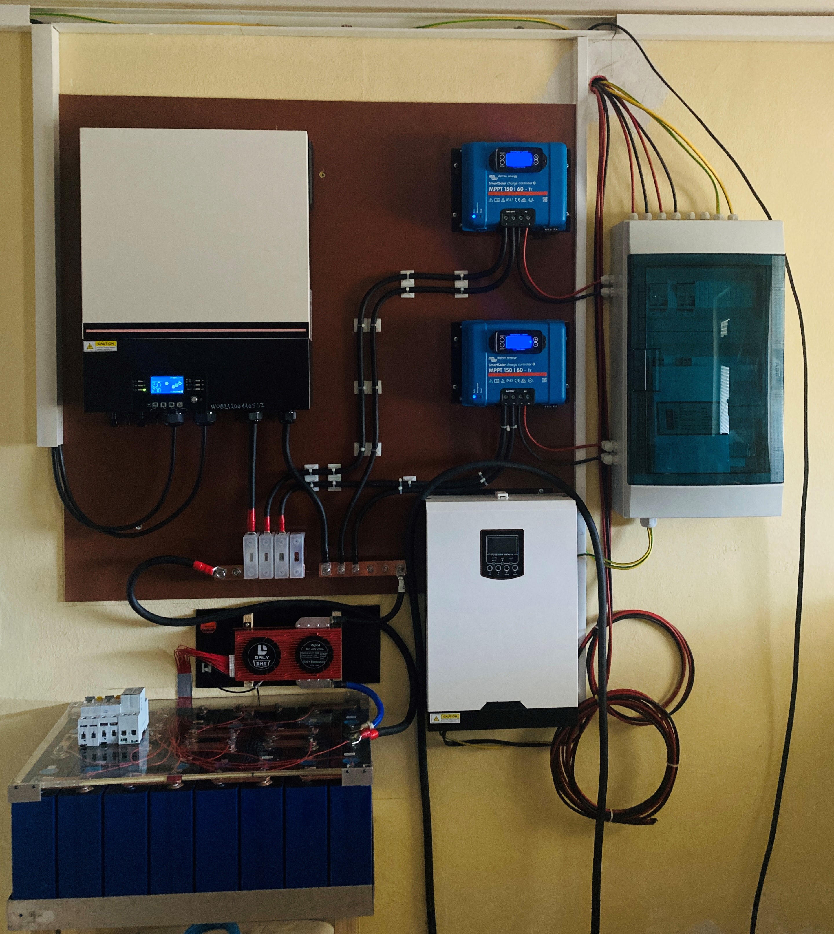

Ahoj,
nejprve díky všem, kteří nejen v tomto vlákně věnovali čas nebo radu.
Systém je od včerejšího rána v provozu. Na střeše je 2S2P×500Wp východ + 2S2P×500Wp západ. Dnešní špička z východní strany byla 1,7kW.
Avšak zároveň vyvstaly další otázky.
Má smysl se zabývat propojením těch dvou regulátorů do Victron Venus GX? Někde jsem četl, že jej lze propojit s tou BMS Daly. Nicméně, při ceně 8k, je to po dobu 10ti let osm stovek na rok.... jaký je jeho přínos? Opravdu se to vyplatí?
Dokázal by mi prosím někdo poradit/zkontrolovat nastavení těch dvou Victronů, viz vlákno https://forum.mypower.cz/viewtopic.php? ... 64#p162180
Děkuji
Děkuji

Ahoj již jsem psal soukromě. Je to dle preferencí. Pokud chceš nabíjet prostě trvalým proudem z obou reglů (120A) a aku to dají, tak v pohodě a to +-dají. Victron GX by měl smysl, kdyby jsi chtěl brzdit proud směrem do aku. Aby jsi nevratně nezničil aku je nutné konfit BMS. S regulátorem obecně je to trochu hraní. Každá aku se bude chovat trošku jinak. Prostě to pod dohledem zkus a uvidíš jak se mravně bude aku chovat nahoře kapacity. Koukat v rozsahu 20-90 nebude třeba. Uvidíš no 55.2V není nic proti ničemu, jen osobně dávám míň, protože nepotřebuji, aby se poslední procenta kapacity do aku hrnuly s takovým napěťovým spádem a preferuji pozvolné snižování proudu a to se projeví víc na nižším napětí. Osobně si myslím, že stačí 54.6V. Float bych zase taky snížil na 53.5-6V. To si vyzkoušíš tak, že to projedeš na 100%, pak to skočí na float a chvilinku půjde proud z aku, než klesne napětí na 53.5V a uvidíš jaká kapacita ti tam zbyde. Mě se většinou ani o 1% z 120Ah nesnížilo. Ekvalizaci vypni, a rebulk taky dle chuti. Já jsem to měl nastaveno níž(pokles o 1.5V), aby se do abs šlo až na vybité aku. 0.4V je jen zátěž a už je to dole. Uvidíš jak ti adaptivka bude vyhovovat, mě to moc nefungovalo a přešel jsem na 30min fixních spolu s re-bulk 1.5V. Ale pokud jsou aku srovnané a nerozjíždějí se, tak klidně dýl. Andy dával 1hodinu myslím a 54.4V na 280Ah EVE. Chce si to udělat pár cyklů, vyzkoušet jak se to chová a podle toho upravovat no. To je moje zkušenost.
Ono ten Venus dává větší smysl s Victroním měničem, kde máš komplet všechno v jednom dohledu. Třeba se k tomu taky dopracuješ. Pak totiž není problém jet výkonem do 90-95% a pak si to snížit jen na dobalancování a nikde nic nehlídáš. Hold to ale stojí peníze jako všechno. Dalo by se to ale vyřešit levněji přes raspberry pi, nemáš měnič, tak ve bus neřešíš a kdyby, dáš MK3 kabel. Stejně převodníky k bms budeš kupovat, tak je to vlastně asi jedno a pak to není 8tis, ale jen 1tis a 300Kč za kartu a 300Kč za převodník. VenusOS je zdarma a na RBI vytvořené přímo od Victronu. Ale když cestu nehledáš, tak ji nenajdeš. Že není skladem není výmluva, koukal jsem na bazary a prodávají za 900Kč rpi3.
Ať jen nehejtím, kde si sehnal ty fešné měděné pásoviny na aku? To má alespoň 5mm ne?
Re: FVE Blansko
Na aku jsou lepší propojky z tenkejch plíšků, teď jsem vyráběl z 0.8mm šířky 1.7cm na 60Ah Winstony, 3 plíšky na sebe a je průřez 40mm2. Pro tak malý baterky až moc. Jinak měď prodává třeba ALMS Brno.
Jo a to propojení BMS s regulátory bych osobně doporučil. Na doma klidně Venus OS, na loď nebo do auta spíš cerbo GX, kde jsou i nějaký speciální funkce pro loď/obytňák.

Tak, děkuji jak za PM, tak za tento příspěvek.Dagus píše:Aby jsi nevratně nezničil aku je nutné konfit BMS. S regulátorem obecně je to trochu hraní. Každá aku se bude chovat trošku jinak. Prostě to pod dohledem zkus a uvidíš jak se mravně bude aku chovat nahoře kapacity. Koukat v rozsahu 20-90 nebude třeba. Uvidíš no 55.2V není nic proti ničemu, jen osobně dávám míň, protože nepotřebuji, aby se poslední procenta kapacity do aku hrnuly s takovým napěťovým spádem a preferuji pozvolné snižování proudu a to se projeví víc na nižším napětí. Osobně si myslím, že stačí 54.6V. Float bych zase taky snížil na 53.5-6V. To si vyzkoušíš tak, že to projedeš na 100%, pak to skočí na float a chvilinku půjde proud z aku, než klesne napětí na 53.5V a uvidíš jaká kapacita ti tam zbyde. Mě se většinou ani o 1% z 120Ah nesnížilo. Ekvalizaci vypni, a rebulk taky dle chuti. Já jsem to měl nastaveno níž(pokles o 1.5V), aby se do abs šlo až na vybité aku. 0.4V je jen zátěž a už je to dole. Uvidíš jak ti adaptivka bude vyhovovat, mě to moc nefungovalo a přešel jsem na 30min fixních spolu s re-bulk 1.5V. Ale pokud jsou aku srovnané a nerozjíždějí se, tak klidně dýl. Andy dával 1hodinu myslím a 54.4V na 280Ah EVE. Chce si to udělat pár cyklů, vyzkoušet jak se to chová a podle toho upravovat no. To je moje zkušenost.
Ptám se raději dvakrát, neb my modeláři se k akumulátorům chováme trochu jinak....
Situace je taková, že z těch 2S2P Münchenů, mi to nedá víc nabíjecího proudu, než 30A. Což si troufnu poslat do 280Ah baterky poměrně v klidu, bez nějakého omezování.
BMS Daly mám nastaveno tak, aby mi provoz neodpálil akumulátory na přepětí i podpětí. 200mA balančního proudu je pěkně rovná a při 30, resp. max 60A nabíjení, se ani moc nerozjíždějí. Při poslední kontrole dnes ukazovala BMSka disbalanc 8mV. Což je naprosto v pohodě.
K těm Victronům, v zásadě mi ponejvíce šlo právě o ty zmíněné parametry "Rebulk Voltage Offset" a "Absorption Duration". Děkuji za nasměrování.
Měděnou pásovinu jsem koupil běžně v prodejně hutního materiálu. Na +/- terminálu je 30×5, na propojkách je 20×5.
Jen jsem si s nimi trochu pohrál v dílně, právě po přečtení tohoto příspěvku: https://forum.mypower.cz/viewtopic.php? ... 64#p161494
Ve snu by mě nenapadlo, že povrch těch měděných sběrnic bude fakt "nerovnej". A to jsem strojař/elektrikář
Takže nějaký čas u brusky, brousku a jemného smirku v dílně a výsledek je myslím docela povedenej.
Ten Venus by pro mě měl smysl jen v tom, že bych on-line viděl na oba regulátory. Takhle jedině přes Bluetooth.
O možnosti s Rapsberry jsem četl, ale nejsem ani linuxák, ani odborník na komunikační protokoly. Takže bastlení v tomto smyslu mne příliš neláká.
Finální záměr je odladit nastavení jednotlivých komponent pokud možno tak, abych to nemusel každý den kontrolovat a abych mohl s klidným svědomím odjet na víkend nebo na dovolenou.
