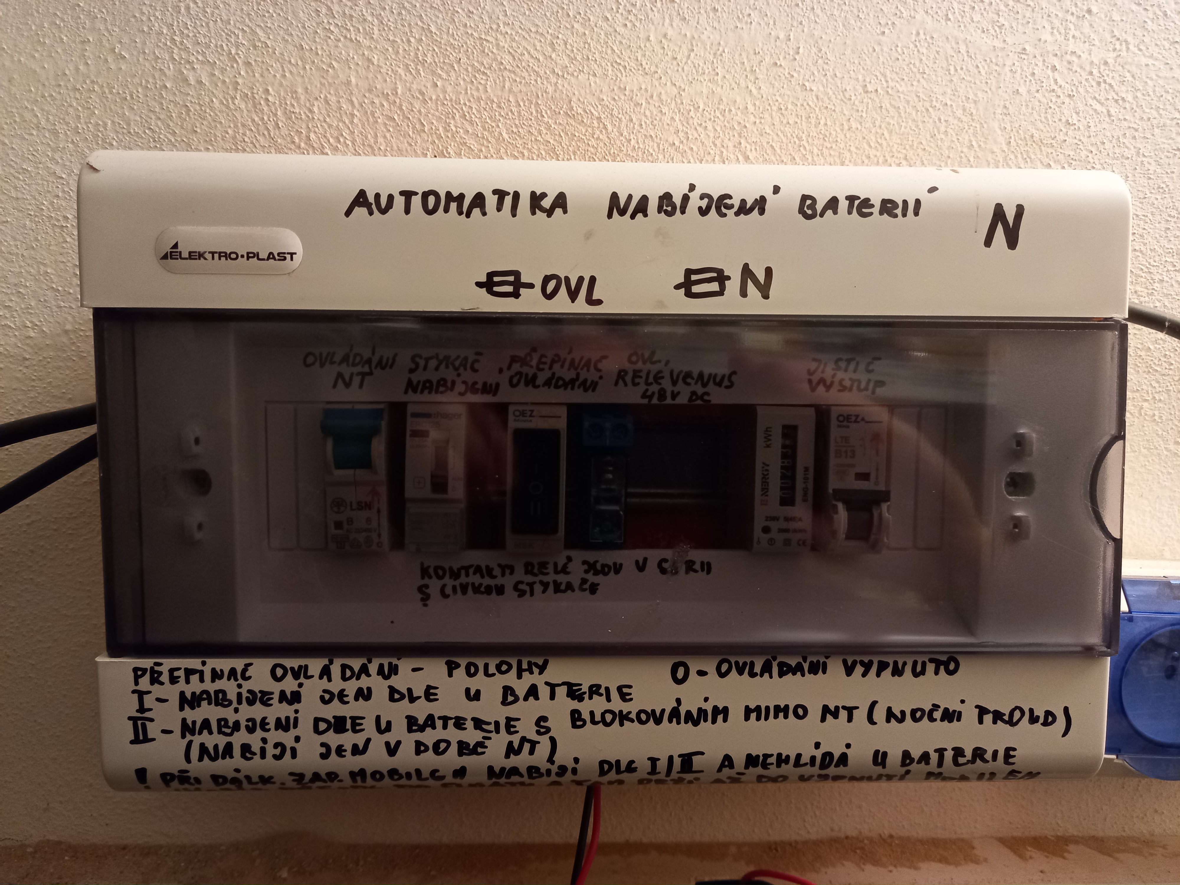

Tohle jsem vyřešil už vloni.Marek_Kuřim píše:Mám další záludný dotaz.
Plánuji pořídit měnič 5kW kombinovaný s nabíječkou, viz níže.
Máte někdo představu, jak takovou potvoru přinutit, aby v případě, že nebude slunko a baterky budou na dně, nabíjela jen při nízkém tarifu?
Na venusu je nastaveno napětí, kdy má sepnout nabíjení ze sítě (52,1V se zpožděním 30 minut) a vypínací napětí (54V).
Výstup z venusu je přiveden na cívku relátka. Kontakty tohoto relátka jsou v sérii s cívkou stykače a je na ně přiveden kabel od bojleru. Na kontakty stykače je přivedena druhá fáze.
Celé zařízení funguje tak, že při poklesu napětí baterie pod nastavenou hodnotu dojde po uplynutí času k sepnutí výstupu venusu. Tím se 48VDC dostane na cívku relátka a způsobí sepnutí jeho kontaktů. Je-li vysoký tarif není na kontaktech relátka a tím pádem ani na cívce stykače žádné napětí- nic se neděje.
Ale je-li zrovna platný nízký tarif se dostane na kontakty relátka a cívku stykače napětí. To způsobí sepnutí kontaktů stykače a přivedení napětí z druhé fáze do nabíječky.
Pokud dojde během nabíjení ke skončení nízkého tarifu ztratí cívka stykače napětí a tím se stykač vypne. Pokud je dříve nabito, venus vypne relátko. Tím se spínací obvod přeruší na jeho kontaktech.
Jak vidno, pro nabíjení musí být splněny dvě podmínky najednou. Venusem seplé relátko a zároveň nízkým tarifem přes kontakty relátka seplá cívka stykače.
U sebe jsem bojler a nabíjení rozdělil na dvě fáze. Jednak je ti kvůli vyrovnání odběru, tak i kvůli přetížení hlavního jističe.
