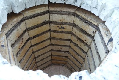

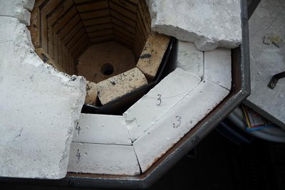

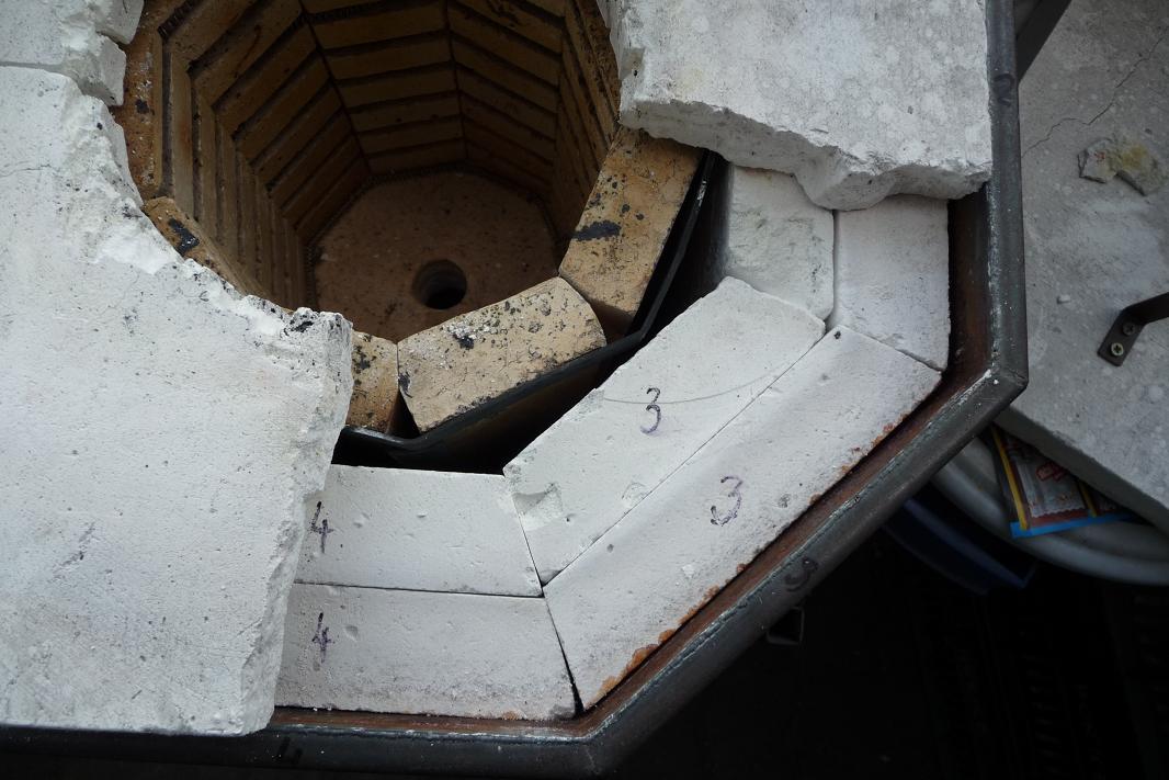

Mohl by jsem poprosit nejake dalsi udaje o te odporove peci, popr. foto. Nejspis postavim tuto odporovou pec, nebo jeste premyslim nad tavenim plamenem. Indukci nejspise zavrhnu.
- Příspěvky: 2796
- Reputace:427
Re: Domácí recyklace kovů
moc dokumentačních fotek z výroby nemám ... v zápalu vymýšlení a sestrojování na to pokaždé zapomenu
Vyhrabal sem pár fotek hotový pece co tu ještě asi nebyly : Ptejte se co Vás konkrétně zajímá

origo pece (keramický) jsou kvůli bezpečnosti udělaný s koncákem na víku, tj když to otevřeš, tak odpadne stykač, a topná tělesa vypadají podobně. To chceš říct, žes ty drážky řezal diamanťákem?

Jo , drážky sou vyřezaný diamatákem
, vzpoměl sem si že byl ve stolní brusce s odsáváním (toho prachu je fakt moc
) a ručně držel šamotky

Me by zajimal ten odporovy drat. Rad bych to udelal na 230VAC. Do ted jsem tavil olovo na strileni na dreve, hlinik na cernem uhli. S FVE je cas na zmenu. Manzelka by taky uzila pec na keramiku, ja bych zase pridal tematiku kaleni.abrams píše:
Ptejte se co Vás konkrétně zajímá.
Jaky a kde koupit drat?
Jinak mam zkusenost, ze rezat do samotu jde daleko lepe kotoucem na kamen nez diamantem. Rozdil je nebe a dudy.
- Příspěvky: 8482
- Reputace:1101
možností je hodně, třeba oslovit firmu nadeta, a koupit od nich jenom drát, bez boilerovýho tělesa. Počítej s tím, že 2kW těleso na 230V je z poměrně tenkýho drátu, blbě se s tím manipuluje. a nebo to zrovna vypáčit z boilerovýho tělesa, ale to by se mi nechtělo. V týdnu jsem obhlížel oricgo keramickou pec, nevím co je to za drát, ale 8kW /3f pec má odporovej drát tak 1,5mm, ale nevím kde se to koupí, určitě musí existovat náhradní díly na keramické pece, tahle byla značky LAG.
