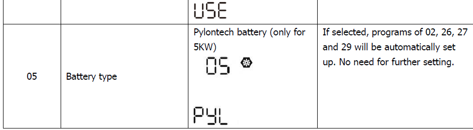

- Reputace:962
Re: Ostrovní elektrárna na zahradu
Ahoj Hurvayz,
prosím, mohl by ses mrknout, jesli máš v tom novém modelu Axperta pro položku 05 Battery Type dostupnou také volbu Pyl? Dle manuálu to má vypadat takto: Moc díky!

- hurvayz
- Příspěvky: 950
- Reputace:112
- Bydliště: Skoro u SK
Čau. Nn tahle možnost tam není. Možná by chtěl nový soft, pak by šlo. Můžu zeptat číňana. Budu teď brat od něj pro tchána 24V verzi a taky wifi modul.
