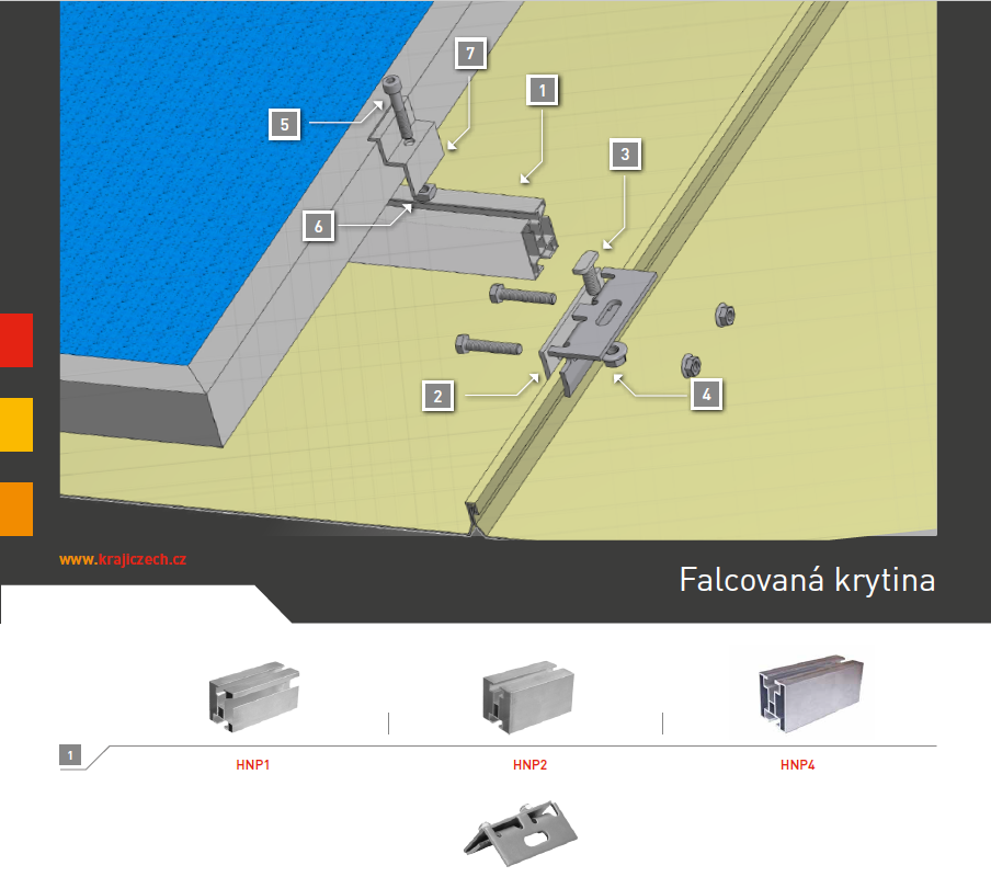

Profi řešení je popsáno v PDF zde: https://www.krajiczech.cz/index.php?con ... chment=380
Ten nejdůležitější díl se jmenuje "držák NH9" a stojí 200 Kč za kus.
Jestli pak na to přiděláš pořádný hliníkový solární profil HNP4, nebo tam dáš napodobeninu typu "profil na sádrokarton", to už záleží jen na tobě
- Příspěvky: 2877
- Reputace:532
- Kapacita baterie [kWh]: 64
Re: Pár dotazů k uchyceni FV panelu
Tohle řešení se bohužel zakládá na tom, že falcovaný plech na střeše drží tak dobře, že je kromě sebe schopen unést i kolektory s konstrukcí. A o tom se dá úspěšně pochybovat, když jeden vidí, čím se šablony na střechu montují.youda píše:Profi řešení je popsáno v PDF zde: https://www.krajiczech.cz/index.php?con ... chment=380
Já jsem neváhal a použil jsem raději kombišrouby a ještě jsem jim pro instalaci vybral místa křížení střešní latě s trámem, aby se mělo EDPM těsnění o co opřít. Vzal jsem typ M12x300 a nemám problém na konstrukci šlápnout a ani větší vrstva sněhu v zimě nezpůsobuje nevratné deformace.

- KubisKV
- Příspěvky: 515
- Reputace:64
- Bydliště: Chebsko
Tyto falcove svorky jsem mel a chtel jsem je taky dat na plechovku, ale i tak mi bylo doporuceno, ze vsechny aluprofily po obvodu strechy mam prichytit na kombivruty. Proto jsem se rozhodl, ze to udelam cele na kombivruty. Mel jsem vyhodu, ze tramy byly videt. Urcite bych nedoporucil prichyceni konstrukce pouze na svorky. Mohlo by se taky stat, ze vitr sunda nejen konstrukci, ale i plechovou krytinu.
