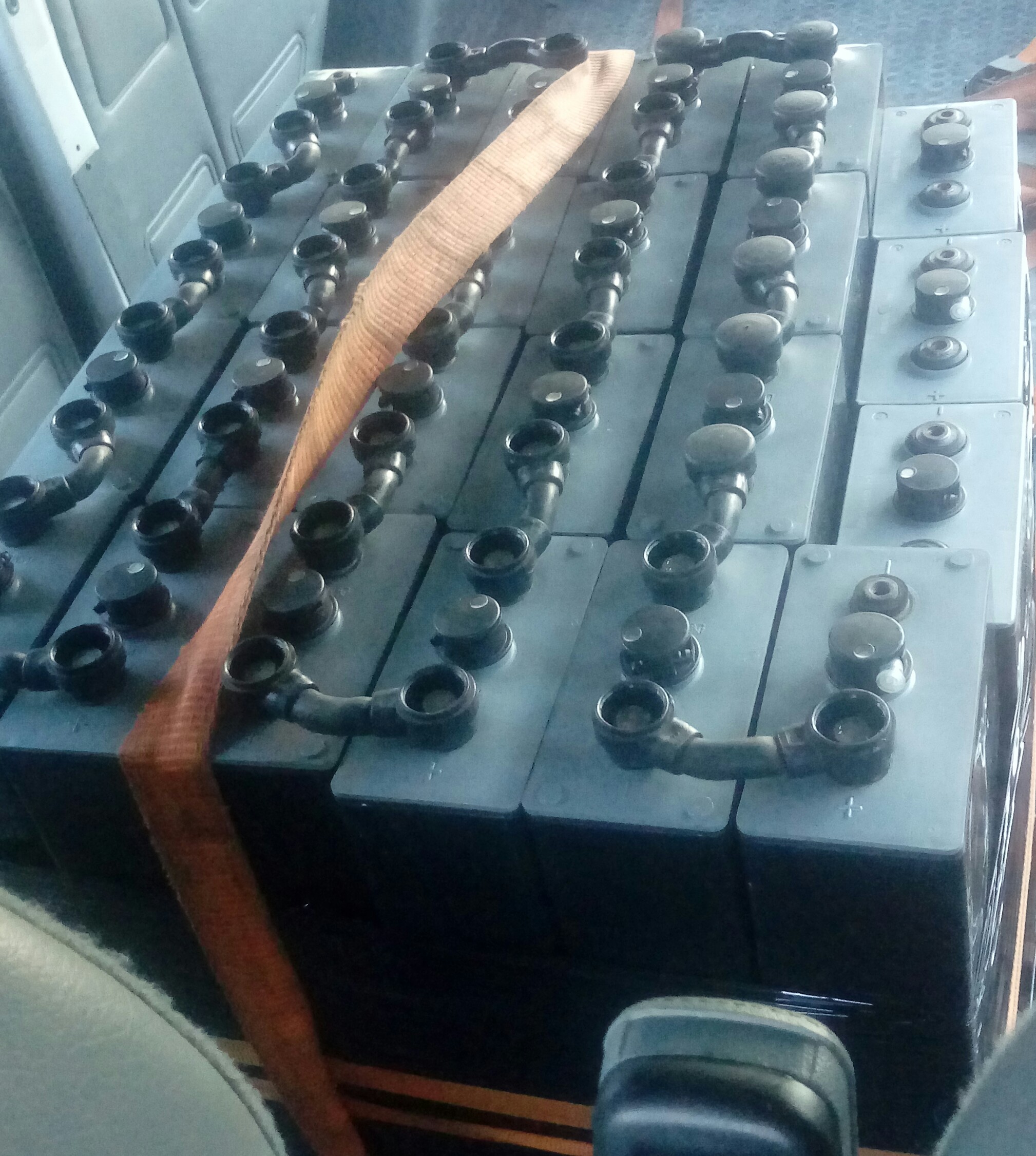

Ahoj elektromaniaci. Vcera jsem dokoncil transfer. Premisteni kurevsky tezkych olovenych trakcnich hajzlu 24ks 625A 5 pzS. Pri predstave ze 200 litru kyseliny se mi muze vilejt na hrb po tresoucise D1 dalnici sem se obcas opotil. Nicmene ted uz doufam moje dusevni zdravi je v poradku a k uniku ani zamoreni ceske republiky nedoslo. Clanky cekaji doma brzo budu sestatvovat moji nejvetsi baterii v zivote. Realna kapacita 510Ah pri C5 zmerena zatezakem. Clanky budou v podstate neustale nabite aspon doufam.
No dost kecu. Mpp solar se uz tesi na zdi a bude se brzy konat prvni kilowatthodina.
Porad jeste nemam uplne predstavu nicmene koupil jsem greenbono s vytezovacen prebytku ssr rele 15A nejaky srandy okolo.
Ted uz se jen modlit abych je nevezl rychle zase do sberu protoze to bych fabii vezl asi na 10x
Tak zatim zdar a doufam ze mi konecne nekdo poradne zkritizujete plany elektrarny. Zatim to co jste mi poradili krome olova jsem vzal k srdci.

co by mělo být kritizováno? tohle není komunita haterů...
vzhledem k přepanelování je olovo do začátku dostatečné. Hlídat aby nešlo pod 46V, ale to by během slunných dnů a vzhledem ke kapacitě nemělo nastávat. Tady ty baterky mají zátky pro automatické doplňování kapaliny? Pokud ano doporučuji dodělat.

Mam vse kompletni tzn autodolejvani vody bude realizovano. Prepanelovani tezko rict neplanuju ostrov nybrz poloostrov. Na noc v lete plny ostrov v zime bypas stridace aby baterky nechtely zamrzat vzhledem k tomu ze nebudou v teple. Taky planuju pripadne dalsi paralelne razeny menic jak na tyhle baterky tak na to jak to je. V lete sice muze byt prebytek nybrz vytezovat budu ssr rele do odporu a klimatizaci pomoci analog signalu 0 az 10V. Jak sem uz psal. Uvidime jak to dopadne s baterkama a jak na tom budou po vybiti. Ahoj V.

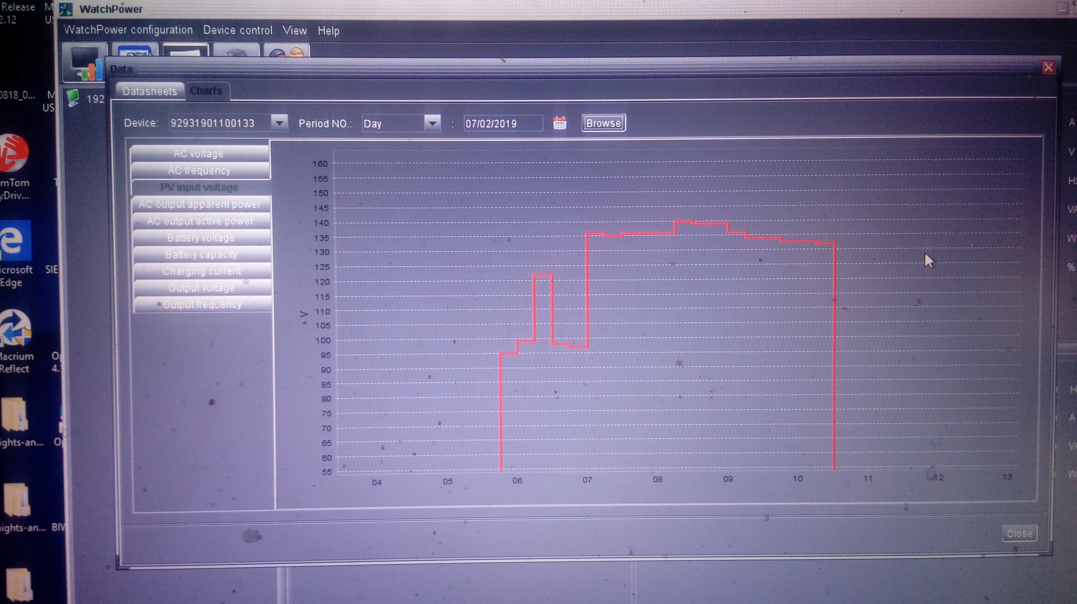

Pratele axperu a mppsolaru ve verzi 145V na mppt. Typicky mk verze. 4 seriobe 60clankove panely mi dnes atakovaly 140V. Bez zateze baterka nabita... 25 stupnu... Mel jsem stesti ze nebyl mraz. Nedelejte to myslel jsem ze to je OK ale neni a je to hazard s menicem.
Dekuji vsem v mem vlakne ze jste me upozornovali a ja stejne neposlechl. Budiz budu 100 denne psat na tabuli 145V pv vstup max 3s....
Prikladam dukaz.
Panely jinko solar 225wp.
Tak mnoho zdaru
Prikladam dukaz.
Tak mnoho zdaru

4s je asi 148V při 20 stupních Celsia, buď rád že tvúj pokus přežil.
Nechápu proč si každý musí ověřit že ostatní mají pravdu.

Jsem rad ze to prezilo nastesti tam bylo realne 140. Vis jak dokud mas zatez je to OK. Problem byl ze jsem predtim pouzival 2 mesice siton kde napeti 280V je uplne bezne.. Nerekl bych ze to byl zamer merit maximalni napeti ktere to jeste prezije... Nekteri potvrdi ze do prepojovani 3s jsem se chystal po zkusebnim pokusu. Ono ldyz pri zatizeni sem mel kolem 100 az 110V se vse jevilo ok az do doby kdy jsem pouzil watchpower...
Ber to tak ze se nechci chlubit ani testovat co to vydrzi dokonce kdybych to zde nenapsal je vse OK pisu to proto aby az nekdo zacne vyhledavat neco o menici tak aby narazil na toto vlakno a nez aby neco delal nadvakrat at uz stridac nebo predelavat panely tak ho to varuje.
Beru to jako radu pro ostatni. Ne jako ztrapnovani se.
