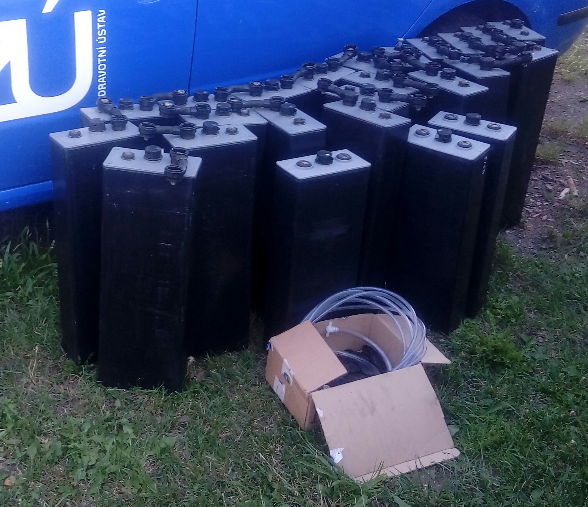

Ahoj elektromaniaci. Vcera jsem dokoncil transfer. Premisteni kurevsky tezkych olovenych trakcnich hajzlu 24ks 625A 5 pzS. Pri predstave ze 200 litru kyseliny se mi muze vilejt na hrb po tresoucise D1 dalnici sem se obcas opotil. Nicmene ted uz doufam moje dusevni zdravi je v poradku a k uniku ani zamoreni ceske republiky nedoslo. Clanky cekaji doma brzo budu sestatvovat moji nejvetsi baterii v zivote. Realna kapacita 510Ah pri C5 zmerena zatezakem. Clanky budou v podstate neustale nabite aspon doufam.
No dost kecu. Mpp solar se uz tesi na zdi a bude se brzy konat prvni kilowatthodina.
Porad jeste nemam uplne predstavu nicmene koupil jsem greenbono s vytezovacen prebytku ssr rele 15A nejaky srandy okolo.
Ted uz se jen modlit abych je nevezl rychle zase do sberu protoze to bych fabii vezl asi na 10x
Tak zatim zdar a doufam ze mi konecne nekdo poradne zkritizujete plany elektrarny. Zatim to co jste mi poradili krome olova jsem vzal k srdci.

co by mělo být kritizováno? tohle není komunita haterů...
vzhledem k přepanelování je olovo do začátku dostatečné. Hlídat aby nešlo pod 46V, ale to by během slunných dnů a vzhledem ke kapacitě nemělo nastávat. Tady ty baterky mají zátky pro automatické doplňování kapaliny? Pokud ano doporučuji dodělat.

Mam vse kompletni tzn autodolejvani vody bude realizovano. Prepanelovani tezko rict neplanuju ostrov nybrz poloostrov. Na noc v lete plny ostrov v zime bypas stridace aby baterky nechtely zamrzat vzhledem k tomu ze nebudou v teple. Taky planuju pripadne dalsi paralelne razeny menic jak na tyhle baterky tak na to jak to je. V lete sice muze byt prebytek nybrz vytezovat budu ssr rele do odporu a klimatizaci pomoci analog signalu 0 az 10V. Jak sem uz psal. Uvidime jak to dopadne s baterkama a jak na tom budou po vybiti. Ahoj V.
