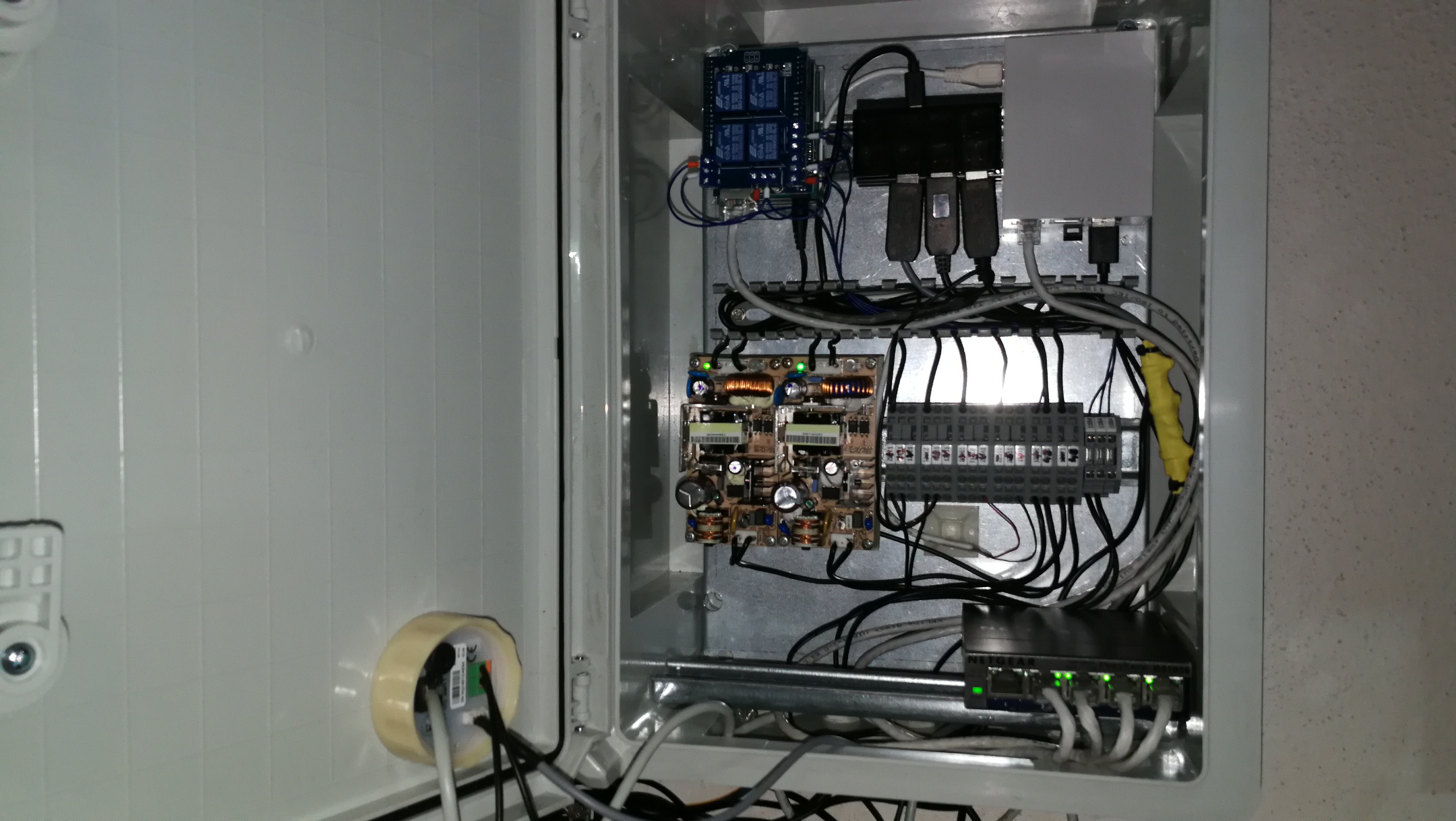

Prikladam foto myho reseni Venus OS na raspberry + arduino pres modbus cte a spina palice.
Jeste to neni uplne ucesany.

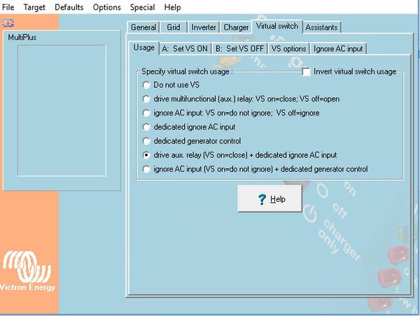

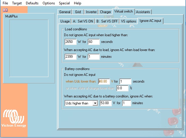

On victron neumí jet v ostrovním režimu a pouze v případě přetížení nebo vybití baterek přepnout na ds? Já nějak žil v tom, že to umí pomocí antiostrovního relé.[/quote]
Nejdřív jsem jel v režimu HUB 1 a po pár vyladění to funguje supr ale nakonec jsem si to přenastavil takto a funguje to skvěle.Takhle aspon nehrozí přetoky.To je přesně co chceš.

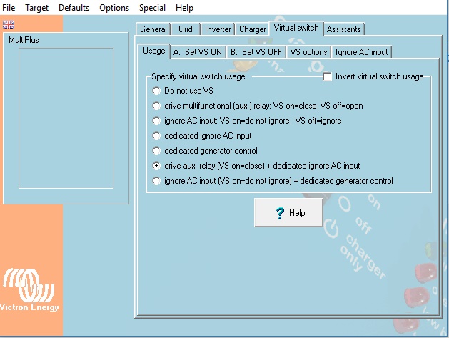

Tady je základ
