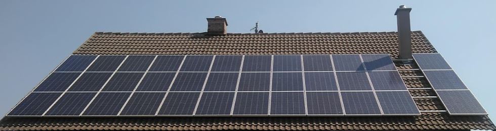

Ahoj Youdo.
Perfektní práce. Moc se mi to líbí.
Jenom drobná "technická" k tomu panelu za komínem. Pokud bude brzdit string mi přijde škoda ho odpojit a nechat jen tak. Osobně bych ho přendal na jiné místo na střeše. Místa na střeše máš dost a panel taky něco stál. No a v zimě se bude hodit každá Wh.
Edit: všiml jsem si, že v baterce je 32 článků. Předpokládám tedy že je složena ze 100Ah článků v sestavě 2P16S.

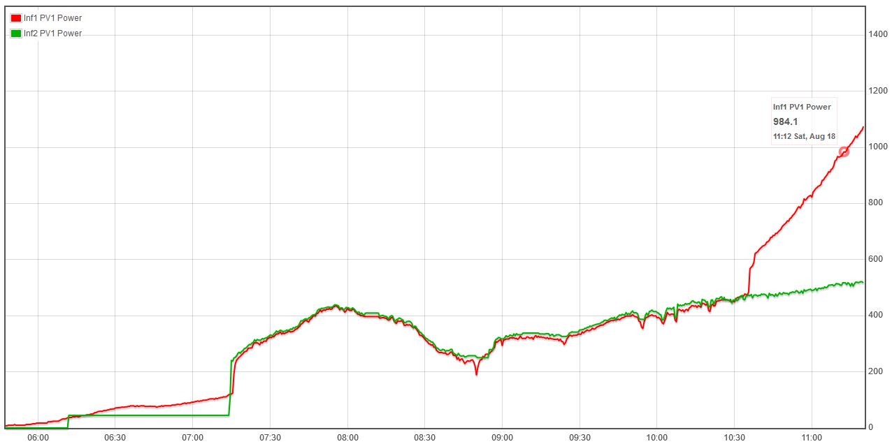

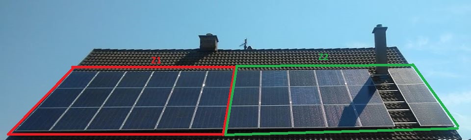

Stín 18.8. 11:12Stringy Z1 a Z2Graf výkonu stringů Z1 a Z2 při nabíjení baterieRychlý závěr
Zastíněny jsou 4 panely z 18ti, tedy necelá 1/4 plochy. Výkon však není menší o tuto 1/4, ale skoro o polovinu: 517W vs 984W. A to ani neberu v potaz fakt, že v každém junction boxu jsou 3ks obtokových diod, takže částečně zastíněný panel by neměl být ze série vyřazen kompletně, ale pouze z části.
S tím, jak se zvětšuje oslunění panelů, se poměr rozdílu výkonů částečně zastíněného a kontrolního stringu ještě zvětšuje. Částečně zastíněný string Z2 (zelená křivka) se v podstatě chová tak, jako v době do cca 10:35h, když byly ve stínu ještě oba stringy.
Od 10:35h začal nezastíněný Z1 okamžitě benefitovat z přímého slunce. Naopak na částečně zastíněném Z2 ze tento benefit vůbec neprojevil.
Obtokové diody tedy "jaksi" fungují, ale rozhodně to není žádná sláva.
- Reputace:523
Ja nevim, ale podle fotky to vypada, ze ten komin bude mit zivotnost tak ctvrt roku

Ahoj chlapi,
je to zatím jen rychlý závěr, ale v podstatě to vypadá, že pár zastíněných panelů degraduje celý string mnohem více, než by marketingem zblbnutý člověk čekal. Také je jasné, že odpojení toho jednoho panelu stejně nic nevyřeší, neboť už teď v létě zasahuje dlouhý stín panelů mnohem více... a v zimě se možná protáhne až na string Z1.
Jak tak ležím na lehátku, popíjím pivo z plechovky a kochám se, vrtá mi hlavou: Co tak zbourat nadstřešní část onoho stínotvůrce, nastavit jej plechovou rourou od kamen a tu pak vytáhnout vrcholkem hřebene?

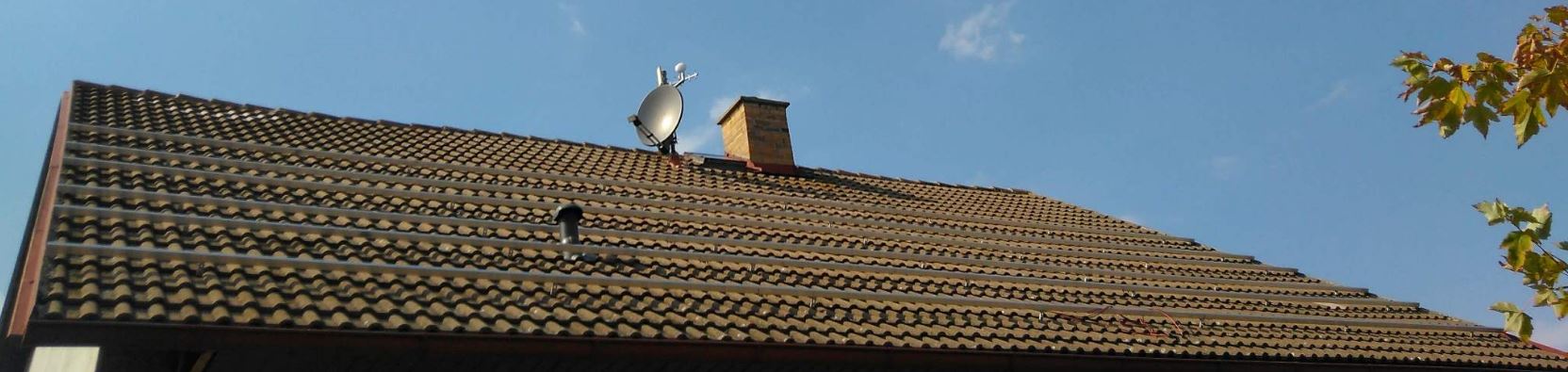

- Reputace:961
Jistě! Ale to by pak nebyla žádná laboratořpete píše:Se mě zdá, že volba východní střechy hned na začátku akce by problému úplně předešla
Východní střecha vypadá takto:

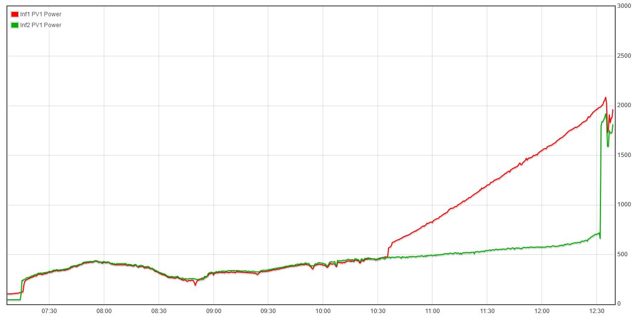

- Reputace:961
Stín 18.8. 12:30Graf výkonu stringů Z1 a Z2 při nabíjení baterie
- Matess
- Příspěvky: 2102
- Reputace:212
- Lokalita: Šumperk
- Bydliště: Šumperk
to vypada skoro na sw problem mppt... Jakoby neumel pocitat se zastinenim vice panelu (vetsim poklesem napeti) a tak diody vubec nezaberou....
- Reputace:961
Ano Matessi, mám velmi podobný názor: Teoreticky by i částečně zastíněný string měl pořád být schopen dodat celkem rozumný výkon. Prakticky se však SCC rozhodne používat ho takovým způsobem, že je mimo MPP bod. Použitý SCC pracuje v rozmezí 225-900V, MPP bod by měl umět nají v rozmezí 250-850V. Realita je však viditelně trochu jiná.
PS: Je možné, že zastíněním 4-5ti panelů z 18ti se na I/U charakteristice objeví dva vrcholy a software si prostě vybere první na který narazí.

koukam uz je pripraveno ...youda píše:Jistě! Ale to by pak nebyla žádná laboratořpete píše:Se mě zdá, že volba východní střechy hned na začátku akce by problému úplně předešla
tam se toho vejde
