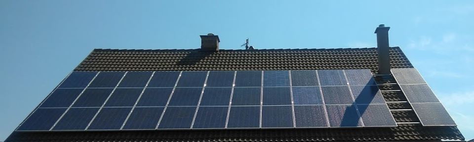

Stín 18.8. 11:12
Stringy Z1 a Z2
Graf výkonu stringů Z1 a Z2 při nabíjení baterie
Rychlý závěr
Zastíněny jsou 4 panely z 18ti, tedy necelá 1/4 plochy. Výkon však není menší o tuto 1/4, ale skoro o polovinu: 517W vs 984W. A to ani neberu v potaz fakt, že v každém junction boxu jsou 3ks obtokových diod, takže částečně zastíněný panel by neměl být ze série vyřazen kompletně, ale pouze z části.
S tím, jak se zvětšuje oslunění panelů, se poměr rozdílu výkonů částečně zastíněného a kontrolního stringu ještě zvětšuje. Částečně zastíněný string Z2 (zelená křivka) se v podstatě chová tak, jako v době do cca 10:35h, když byly ve stínu ještě oba stringy.
Od 10:35h začal nezastíněný Z1 okamžitě benefitovat z přímého slunce. Naopak na částečně zastíněném Z2 ze tento benefit vůbec neprojevil.
Obtokové diody tedy "jaksi" fungují, ale rozhodně to není žádná sláva.

Ja nevim, ale podle fotky to vypada, ze ten komin bude mit zivotnost tak ctvrt roku

Ahoj chlapi,
je to zatím jen rychlý závěr, ale v podstatě to vypadá, že pár zastíněných panelů degraduje celý string mnohem více, než by marketingem zblbnutý člověk čekal. Také je jasné, že odpojení toho jednoho panelu stejně nic nevyřeší, neboť už teď v létě zasahuje dlouhý stín panelů mnohem více... a v zimě se možná protáhne až na string Z1.

plechovou rourou ne, ale nerezovým dvouvrstvým komínem, ten může mít i nějaký ohyby, je potřeba konzultovat s nějakou firmou, co to dělá.

To se stane 2x za celou zimu a to doslova. Místo bourání komína bude mnohem užitečnější Z2 přesunout na východní střechu. Na východě se pak bude i vyrábět většina EE v podzim/zimě.youda píše:a v zimě se možná protáhne až na string Z1.

Se mě zdá, že volba východní střechy hned na začátku akce by problému úplně předešla

- Reputace: 961
Jistě! Ale to by pak nebyla žádná laboratořpete píše:Se mě zdá, že volba východní střechy hned na začátku akce by problému úplně předešla
Východní střecha vypadá takto:

to vypada skoro na sw problem mppt... Jakoby neumel pocitat se zastinenim vice panelu (vetsim poklesem napeti) a tak diody vubec nezaberou....
- Reputace: 961
Ano Matessi, mám velmi podobný názor: Teoreticky by i částečně zastíněný string měl pořád být schopen dodat celkem rozumný výkon. Prakticky se však SCC rozhodne používat ho takovým způsobem, že je mimo MPP bod. Použitý SCC pracuje v rozmezí 225-900V, MPP bod by měl umět nají v rozmezí 250-850V. Realita je však viditelně trochu jiná.
PS: Je možné, že zastíněním 4-5ti panelů z 18ti se na I/U charakteristice objeví dva vrcholy a software si prostě vybere první na který narazí.

Páni, žiadny problém s algoritmom mppt. Nechcel som youdovi kaliť zaslúženú čistú radosť z realizácie, ale už je tu zopakované presne to, o čom som písal tu :
https://forum.mypower.cz/viewtopic.php? ... =20#p67306
Jednalo sa o púhe tri panely v sérii, ale obyčajná tyčka od antény narobí toľko škody, ako červená ideológia v našich dejinách.
Najmenšia nečistota spôsobujúca tieň alebo prilepený lístok zo stromu spôsobí na dlhom stringu ozajstnú katastrofu.
"postihnutý" panel je škrtič, ktorý limituje prísun čerstvého vzduchu celou dlhou hadicou - toť malá alegória. Viac tu :
https://forum.mypower.cz/viewtopic.php? ... ngy#p60946
Riešenie vidím vo vyvedení komína cez strechu až za hrebeňom strechy. Za každú cenu. Vyzerá to byť vložkovaný komín od plynového kotla, to by potom šlo. O diodách nemá cenu diskutovať.

... Co je problém určitě, to je noční (a bude zimní) provoz z baterie. 10kWh je prostě hrozně málo....
Důvod proč je baterka nedostatečná je chybějící východní string.
Pokud by byly panely V/Z snížila by se potřeba akumulace.

Presne ! Tiež by viac napovedal údaj o presnej orientácii hrebeňa strechy. Pre túto montáž by bol JJV prijateľný aj s ohľadom na predpokladanú väčšiu poobedňajšiu spotrebu.
Upresnil by som moje lamentovanie vyššie. O priepustnosti nerozhoduje jediný panel, ale šírka jediného riadku cca 155 mm........

Oto,
jestli jsem tě pochopil správně, tak chceš říct, že panely na východě by pokryly tu část ranní spotřeby, která zatím ještě běží z AKU. Tak jsi to myslel?
Vlkzajac,
zvláštní je, že jeden zastíněný panel nevadí, ale jak jich je více, tak je změna markantní.
Až budou vhodné podmínky, zkusím postupně různé typy zastínění, abychom viděli co to dělá na těchto dlouhých strinzích v reálu
