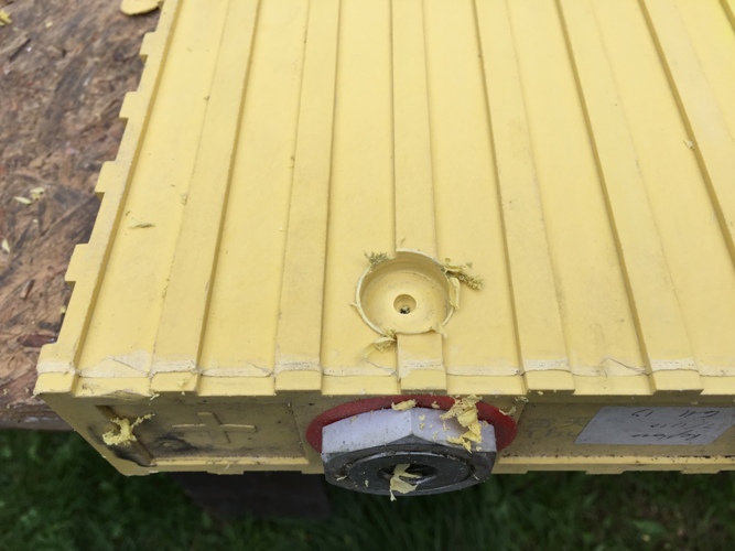

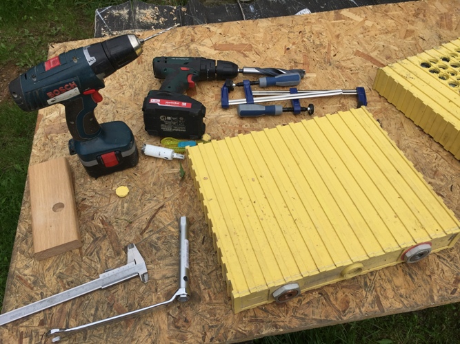

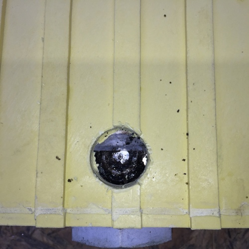

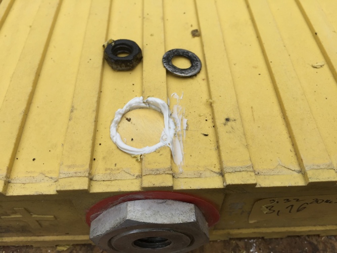

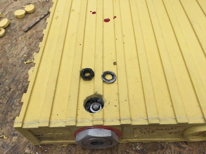

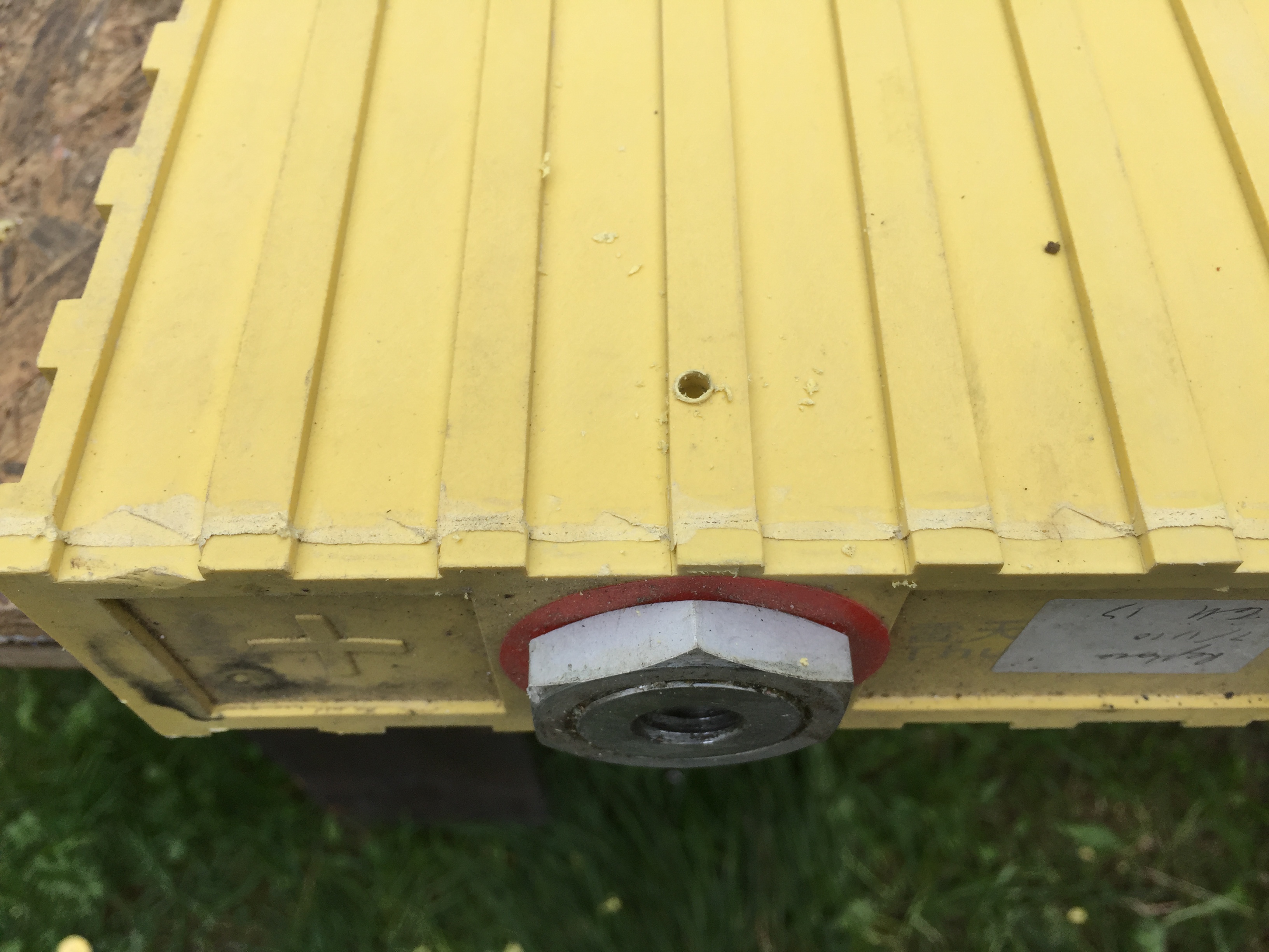

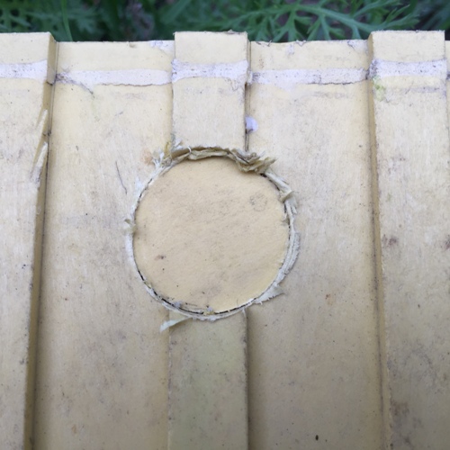

Pokročil jsem s opravou LiFePO4 postižených technologickou nekázní.
Na několika kusech se ukázalo že byly použity sice nerez šrouby ale některé matky a podložky všechny pérovky byly ocelové.
Opravil jsem jeden přípojný bod ze tří. Vzhledem k tomu plánované odběry jsou do 100A toto řešení vyhovělo.
Před opravou kolísal vnitřní odpor od 2 - 50mOhm, po opravě okolo 1mOhm. Kapacita se lehce zvýšila, z 285A na 294Ah, může se jednat i o chybu měření.
Oprava spočívá v předvrtání vodící dírky. Dále se vrtákem do dřeva odvrtá plast co to jde a posledních 0,5mm se musí odříznout nožem. Po otevření článku se naskýtá pohled do nitra trepanovaného článku na zbytky oxidu železa. Stejným způsobem se vykrouží otvor z druhé strany článku aby bylo možno zkorodovaný šroub vytočit a nový pevně utáhnout
Vloží se nová podložka a plochá matka a pevně se utáhne, na pérovky jsem zapomněl a asi nechybějí. Dutým vrtákem byly na dárci orgánů vykrouženy špunty na utěsnění vzniklých otvorů. Nakonec nanést do otvoru i na špunt lepidlo a špunt opatrně vložit do otvoru a je hotovo. Celou opravu provádím z bezpečnostních důvodů na dvoře pro případ že bych se vrtačkou nestrefil přesně a pacient by se začal předčasně probouzet.

- Reputace:514
Re: Metodika rychlého hodnocení stavu LiFePO4
Jedná se o + pól.
Díra se vrtá v ose terminálu 23mm od horního okraje článku vrtákem 20mm.
Datum výroby pouze 080828. Mám jich jen několik ale podle rozptylu výrobních čísel se jednalo o stovky kusů z toho jediného dne.
dost dobrý. a já měl za to, že tohle je konec článku. V elektrobusu by to jistě nevyhovělo, ale na 1/3C odběry snad v pohodě.
