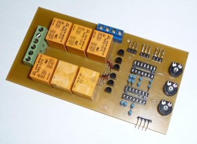

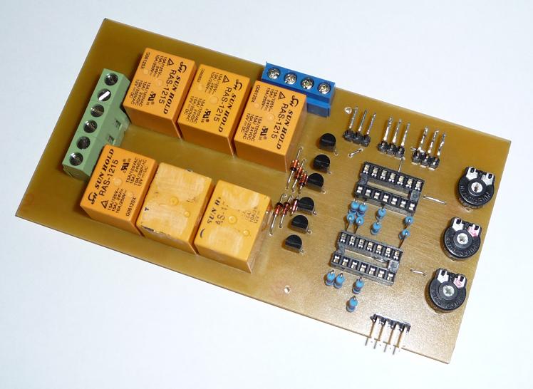

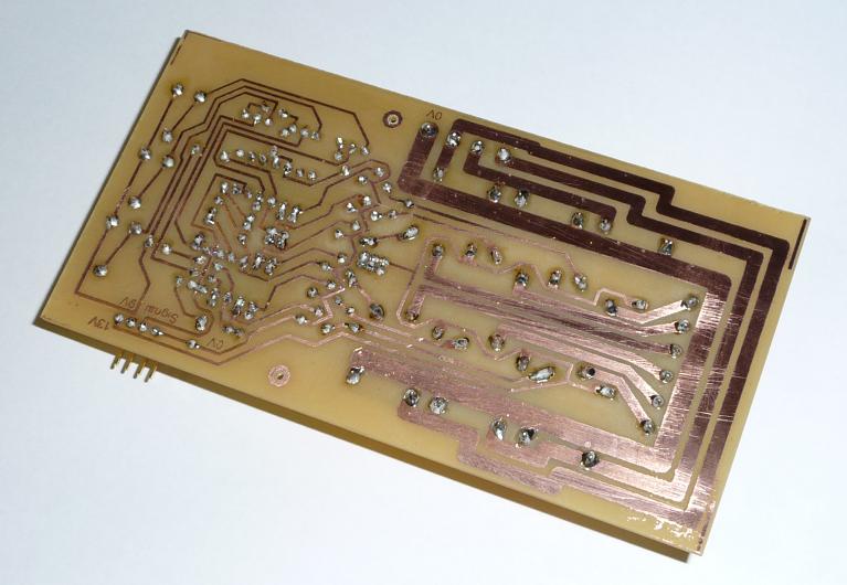

včerá jsem se "bavil" výrobou plošňáků pro jednoosé trackery co mám na střeše . Zasejc mě to dost rozladilo ,
zdrbal sem jich víc jak polovinu
Postup :
1) nakreslení drah v Eaglu
2) vytisknu na inkoustu
3) uříznu cuperix s foto lakem
4) předlohy namočím v petroleji a ustavím na cucerix a zatížím sklem
5) osvítím UV lampou (UV sterilizátor z bazénu) cca 20 minut
6) desku vykoupu ve vývojce
7) desku ponořím do leptací lázně , potírám štětcem
8) třídím na zmetzky a snad použitelné
Snažím se postup dodržovat podle nejlepších výsledků , ale dobrý výsledek není zaručen , nevyleptaná místa , chybějící
dráhy , děravý dráhy , přerušený dráhy atd.
Mohli by Jste mi poradit co a jak dělám špatně ?
Zase budu muset vyrazit na nákup do GME , mám dojem že mě tam rádi vidí , jednou se mě zeptali "pro jakou školu
nakupujete ?" a já že je to pro samouka
. Se jim nedivím , seznam dlouhej jak "toaleťák" , v množství co musí
počítat dvakrát protože se občas nedopočítají . Mám "velkou" spotřebu , páč bastlím metodou pokus - omyl
Foto skoro hotového modulu : Elektronům zdar

1) netisknout na inkoustu ale na laseru - hlavne na cirou folii a co nejvic toneru !! a pouzit kvalitni tiskarnu
pokud je obrazec prosvita vytisknout 2x a dat pres sebe. doopravdy to jde do tloustky spoju tak 0,3mm ale uz jsem zazil tiskarnu ktera dva stejne motivy vytiskla malinko jinak - dobra tiskarna je zaklad.
2) strana na kterou je obrazec natisten polozit na dps (eliminujes podsvity pres tloustku folie) pozor na zrcadleni.
3) 20 minut se me zda silene moc. ja pouzivam krabici s rtutovou vybojkou 125W a ani sem neusel rozbit banku a staci tak 4 minuty.
4) je mi lino neco pocitat a merit takze vyvojku odhadem - nekupovat hotovou v obchode koupil sem hydroxid sodny chem cisty v drogerce v pecickach cca 80kč kg a je to na tisice desek - zadarmo
nejdriv namicham slabsi pokud se nevyvolava koncentruji .... s dodrzenim bodu 1a2a3 jsem mel desku ve vyvojce i 10minut a co nebylo osvicene vydrzelo.
4)leptam zasadne kyselinou a peroxidem - chlorid zelezity je pro decka
pokud ma nekdo zajem muzu neco popsat podrobneji ci nafotit. takto delam desky uz dlouho a s max spokojenosti - nedelame taky zakladni desky do pc ze
Edit: jeste jedna dulezita vec s deskama jde manipulovat kratkodobe i za svetla ale pokud uz je sero a musit sviti tak hlavne zadny zarivky a tak !! za tmy ja pouzivam 25W tepelnou kouli v rozku mistnosti

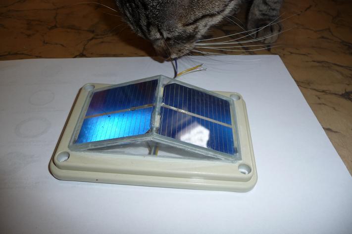

Pre abrams-ako prosím máte vyriešené vychodzie polohy mimo letného obdobia,ja mám vymyslené otačanie,ktoré som urobil sám,zatial otačam iba ručne ,prevažnu čast dna som na chate,chystám otačanie,len neviem vyriešit vychodzie polohy mimo tohoto letného obdobia,kde slnko vychadza v inu hodinu.čítal som aj o spinacíh hodinach s astroprogramom,len neviem,či by fungovali podla mojej predstavy,ked vždy vychod a zapad ukončujem koncákmi.Ked to dokončím,aj ja by som sa tu podelil s mojimi skusenostami.Ináč,máte to super.
Re: Solární tracker
otáčení budu řídit obyč mechnickými hodinami , po západu slunce se otočí na východ - na koncák . Spotřeba el. na jedno
otočení je cca 5 Wh , takže já nějaký přesný nastavení na východ slunce řešit nebudu . Jen na zimu koncák posunu na
z SV na JV . Kolmost ke slunci bude hlídat FV senzor . Elektronům zdar
