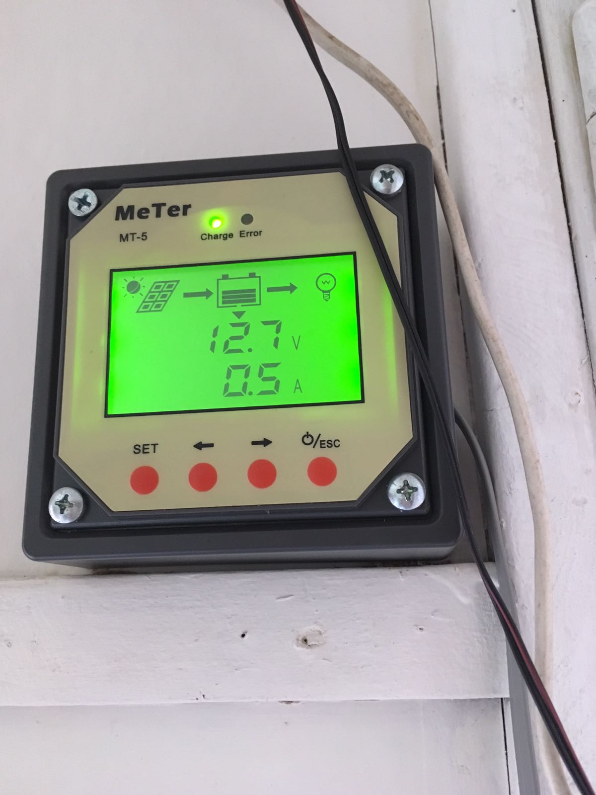

Re: Kombinace panelu pro zacatecnika.
Jen me vydesilo proc to najednou dalo 8amper na regulatorovem displayi kdyz to nikdy neukazovalo to jsme asi ten mrazak nikdy nezapinaly ani nic tezzsiho na cistx sinus

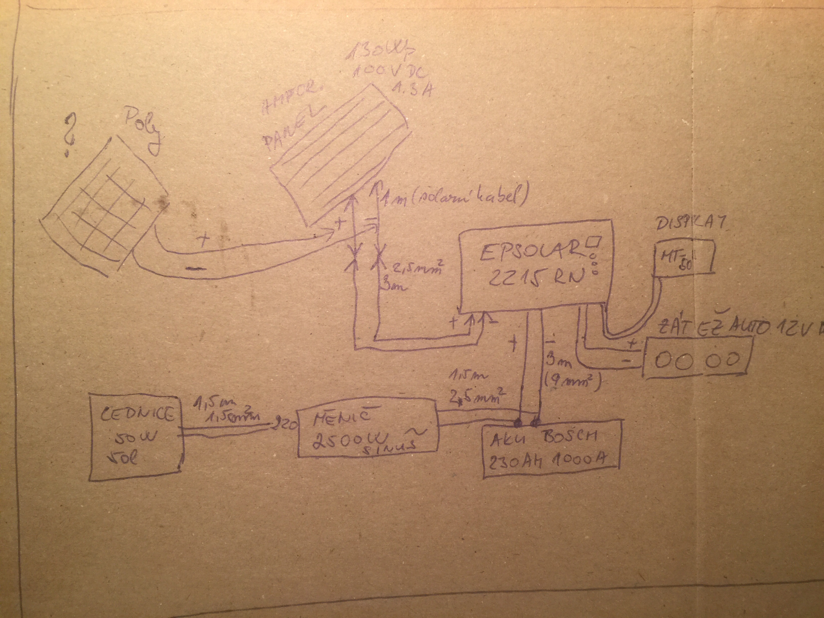

Pokud najdu fotografie tak dodam jinak se pokusim nacrtnout nejakou skicu jak to mame zapojeny. Kdybych to zrizovl ja odpocatku hledel bych na ampery aby byli vysoke do maxima regulatoru. Nyni z panelu tece pohych 1.3 co dava vyrobce k slunci je kolmo. Vzpominam si ze kdyz jsme nabijeli doma jeste kdyz baterka byla mobilni tsk na chatce vpohode utahla vikendovy zahul sekackou cerpadlo a ledky a radio na 12v ale az se nenabijela pres autonabijecku tu velkou bosch tak nebyl. Uplne dobita jsko by jen ozivena.
Tak to je v pořádku že tak myslíš na rodiče. Podle tvého náčrtu by to mělo tak nějak fungovat, takže pokud jsou v pořádku spoje a regulátor dělá co má, tak je baterka v háji.
Jednoduchá zkouška, kup autožárovku se známým příkonem, nejlépe H7 nebo H1 ty jsou jednovláknové s příkonem 55W. Tuto zapoj na regulátoru na zátěž s plně nabitou baterií a měř za jak dlouho klesne napětí na hranici vybití. Samozřejmě s odpojeným panelem nebo přes noc, aby jsi se dopracoval ke kapacitě baterie.
Ne ne, ty jsi to pořád nepochopil. Dívej se na Waty, těch je 130, a těch 130W z panelu dostaneš do baterky (teoreticky). Takže na panelu je 100V a 1,3A, a do baterky by mělo jít teoreticky při 13V 10A. Což samozřejmě není pravda protože máme nějaké ztráty, ale takhle by měl MPPT regulátor fungovat.
Protože na displeji nikdy neukazalo hodnoty pod obrazkem baterky 13v a 10a jen hodnoty viz obrazek
Kamil l píše:Protože na displeji nikdy neukazalo hodnoty pod obrazkem baterky 13v a 10a jen hodnoty viz obrazek
