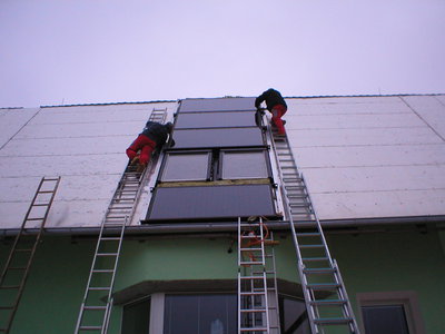

Mám ještě prostor 2x(80x400) na hlavní střeše 43% - odhaduji na 4kW. Je něco takového, co funguje v zimě a nestojí to jako před 3 roky, kdy sem to zavrhnul?kybos píše:16°se mi zdá poněkud málo i na vrchol léta (pokud je to úhel od horizontální roviny).

To je docela nestandardní rozměr na použití nějakého sériově vyráběného termosoláru. V zimě fungují dobře izolované (nejlépe vakuově) absorbéry s tinoxem nebo jiným podobně kvalitním povrchem. Ale i obyčejný plochý kolektor s doplněnou izolací zadní stěny a hliníkovým zrcadlem může udělat v lednu dobrou službu při použití s nízkoteplotním systémem vytápění.Ronn píše:Mám ještě prostor 2x(80x400) na hlavní střeše 43% - odhaduji na 4kW. Je něco takového, co funguje v zimě a nestojí to jako před 3 roky, kdy sem to zavrhnul?

Utekly mi nuly 2pruhy 800/4000mm.kybos píše:To je docela nestandardní rozměr na použití nějakého sériově vyráběného termosoláru. V zimě fungují dobře izolované (nejlépe vakuově) absorbéry s tinoxem nebo jiným podobně kvalitním povrchem. Ale i obyčejný plochý kolektor s doplněnou izolací zadní stěny a hliníkovým zrcadlem může udělat v lednu dobrou službu při použití s nízkoteplotním systémem vytápění.

Pochopil jsem, že je to v cm...ale i tak je to málo. To bylo snadné, mnohem horší je rozkódovat, kdy máš na mysli výkon (kW) a kdy energii (kWh).Ronn píše:Utekly mi nuly 2pruhy 800/4000mm.
