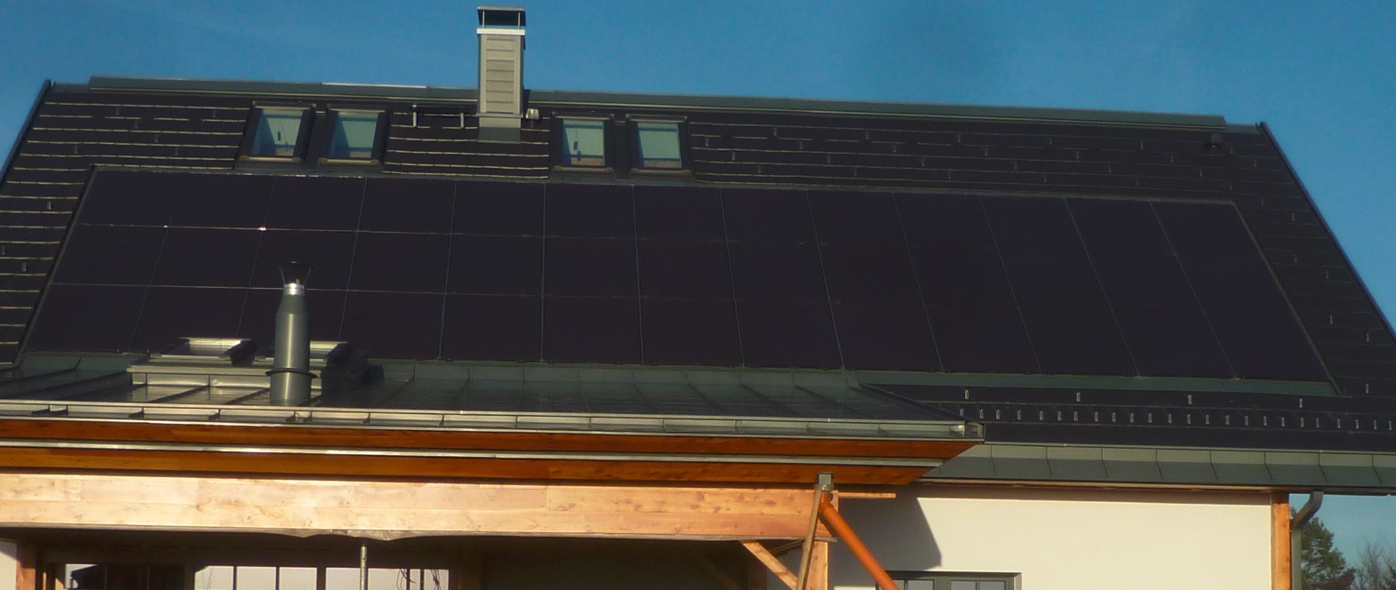

Jančiho solární elektrárna v podtatranské oblasti využívá mix panelů Kyocera 185 a 210 W, poly, mono a amorf technologie s výkonem kolem 2 kWp. Systém je doplněn LiFeYPO4 bateriemi s kapacitou 13 kWh a měničem Axpert MKS Plus 3000VA na 48 V. Pro přebytek energie je použit vytažovač napojený na 2 kW bojler, přičemž střecha je částečně zastíněná a plánuje se úprava okolních stromů pro lepší výkon.

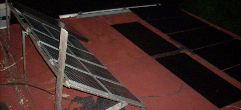

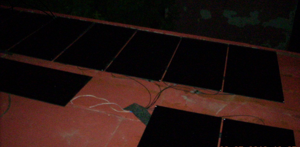

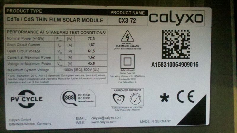

Zopar dni mam nahodenych na streche 12 amorfnych panelov namiesto pôvodne uloženych POLY,ale som sklamany,lebo ich tam malo byť 22 a z toho dôvodu mam slabe vykrytie spotreby v hodinach kedy klesa slnko a neosvetluje VJV stranu de su POLY panele.Panele su naukladane na falcoch plechovej strechy a podložene gumou.Pôvodne som chcel poprepajať POLY panele,aby ich MPP bod bol okolo 90v,ale amorfne su osvetlene dosť v ostrom uhle,tak ich bod klesol na 70v,teda nemalo cenu POLY prepajať a tak odpojiť od zostavy jeden 210W .Pri teste som z amorfnych najviac nameral 570W jak je slnko najviac hore,ale bez priameho slnka nedavaju skoro nič.Som čakal,že daju aspoň kusok viac ako POLY keď som ich mal na tom istom mieste,ale iba zopar W ma sklanalo.Na obed davaju iba
200W až okolo 3:00 po obede v tomto obdoby z nich dostavam maxima.
Ospravedlnujem sa za hrozne fotky,ale sfotil som ich jak som našiel kusok voľneho času a spomenul som si na to.

Jo, další co zjistil, že ty amorfy nejsou ani zdaleka tak sqělý jak tvrdí prodejci.... Mám na SZ střeše 4x Auria 120Wp, a nikdy jsem z toho neviděl jít víc jak 300W, ani v období letního slunovratu, kdy na ně slunce svítí po 16-hod pod úhlem tak 30°. Měl jsem za to, že amorfy díky velké ploše dokážou něco posbírat z difuzního světla, ale nestojí to za řeč, kdybych tam dal raděj 3x250Wp poly, udělal bych líp. Ty jdou při takovýmhle úhlu osvitu na 80% Wp. ještě tady mám nějaký amorfy sharp, ale tam nepůjde skoro vůbec o výrobu, ale o krásný zábradlí terasy z kalenýho skla :lol

No, asi nejsou amorfy jako amorfy. Moje Schooty, sloužící už leta, dávají stále jmenovitý výkon při dobrém osvitu, vidím to každý den v datech. Až se trochu ochladí, budou tam zase špičkové výkony o pár % vyšší než ty papírové.

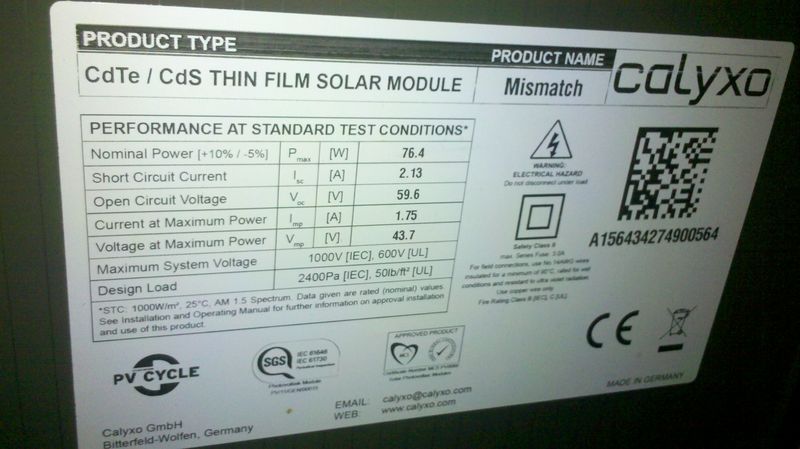

Mám teď ty samé panely na otestování na dvoře pod přesahem střechy opřené o zeď, plně osvětlené jsou až někdy po poledni a úhel ke slunci není optimální. 8 kusů mi včera dávalo maximum kolem 450W. U těchto panelů je dobré se před zapojením podívat každému na štítek, protože ne všechny mají stejné parametry. Ty co jsou mimo tolerance mají místo typového označení na štítku text "Mismatch". Do stringů je třeba je zapojit s ohledem na skutečné parametry MPP bodu, ať se zbytečně nemaří jejich výkon.JonasPP píše:Zopar dni mam nahodenych na streche 12 amorfnych panelov ... .Pri teste som z amorfnych najviac nameral 570W jak je slnko najviac hore,ale bez priameho slnka nedavaju skoro nič.....
Mismatch panel OK panel

pete to som si všimol jak som ich premeraval a snažil sa ich aj tak parovať lebo iba 4ks davaju toľko ako na štitku z toho su 2 prasknute.Ale mal som dosť nefunkčnych a aj takych,čo davaju menej ako 50,alebo 20v na prazdno,dokonca jeden dava pod 5v,ale v skrate ma 1,1A .Ešte neviem ako to zriešim,ale jak budem dakedy montovať altanok,tak mu dam rozmer a umiestnenie na slnku a amofne pôjdu ako strieška,lebo fakt to čo z nich dostavam je naozaj malo,tak nech služia aj proti daždu za tu cenu a použijem aj nefunkčne.
Po skusenosti ale viem,že Mi stačia 2x 250Wp POLY namiesto amorfnych a nakloniť ich na JZ nech do večera nezatažujem baterku.

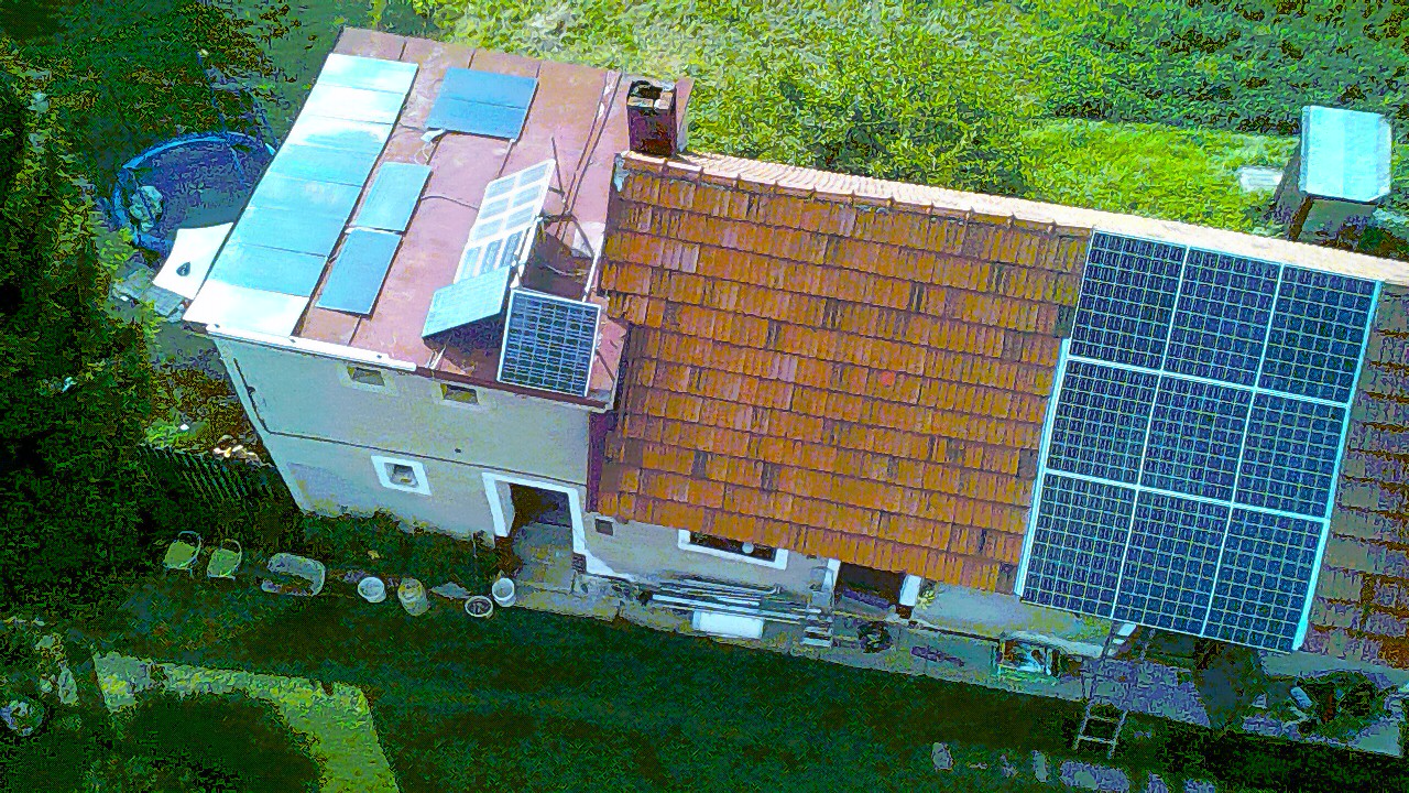

Aktualizujem fotku solarok.Troška som riskoval,lebo dron ma poškodeny jeden motorček a stane sa,že sa začne nekontrolovatelne otačať,ale oplatilo sa.Fotka celkom ujde.
Aktualne je 17:15 a všetke solarka spolu davaju 410W .150L bojler ohriaty na 56 Celzia,baterka plna,roboty už len na hodinku,tak dnešok je v poho.
Ešte postreh dodavam.Je 18:00 a solarka davaju 220W teda ide to strmo dole.

Prši od včera večera nepretržite,tak som išiel pozrieť,či nahodov dade nepresakuje voda.No na šope potopa.Pozeram de to tečie bo nieje možne aby všade tak presakovalo cez hlinikovu pasku a ono to presakuje cez spoj skla a hlinikoveho profilu.Toto teda netušim ako zatesnim.Skusim jemnučko natlačiť prstom sanitarny silikon,ale ten asi nezvladne UV a teplo dlho.Som si myslel,že panele sa robia tak aby to tesnilo a Ja normalne take pramienky som videl hoci kde jak vyviera spod eva folie.

Tak panele mam spravene,už len test.Včera som sa podujal to spraviť,nech mam pokoj.Použil som 3ks 5m laty 4x5cm na zostrojenie rebrika s hakom,tak som skakal po paneloch a tlačil do špar neutralny silikon.Mal toleranciu -40 - 120 Celzia,tak hadam to zvladne zopar rôčkov.Ale ani sa nečudujem,že to tieklo,lebo na niektorych miestach normalne 2mm medzera od skla a profilu,inde ta lepiaca hmota trčala von.Dokonca som musel zmasakrovať osie hniezdo kusok od panelov.Chcel som ich nechať,lebo pri montaži panelov bol pokoj od nich,ale včera normalne utok na mňa aj moju mamu,tak hniezdo velke ako hlava išlo na chemicku očistu.

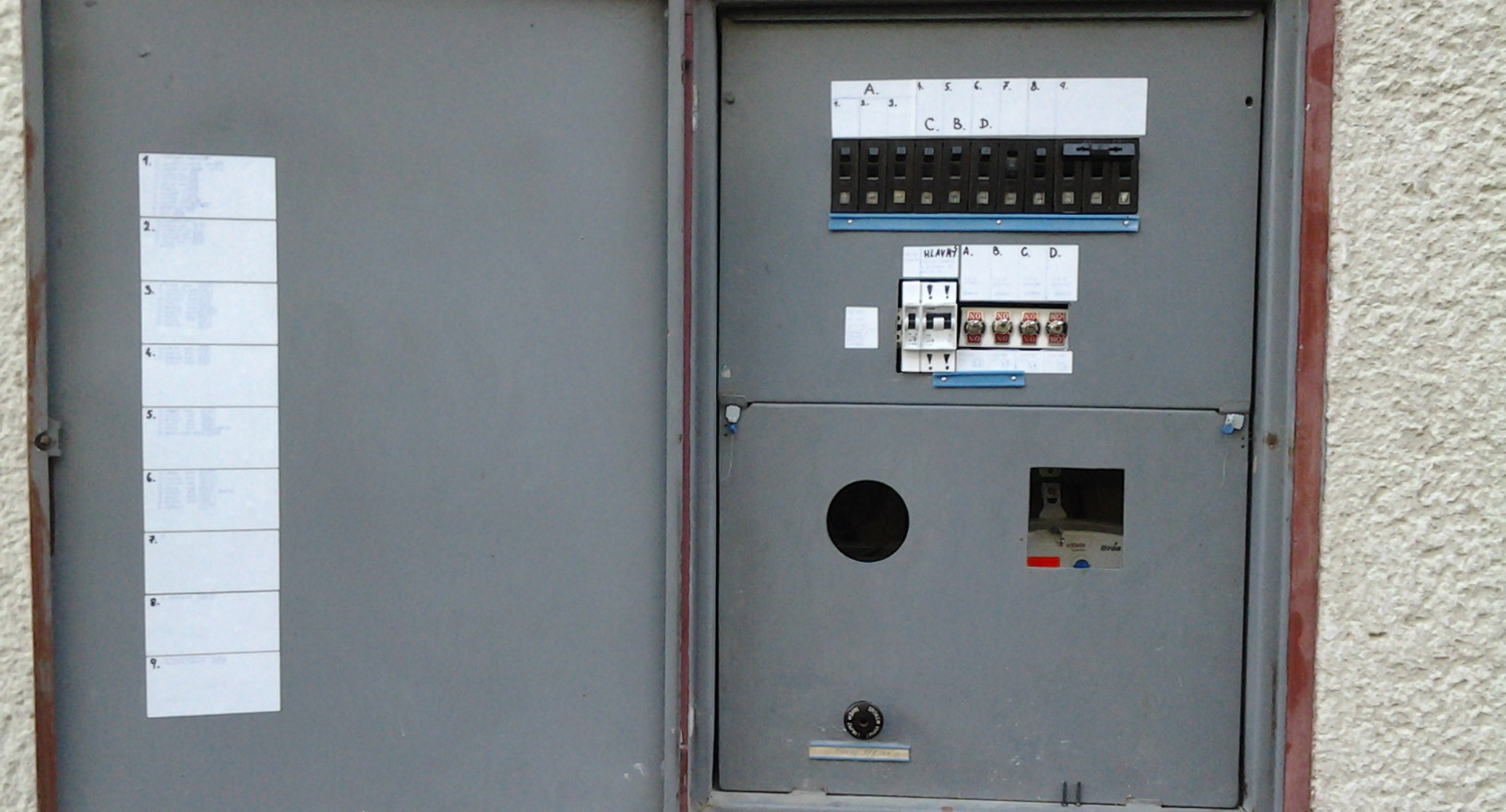

Stale čakam na dajaku burku aby som otestoval tesnosť panelov,tak som sa pustil do upravy rozvodnej skrine,nech dokažem postupne odpajať dom od solarka a okamžite napajať na verejnu sieť.Zohnal som za dajake drobne 4ks 1-0-2 20A 240vac prepinačov tak som to ponapajal a takto to dopadlo.Istotne to nesplňuje kopec noriem,ale to nesplňaju cele rozvody v dome,tak sa prosim nepozastavujte nad tym.

To su tie 4 cudliky co na nich pise ON? Nejak ich neviem najst.
Normy neries, aj ked by sa mali splnat. Treba pochppit ze v starsich domoch je uz problem normy dodrziavat, v novostavbach je to ine....
Odoslané z Lenovo P2a42 pomocou Tapatalku
Re: Jančiho podtatranske solarka.
Copak normy, ale ta fyzika, ta se obechcat nenechá. Ty přepínače mají mezi kontaktama tak 3mm, doporučuju jeden obětovat, a prohlídnout pajšl, protože při rychlým přepnutí může proletět přepětí i přes takovejhle kontakt rozepnutej. Doporučuju spíš tohle: https://www.elima.cz/obchod/sft125-skup ... 28915.html a nebo tohle: https://www.vpcentrum.eu/vypinace-prepi ... vestavbe-1 to má nějakou šanci v instalaci vydržet ... Ty VS16 se dají přeskládat jak lego, a ve sběrnejch dvorech se jich vyskytuje poměrně dost, takže je to taky low cost řešení.

Hej tie pačkove,len som to zasa dosekal,lebo namiesto ON tam mam NO,teda mam ich hore nohami a celkom som zabudol na istenie vchadzajucich faz do prepinačov.V pripade zlyhania prepinača skratuje a odpoji jedine vstup solarka,lebo to mam istene 4 nasobne a na verejnu sieť som uplne zabudol.Nemam ani miesto na zakomponovanie dajakeho istenia,tak to musim ešte dajak došpekulovať.Hlavne poistky nemusi stihnuť odpaliť,ak k niečomu dôjde.Odhadujem,že su tam 60A keramicke poisty na vstupe do domu.mobilik píše:To su tie 4 cudliky co na nich pise ON? Nejak ich neviem najst.Normy neries, aj ked by sa mali splnat. Treba pochppit ze v starsich domoch je uz problem normy dodrziavat, v novostavbach je to ine....

http://www.conrad.sk/pakovy-spinac-kn3- ... ks.k701165
Na odkaze je podobny model,lebo tie čo mam som nenašiel,ale v skratke je to to,len dvojite.
