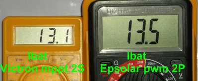

Ospravedlňujem sa za lajdáctvo, v tomto vlákne som meral vždy len prúd z regulátora do batérie, tak som to rutinne prestal označovať.
Merania boli robené vždy vo fáze bulk s vyťažovačom v činnosti, takže napätie batérie stabilizované, tentoraz na 26,9 - 27,0 V. Výkon sa teda ľahko dopočíta. Čo sa oplatí, treba počítať objektívne. Predovšetkým tak, aby boli využité možnosti regulátora. Ak by som to mal urobiť, zvolil by som regulátory jednej značky a rovnakého výkonu. Napríklad Tristar 60 mppt za 547 EUR a Tristar 60 pwm za 206 EUR. Pri syst. napätí 24 V je optimum 8 panelov. Rozdiel v cene je 341 EUR a z toho možno odpočítavať náklady na viac medi, viac konektorov, viac poistiek atď. ( Každý si dopočíta, čo sa oplatí pre systém 48 V. )

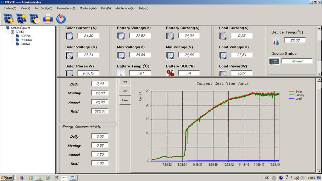

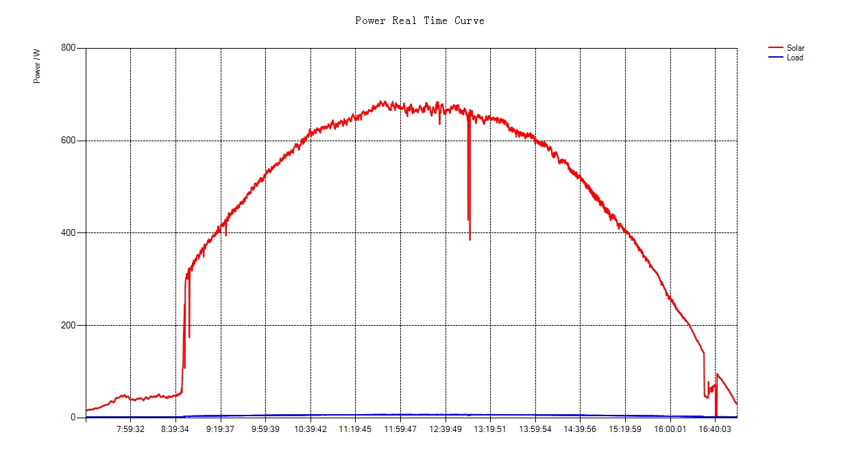

Ideálne počasie na túto ročnú dobu je dôvodom pozrieť sa na výkonnosť systému s paralelným pripojením 60 článkových panelov. V systéme sú len 2 panely orientované na západ ( WRM 15 ) a ostatných 8 panelov orientovaných na juh ( 3 x LS3024B ).
Na poludnie teplota ovzdušia -6°C, teplota panelov +11°C.
Celkom za dvomi meničmi namerané 9,20 kWh.
Pripojenie troch monitorovaných panelov 250 Wp sólo vodičmi 2,5 mm2 s dĺžkou do 9 m, každý má vlastnú poistku pred regulátorom pwm.
Maximum výkonu okolo 675 W, maximum prúdu do batérie okolo 24 A.

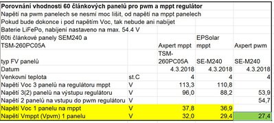

Zkusím párkrát ročně aktualizovat tabulku, která ukazuje, je-li vhodný 60-ti článkový panel pro pwm regulátor. Kritická může být hlavně vysoká letní teplota. Nebo může být problém při nízkém oslunění. Mám dva druhy polykrystalických panelů, napětí baterie max. 54.4V. Zelená je dobrá, červená = už nemůže dobíjet.

Toto bude asi len preklep :

Ano, u mě opravilo na negaci, tady to zůstane.vlkazajac píše:Toto bude asi len preklep :

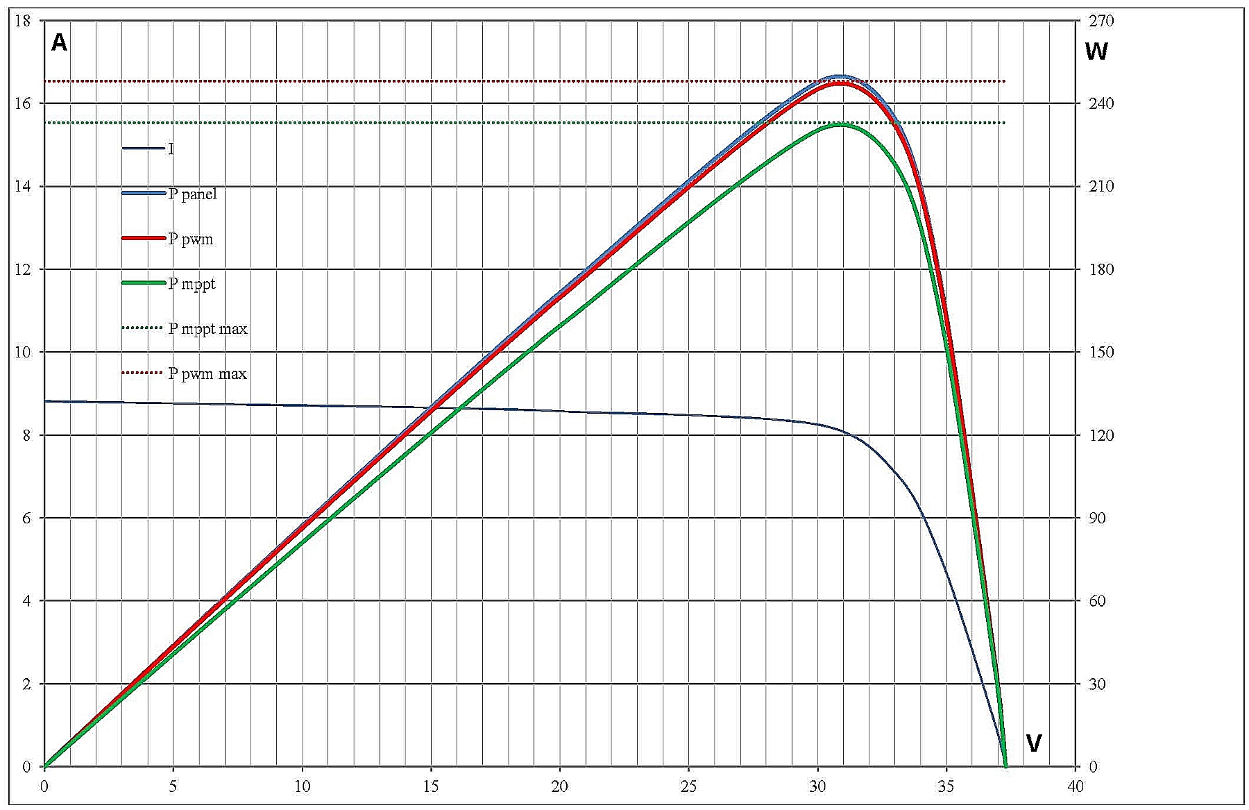

Vo voľnom pokračovaní témy by som ešte pridal trocha teórie.
Pre porovnanie činnosti pwm a mppt regulátorov vyberám z dokumentácie od mojich panelov CSUN VA charakteristiku STC, ktorú prepisujem do excelu aj kvôli simulovaniu teplotných režimov. Bližšie ku skutočnosti majú vždy dáta podľa NOCT, ale nemám žiadne použiteľné grafy k dispozícii.
Porovnávať rozdielne druhy regulátorov pwm/mppt má zmysel len vtedy, keď je režim v blízkosti optima pre pwm, teda keď je aspoň uspokojivé napäťové prispôsobenie. Je možné robiť to v pripojení panelov 1P/1S alebo 2P/2S s prepočítaním na 1 panel, aby mppt nebol v nevýhode.
Porovnanie je jednoduché. Charakteristická krivka výkonu panelov je dobre známa. Pwm regulátor so stratou hodne menšou ako 1 % ( 0,1 V * 8 A / 250 * 100 = 0,32 % ) aj mppt regulátor so stratou 7 % ( zvolíme podľa dostupných informácií ) majú potom na výstupe výkon podľa červenej resp. zelenej krivky.
Pretože výkon mppt nemôže v žiadnom režime prekročiť zelenú bodkovanú krivku, je v rozsahu 28,3 V až 32,8 V pwm vždy vo výhode a dáva väčší výkon.
Výhodou pwm je to, že hoci je jeho pracovný bod určený presne napätím batérie, stále dáva väčší výkon, ako je mppt schopné dosiahnuť.
Výhodou mppt je to, že nájde optimum výkonu panela a nie je závislé na napätí batérie. Jeho prevažujúcou nevýhodou je nižšia účinnosť.
Mimo uvedených napäťových hraníc vľavo má pwm stále menší výkon. Úlohu nabíjania batérie je však schopný plniť aj pri nižších napätiach a to s neklesajúcim prúdom. Vpravo od týchto hraníc nabíjanie môže pokračovať so stále prudšie klesajúcim prúdom až po bod VOC.
Závislosť vyššie vymedzeného rozsahu na teplote je tu :
