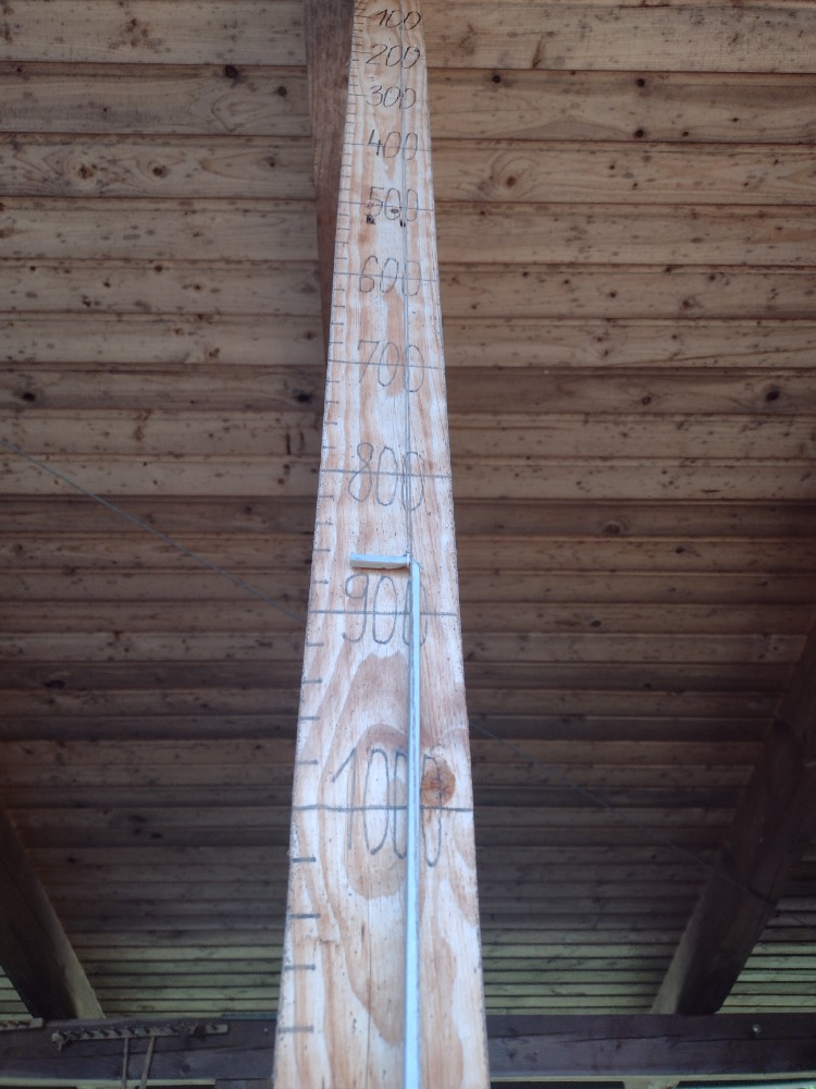

Řeším podobný problém a to měření vody ve studni cca 9 m hluboké. Nakonec jsem skončil u ponorného čidla od BD Sensors, ale to je trochu drahé řešení. U přístupné nádoby bych použil tlakové čidlo instalované u dna, na aliexpresu nebo ebay jdou koupit tlaková čidla s rozsahem 0,3 atm a napětovým výstupem 0-5V. Takovéto čidlo bych nainstaloval u dna nádoby. Zkoušel jsem i metodu s ponořenou trubkou a tlakovým čidlem na jejím konci, ale tohle řešení dost kecalo, ale je možné, že to bylo způsobené délkou měřící trubky.

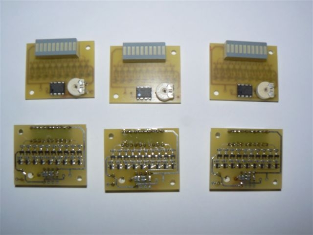

Zdravím,
na měření proudu nebo napětí používám také i univerzální moduly s 10 LED diodami.Viz fotka.
Stačí dát vhodný bočník a nastavit krajní meze at už pro proud, či měření napětí ,
nebo i výkonu AC, DC, popř. VF výkon vše se převede na napětí a to tak tak,
jak má být správný rozsah zobrazování.
Také v tomto případě bych použil univerzální modul s 10 LED diodami a snímal bych
průchod malého AC proudu mezi nerezovými elektrodami, které by měly pevnou vzdálenost
mezi nerez elektrodami. Dvoudrát vedení od 2ks nerez tyček
by mohlo být i více vzdálené. Na DPS je 1ks obyčejný OZ LM358 a LED bargraf.
Schéma zapojení je na netu.
Na druhé straně DPS je 56 součástek v SMD montáži . Jsou tam tranzistory k otvírání LED diod ve sloupci.
Výška hladiny by pak byla rozlišena 10 LED diodami.
Podobně bude asi řešený ten hladinový snimač co uvedl Vlkzajac se 7mi LED diodami.
Na tom univerzálním zobrazovacím LED modulu bylo před 12 roky nejdražší osazení SMD na automatu.
Protože ten osazovací automat chce technologickou přípravu a ta je drahá.

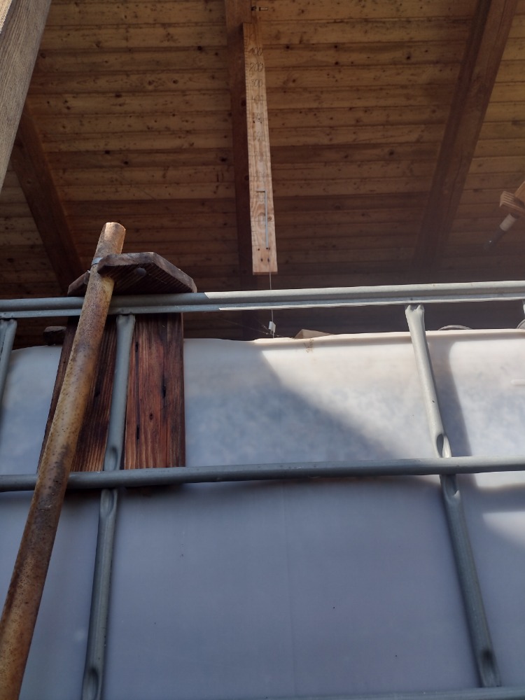

Mám s elektronikou ve venkovním prostředí jen špatné zkušenosti. Namátkou ta poslední: Za 10 let jsem potřetí měnil ponorné čerpadlo v podzemní nádrži na dešťovku, protože vyhazovalo proudový chránič. Nikdy nebylo vadné čerpadlo, ale přívodní kabel prostě nasákl vodou - 3 až 4 roky trvale pod vodou je pro kabel levného ponorné čerpadla maximum. I proto používám monitor vody v nádrži viz. obrázek (plovák, kladka, protizávaží), za posledních 8 let jsem jen musel obtáhnout stupnici, protože ji slunce vyšisovalo. Mám ještě pod střechou dřevníku vodojem, kam načerpám dešťovku a rozvod je již samospádem. Tam je plovák na páce a zvenku mikrospínač. Pokud vidím, že je nádrž poloprázdná, zmáčknu tlačítko, sepne relé a čerpadlo, vypnutí zajistí ten mikrospínač. Tam byla jediná závada: Po pěti letech nasákl polystyrénový plovák tolik vody, že prostě neplaval a nerozepl spínač. Dal jsem tam místo polystyrénu malinkou PET láhev.
Pokud bych řešil automatické doplňování, přidal bych na provázek uzlík, na lištu přišrouboval dva mikrospínače a provázek nechal procházet páčkami těch mikrospínačů.

Ve své dřívější praxi jsem se setkal se snímačem hladiny s tyčí s jazýčkovými relé a plovákem s magnetem. Magnet byl kruhový D=50mm, vnitřní otvor d=20mm. Třeba to bude někoho inspirovat.

tak tak, mam to stejne, jazyckove kontakty celkem 16ks (12cm od sebe) v PPR trubce a zatavene z vnejsku magnet jako plovak. Pres EPS dostavam stav nadrze, a vychazi to co cca co kontakt=500l coz mi staci jako monitoring pro zalevani a splachovani WC ...Sten píše:Ve své dřívější praxi jsem se setkal se snímačem hladiny s tyčí s jazýčkovými relé a plovákem s magnetem. Magnet byl kruhový D=50mm, vnitřní otvor d=20mm. Třeba to bude někoho inspirovat.
