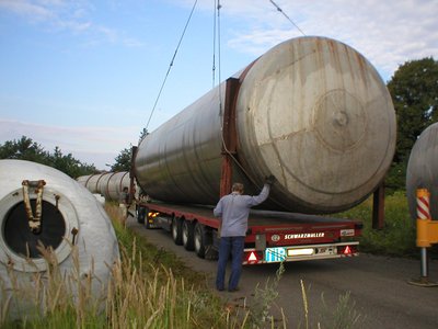

U velkého zásobníku začne vadit, že má velkou plochu, kterou utíká přes izolaci teplo. Aby nepřišlo nazmar, musela by být nádrž v obytné vyhřívané části domu, kde by bohužel hřála i tehdy, když by bylo potřeba chladit. U těch 40 000 l vody 80 st.C teplé zaizolované 20 cm polystyrénem utíká povrchem teplo 840 W a do vychladnutí na 30 st.C je v nádrži 2 300 kWh.rottenkiwi píše:chcem robiť dva zásobníky, jeden

U takhle velkých nádrží nevadí silnější izolace a pokud se provede z levných surovin,mám na mysli piliny,místo 10 cm polystyrému stačí 20 cm.Nebo lze použít i bobře slisované balíky slámy,používají se i k izolaci staveb,tam ale sílu neznám,myslím,že někde na netu to bude.

Začnu čísly,na ostrovní bydleníčko s dvěma důchodci,typicky do 80m2 obytné plochy jsem spočetl překlenovací nádrž s vodou ohřátou na 80-90°C fototermikou a objemem 150m3.Pokud by se podařilo v slunném období této teploty dosáhnout,pak by dům neměl problém celoročního vykrytí tepla a TUV,bez jiného zdroje v ČR.
1.Problém číslo jedna: velikost a proveditelnost.Jedná se o lodní kontajner,vnitřní rozměr 2.35x2.7x12m,ten musí být zakopán a obložen izolačním materiálem a následně vnitřně hydroizolován(dlouhý proces umrtvení vody 76m3 od kyslíku).Obrovský výkop včetně izolací.A to celé 2x.
2.Problém číslo dvě:z vnějšího prostředí nesmí dojít k zavodnění izolace.Takže vytvořit vrstvu odolnou proti vodě a tlaku země na izolaci.Tohle pokládám za největší problém.
3.Problém číslo tři:velká plocha=velký únik tepla.Řešení krom izolace i kompletní pokrytí stěn kontajneru za první vrstvu izolace(nástřik PUR150-200mm) podlahovka+stěnové(kapilární rohože,ale nevěřím že se neucpou) a využití pro TUV,která je potřeba denně,jen taková částečná rekuperace,ať to nejde vše do země kolem.Popřípadě i rekuperace na výstup zpátečky do fototermiky(podle rozdílu teplot).
4.problém číslo čtyři:dům postavený na takové nádrži je nutné ještě jednou aktivně odizolovat pro letní provoz,v zimě naopak otočit tepelné ztráty z vrchu kontajneru do domu.
Pak je tady spousta komplikovaných jevů,jako nevhodný tvar a vrstvení vody,výměníky a jejich řízení,servis při poruše atd.
Rači přepanelovat,myslím že přez 60% účinnost by to nešlo provozovat a investice nebude taky malá.

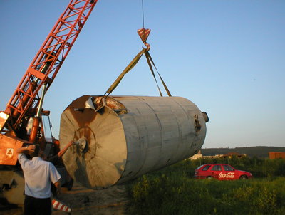

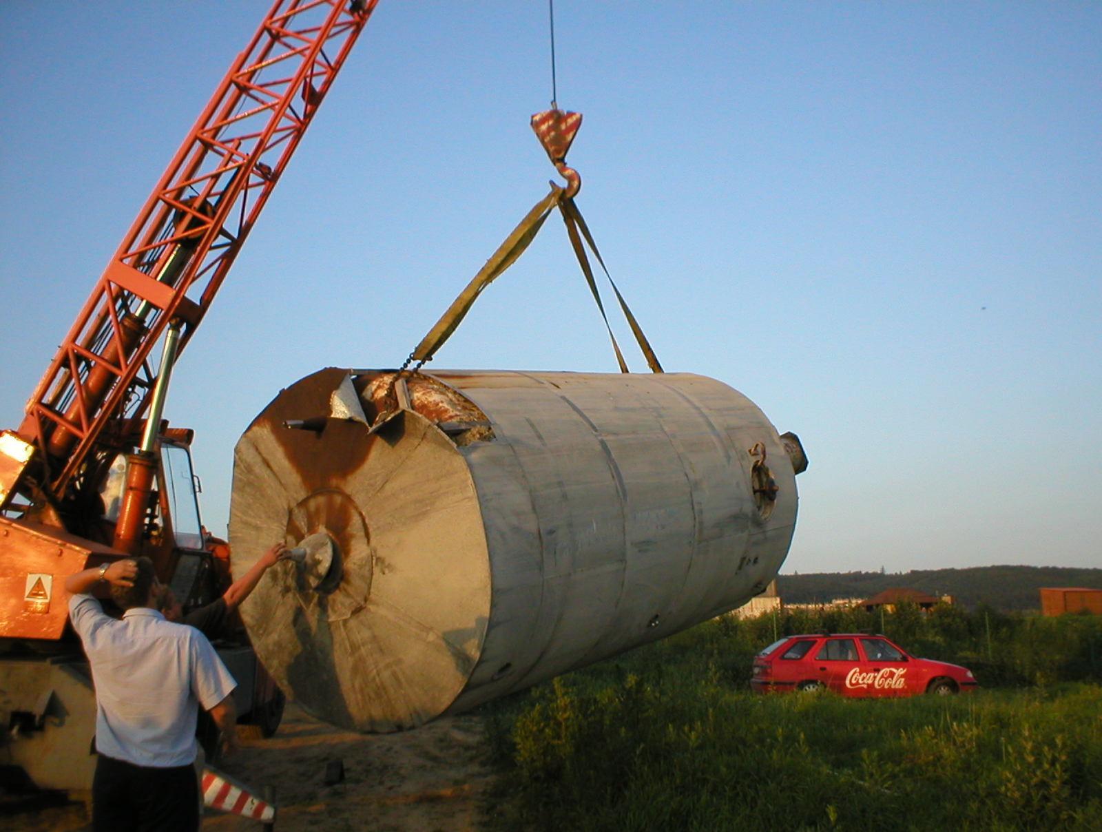

Ukládat takový objem tepla, aby člověk přečkal celý rok je asi opravdu hloupost. Také bych spíše volil cestu přepanelování a ohřívání nějakého menšího objemu topné vody (10-20 m3?) tak, aby člověk přečkal těch pár dní bez slunce.
Například:
- 10m3 vody ohřáté z 20°C na 90°C obsahuje cca 0.8 MWh energie
- zdrojem o výkonu 10kW se nádrž bude nahřívat cca 82h (6h tohoto výkonu denně = 14 dní)
- topit výkonem 5kW zvládne 164h ( = týden v kuse)
Taková nádrž se dá v pohodě nahřát během podzimu, v zimě dokáže topit týden a jakmile vyleze slunce, lze ji zase postupně dobíjet.

No, určitě to bude stát méně peněz, než vybudování té nádrže na 150m3, která se bude nahřívat celé léto. Viz pár postů výše. Co říkám já je, že nádrž 150m3 je opravdu nesmysl.ikovlabs píše:Takze result :mozna to bude fungovat ale urcite to bude stat xxxxxxx penez.Teplo potrebuji v zime - tedy uvazovat o 10kW v kuse 14 dni je utopie...
Nebo postavit dům kolem zasobniku a ten natapet dle moznosti FVE/kotlem na drevo- to uz ostane někdo realizoval - tusim to bylo 12m2 a kolem schodiste.
Ovšem 10 či 20m3 se udělat dá, obzvláště pokud na to člověk bude při stavbě myslet. Nádrž okolo schodiště je výborný nápad! Například já teď mám v suterénu jednu nevyužitou místnost 25m2 s výškou cca 3m. Tedy cca 75m3 prostoru, do kterého bych po zateplení takovou dvacítku nádrž plus izolaci dát mohl a ještě by mi tam spousta místa zbyla. Bohužel, nemám vodní topení
Výkon 10kW x 6h denně (60kWh) se v českých podmínkách udělat dá také, i v zimě bez přímého slunce. Mě se zatím ukazuje, že 20kWp panelů mi z ambientního světla dává výkon cca 3400W tedy cca 16%. Že jde o ambientní světlo lze poznat z toho, že východní i západní směr má úplně stejné výkony.
Včera, když u nás bylo fakt hnusně, to takto jelo od 10:30 do 15:00 (=4.5h) Tedy cca 15kWh vyrobeno jen z ambientního světla pomocí 20kWp pole. Něco málo to pak ještě vyrobilo před a po.
Kdybych tedy stavěl nový barák, zapracoval bych na nádrži a na louku nasázel třeba 200 panelů. Při ceně 3kkč/panel je to cca 600 tis Kč. Za 1M by taková FVE šla postavit určitě. To asi není úplně pro každého, ale určitě jsou lidé, kteří mají prostředky i dostatečně silný důvod k tomu se takto zainvestovat.
PS: A kdyby bylo hnusně dva týdny, tak se nádrž prostě nahřeje kotlem na dřevo. Pokud jde o topení, tak voda je zatím bezkonkurenčně nejvýhodnější "baterka" kterou máme.
