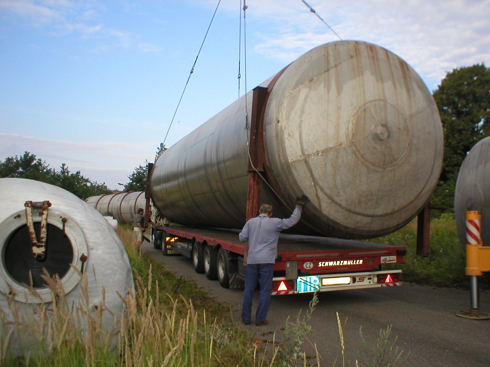

Myslel jsi něco takového:
malá nádrž
malá nádrž
nebo takového:
velká nádrž
velká nádrž
Je to zde off topic a měli bychom to spíš probrat tady https://forum.mypower.cz/viewtopic.php?f ... omu#p78443
nebo takového:
Máš pravdu, odpovím sem: https://forum.mypower.cz/viewtopic.php? ... 404#p78495
