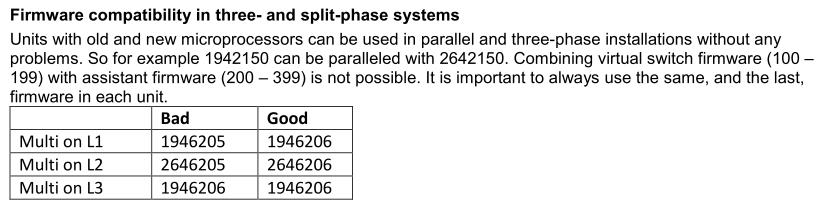

Nový příspěvek od gupa »
Paralelně lze zapojit měniče pouze, pokud mají navzájem vhodný firmware a jsou přesně stejné jako hardware.

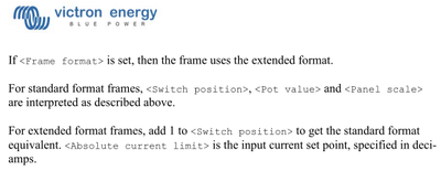

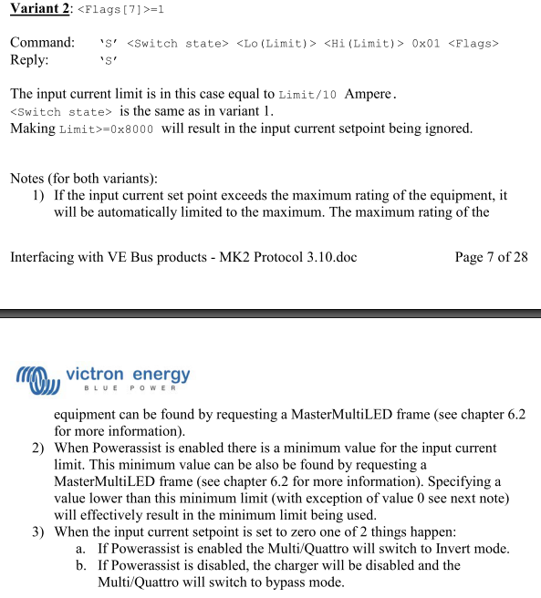

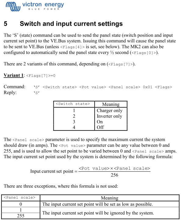

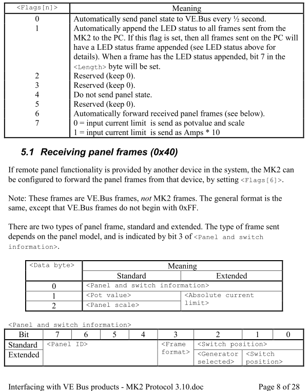

rottenkiwi píše:
Aj ja uvazujem nad kupou na druhy rok a chcel by som vediet, že ked tam je v softe
moznost AC input power limit: 1 A minimálna hodnota, tak
v akých verziách Multiplus a v akých firmvéroch to funguje.
Ďalej je tam možnosť nabíjať aj LiFE, ale je tam 28,4 abs. a 27 V float pri case 1 hodina
co sa mi zdá pre LifE dosť dlhý čas na absorbciu.
Tiež je tam Virtual Switch na konfiguráciu sofvérového vypínača a battery monitor,
len neviem ako to potom spolupracuje napr. s BMV 700, aké k tomu treba káble.
K první otázce nevím přesně jak odpovědět, ale chápu to tak, že Limit je dán verzí měniče, resp jeho ampérovou průchodností LINE IN. Ta průchodnost, dejme tomu 16A, je rozdělena na 256 dílků pro možnost nastavení. Aby to nebylo tak jednoduché, když se věci nakonfigurují vícefázově,(2nebo3), dílky mají stejné hodnoty u všech měničů. Pokud se ale měniče nakonfigurují paralelně, tak hodnota dílku je ze součtu ampérové průchodnosti všech nakonfigurovaných měničů. Kupříkladu mám tři měniče s průchodností 30Ax3měniče. Celkem jde o 90A které mohou měniče jako current limit měnit. Jenže. Alespoň u mých měničů nastavuji třetinovou panelovou hodnotu, takže když chci pro tři měniče nastavit 25A podle hlavního jističe, nastavím v VE Configure nebo na remote panelu cca 8,30A
LiFe nemám, a mít doufám nikdy nebudu, mám nabíjení jen a pouze přes nepropojené regulátory z FV.
S BMV nemám zkušenosti, nemám, ale typuji že je potřeba nato asistent a tudíž i odpovídající hardware a firmware. VE configure lze nastavit podle SOC, ale je to nevyužitelné pokud nabíječ nenabíjí. Jedině žebych flashnul firmware a měl ongrid měniče místo regulátorů což nehrozí.
Popis protokolu okolo current limitu přes MK2:

Nový příspěvek od pezizka »
FRSO píše:
Pezizka:, kup od LIX ten měnič, zapoj ho paralelně a máš 3200VA :yes:
To ani nevím, že je to možné :o To jako že tlačí společně do jedné fáze? Navíc mně trochu neštymuje těch 3200VA :roll: 2x1200 :?:
gupa, kde najdu informace o tom soft a hardvéru?
Asi bych měl vyhrabat někde návod :dontknow:

Nový příspěvek od FRSO »
pezizka píše:
FRSO píše:
Čau, možné to je až 6kusů, 2 paralelně mají 2400VA-napsal jsem to chybně, počti návod.
pezizka píše:
Stáhnout z Victron webu, hledat přes google.
MK2 je originální Victron převodník pro USB-VEBus. Komunikační protokol hledat na google podle hesla Interfacing with VE Bus products. Victron má nesmírně komplikované propojování svých produktů. Jen při provozování propojených strojů má několika úrovňové provozní stavy podle konfigurace a napojených nebo samostatných komponent. Chtěl to zjednodušit color panelem, ale zdá semi, že se záležitost propojování ještě více zesložitěla. Původně jsem si myslel, že Color panel převezme činnost nad zařízeními jako Master a tak bude moci nahradit nedostatky pamětí atp, ale celé se to pojalo hlavně kvůli gps, webmonitoringu na pěkném barevném panelu, mobilu, atp, ale zprovoznění coby plnohodnotný řídící člen na Victron linkách jaksi nejde. Jedině, pokud bych ovládal Python a bastlil a lepil kódy. Jenže to má zase podle mého odhadu své nevýhody okolo prodlev.
