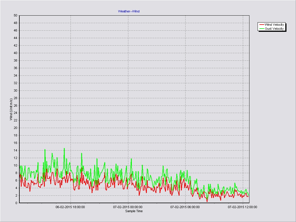

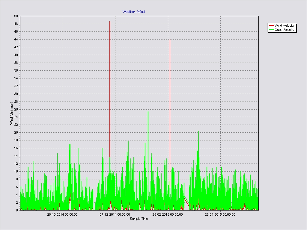

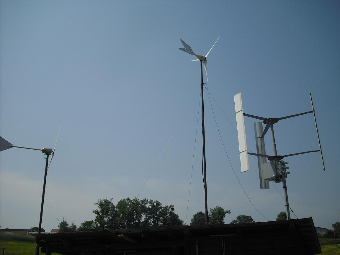

V zime fouka podstatne vic,dvojnasobna rychlost vetru=osminasobny vykon vetrne elektrarny.
Uvadeny prumer 7m/s na vetrnem kopci u Mirovic je zajimavy,teoreticky prumerny vykon cca 0,3 kW po 24 hodin denne take.
Graf-obdobi od cca 8/2014 do 6/2015,cervene cary - vypadky pri vymene baterii v anemometru,mereno na neprilis vetrnem miste u Kromerize,odhad 4m/s prumer za rok.

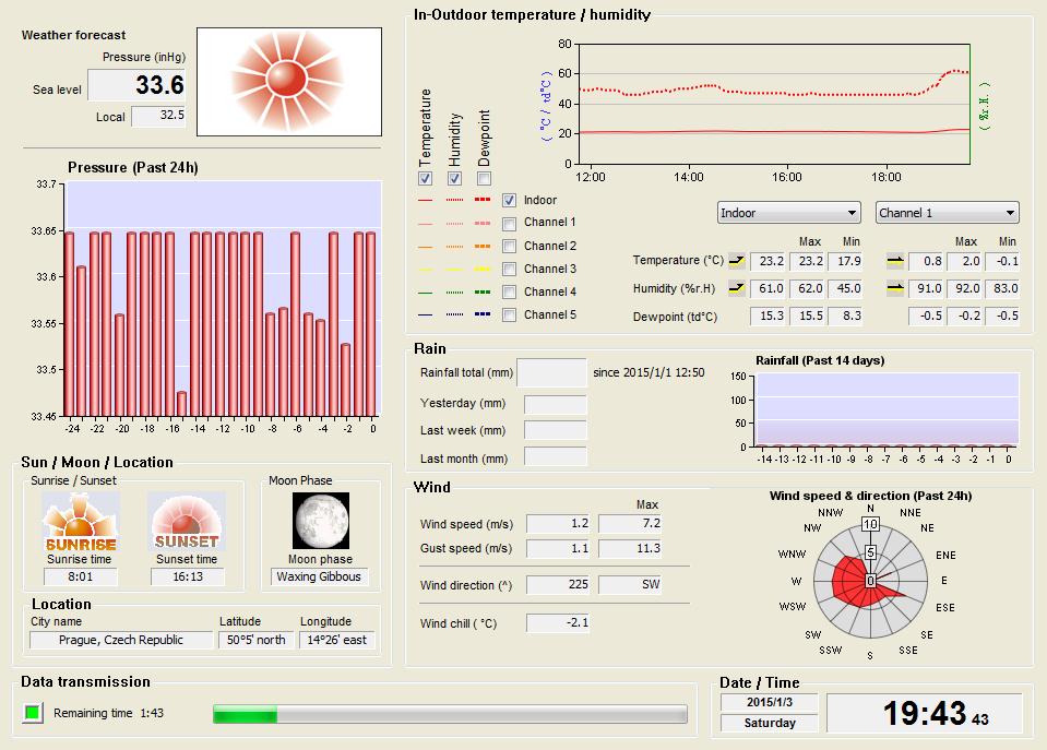

je otázka, co anemometr vlastně měří a ukládá - maximální sílu větru v dané hodině (minutě, dni)? nebo průměrnou hodnotu rychlosti v daném čas. úseku? Pro odhad výkonu VTE by byla nejlepší efektivní hodnota za daný čas (v podstatě plocha pod křivkou okamžité rychlosti větru). Jestli jsou toto maximální hodnoty, tak je to vlastně k ničemu. Ještě jednou se dívám na ten graf - to zelený je rychlost jenom v poryvech, takže maximum, rychlost větru je to skoro nepatrný červený dole, to není ani na větrník na plašení krtků
- fugas
- Příspěvky: 2237
- Reputace:384

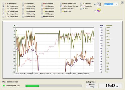

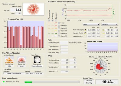

Re: permakulturni farma ZION (1kwp vítr,1kwp slunce) Mirovic
Jen pro představu.Já mám tohle http://www.sencor.cz/meteorologicka-stanice/sws-180-usb
A vypadá to takhle:
A vypadá to takhle:

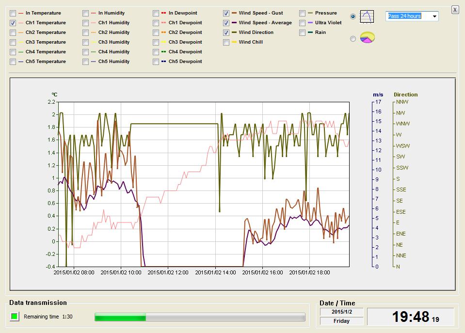

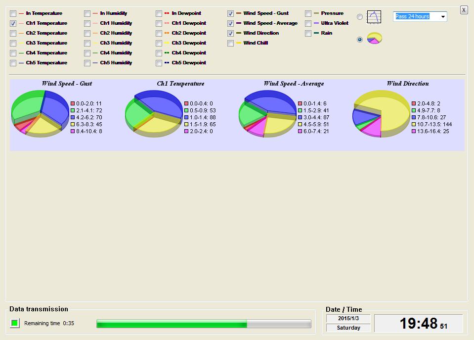

Priloha detail-vitr za 24 hodin,cervena linka prumer po cca 5ti minutach,zelena linka-narazy.
Cenim si kazdeho noveho v praxi vyzkouseneho poznatku od specialisty,ktery dokaze vycist z grafu uplne vsechno-s krtky take zapolim,i kdyz jinym zpusobem...kodl69 píše:..je otázka, co anemometr vlastně měří a ukládá ... Ještě jednou se dívám na ten graf - to zelený je rychlost jenom v poryvech, takže maximum, rychlost větru je to skoro nepatrný červený dole, to není ani na větrník na plašení krtků

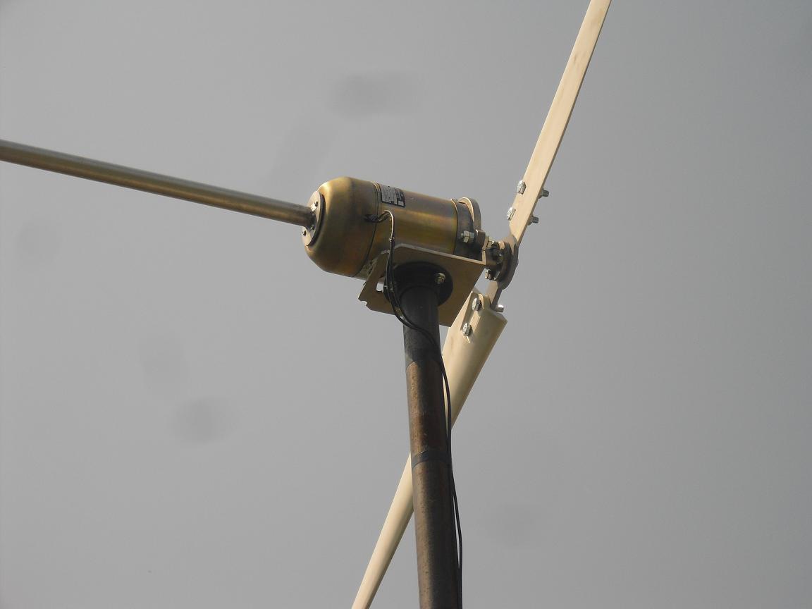

Napodobne,clovek musi mit nejakou zabavu...Obcas chvili posedim a sleduji,jak se toci,pak zase netoci,kdyz prejde vitrfugas píše:Také bych rád větrník..
Na obrazku je nejjednodussi reseni-stejnosmerny motor 750W,48V pri 1200 ot/min,prumer rotoru cca 215 cm,2 vodice bez sberacich krouzku,nezamotavaji se -priblizne 1xza 14 dnu pootocim ,pokud je treba,vetrnik do vhodneho smeru.fugas píše:...Vyrábím,ale času je málo.Každopádně mě žene záliba v těchhle točivých strojích.O zajímavém větru se dá mluvit tak dva měsíce v roce.A to je návratnost dlouhá i pro želvu,jak napsal pan Ježík ve výše vloženém dokumentu...
Výhodou je,že fouká v zimě,když nesvítí.
Pokud by se nasel zrucny zajemce o kusy,ktere mne zbyly z davnych dob-motory,vrtulove stredy a vrtulove listy-jsem ochoten se s nim podelit o zkusenosti a zbyvajici dily odprodat.Navratnost by se v tomto pripade-podminkou je misto se skutecne dobrymi vetrnymi parametry-stala velmi zajimavou.
Sam bydlim v miste vetrne prumernem az podprumernem a dalsi investice pro me po strance navratnosti nemaji smysl.
