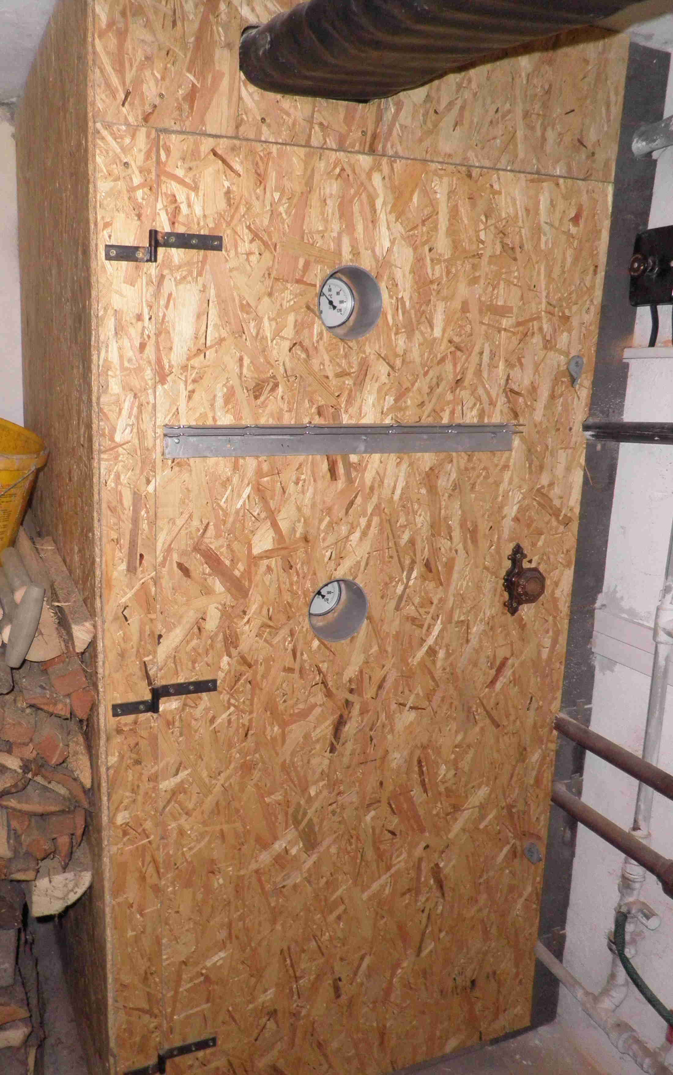

Pyžamko je dobré mít zvlášť, jinak je nádrž moc velká a je problém projít dveřmi.hurvayz píše:Pyzamko hezké..
Vlastní "pyžamko" je někdy levnější a dosahuje i lepších izolačních parametrů.
V příloze je nerezová akumulační nádrž domácí výroby s třemi topnými tělesy a s "pyžamkem"
