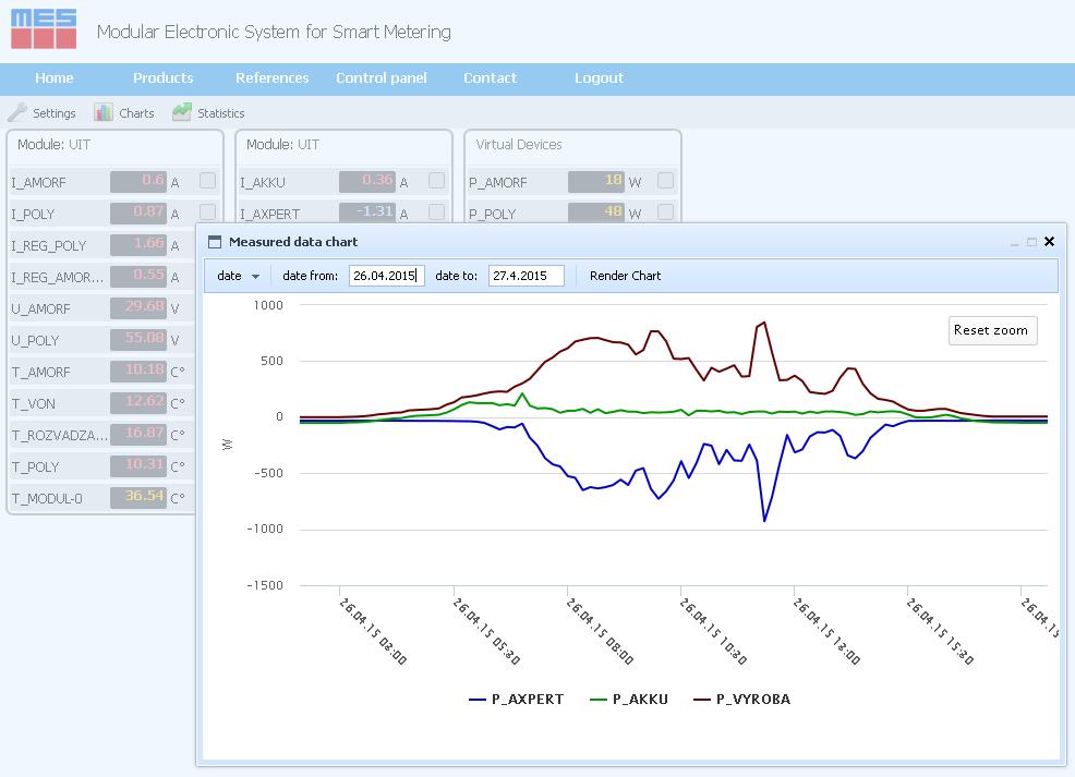

Posledny jeho vytvor v pdf ako rozumne vie vytazit doobedu panely a ratat stym aby stihol do vecera nabyt sa mi velmi pacil, aj ked vela reakcii na to nebolo, mna to zaujalo.

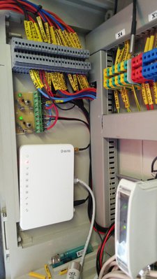

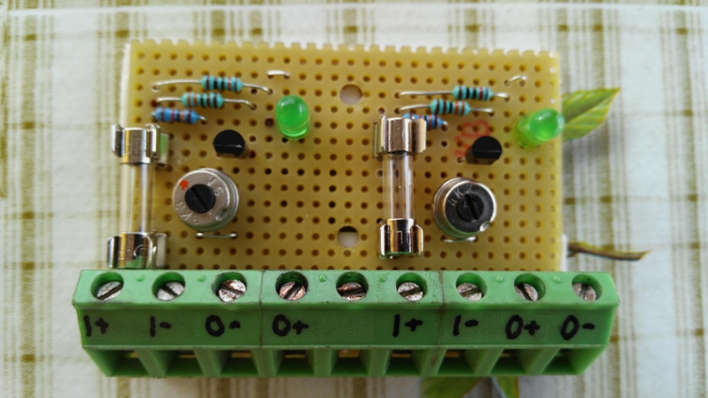

Re: Mobilikova ostrovna elektraren Secovce (SK) 1,46kWp

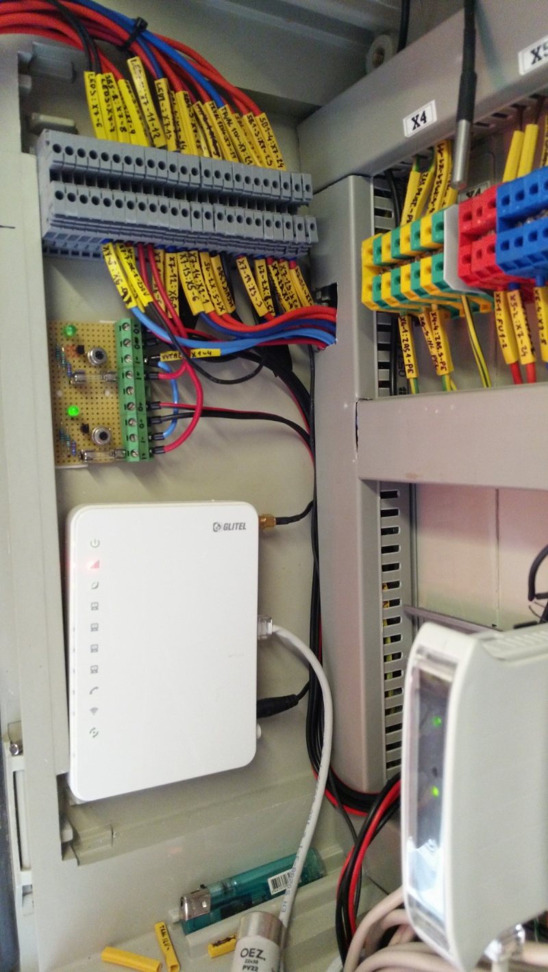

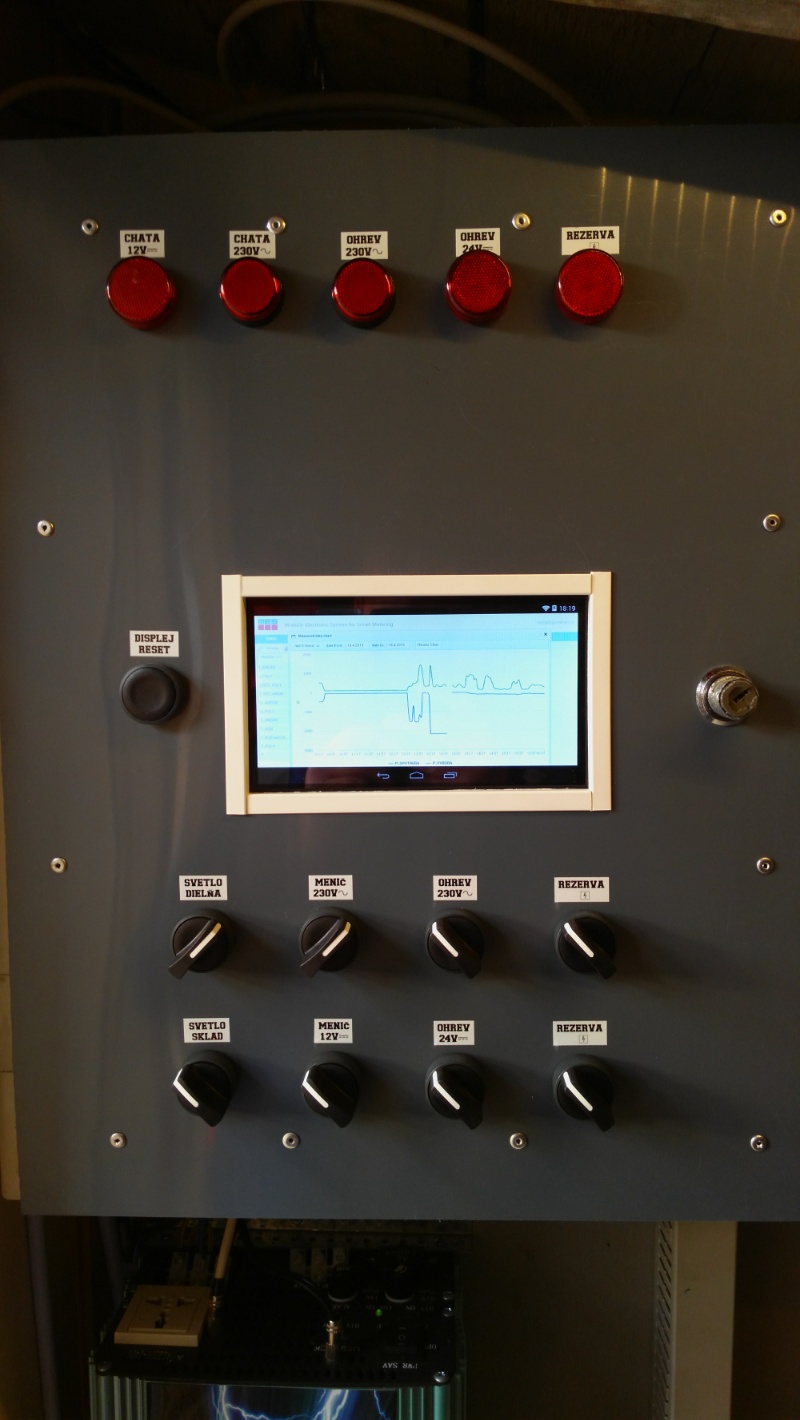

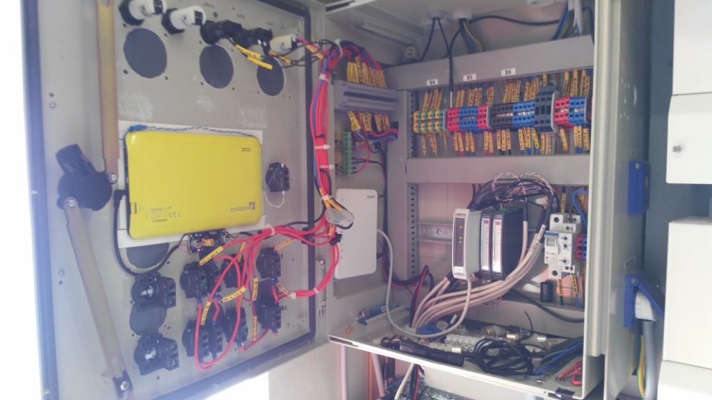

Tak dnes maly update...
Konecne som dal dokopy dvierka rozvadzaca a takto to dopadlo.
To přepínání máš jenom ruční? co nějaká automatizace?
Už to vidím - měření ala mixman tj. raspberry pi webserver - takže ten tablet to jenom zobrazuje.... Jestlipak by arduino zvládlo webovou stránku s grafy?
Ano, je to tak ako vravis.
S arduinom to neviem...
Prebitky este niesu hotove, toto je len predpriprava a bude to plne automatizovane cez mixmanove meranie, akurat este musim doriesit nadrz na chatu a podobne.
Tieto vypinace budu hlavne na to ze to budem vediet vypnut priamo na rozvadzaci ak bude potreba.

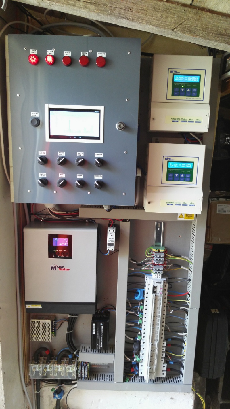

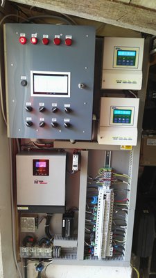

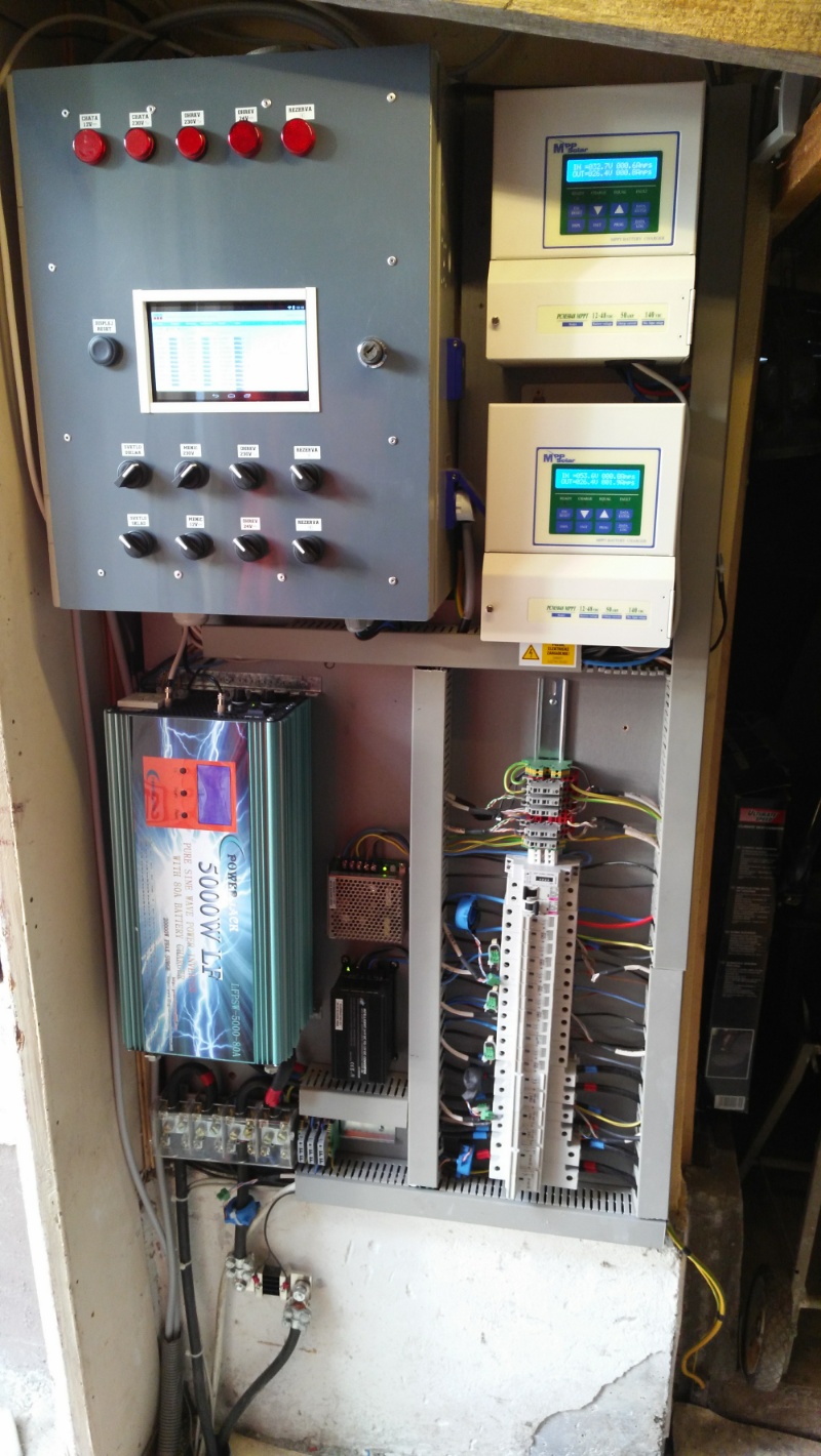

Tak vikend je za namy a ako vzdy som sa na chate vobec nenudil.
Takze znova nove veci, v prvom rade som vymenil PJ a nainstaloval axperta, este tam aj viac pasuje.
No a samozrejme tym to len neskoncilo, kedze sa coskoro bude riesit nova nadrz na sprchu chcel som cim skor otestovat prebitky, co ta moja elektrarnicka zvladne a tak som narychlo poskladal kybosovu schemicku na prebitky. Kybos, funguje to skvelo. Dakujem.
Spravil som si dvojite prebitky... A takto to nejako vizera zatial v rozvadzaci, je tam este bordel, kabelaz do dvierok este neje finalne upravena, lebo tam este pojdu zopar kablov, tak sorry za bordel...
Cize teraz budem cely tyzden sledovat ako sa to bude spravat a podla toho zvolim vhodny typ spiraly do vody, spekulujem medzi 2kW a 1,5kW a 1kW spriralou, uvidim podla nameranych vysledkov do coho pojdem.
Zatial mam vonku zapojeny olejovy radiator 2,2kW a ten ohrieva vzduch, nech uz nieje zima a je teplo.
No a vcera to uz islo cely den, tak uz mam aj nejaky vysledok, aj ked bolo na nic pocasie a stale behali mraky a aj slnko bolo take ako keby zahmlene, takze vysledok je nic moc, ale aspon je dokonale otestovany kybosov vytazovac a mozem povedat ze funguje dokonale, ved to vidno aj na grafe...
Takze teraz cely tyzden budem cakat za
verim ze
toho vyrobia dostatok a ja budem vediet co tam namontovat
po zhodnoteni...
PO dlhom case mam nejaku radost ze to napreduje spravnym smerom.
Michalko,ani mi s mixmanom sme sa nenudili a Janko predviedol zasa svoj vynález na prebytky a fičím na 100 percen výroby.špirala je 2,2kW a kedže som komunikoval s výrobcom s Dražíc,mám možnosť prejsť na 1,1kw,pretože maju osadenu dvojitu špiralu po 1,1kw a po mojich skusenostiach prechadzam radšej na menšiu záťaž do bojlera.Otazka-prečo je tam vymenený PJ za Axper ?,tak to ma teda moc zaujíma-ty taký odporca tohoto výrobku....a vobec tam nepasuje....
Hehe, Dedo, sledujem tvoje prebytky, je to parada, verim ze coskoro mixmanove prebitky sa objavia aj umna.
Ja tiez premyslam nad slabsou spiralou, preto to chcem takto otestovat a uvidim.
Pozor Dusan, ja niesom odporca axperta, len sa mi nepacilo nabijanie u neho, ale teraz to uz riesia PCMka takze v pohode.
No a preco? lebo som exot, odpalil som si ho...
Pri tych kopancoch co zazival som pocul ako nejaky kabel bucha o stenu skrinky, tak som ho rozobral upevnil a po zapnuti asi po minute som pocuval akonlietaju mosfety po menici...
Neviem co som pokaslal...
Tak som otvoril kufor, vybral axperta co mal ist na jednu elektraren a namontoval som si ho...
Aaaaa pasuje tam axpert.
Takze teraz ma caka oprava PJ, musim niekde pozhanat mosfety...
