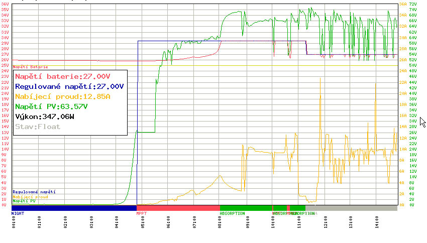

Re: Efektivní ukládání přebytků
Pratele, prave jsem se dokopal konecne k vyreseni problemu s spotrebovavani prebytku.
Rad se vas zeptal na nazor, jestli je takoveto reseni vhodne z pohledu zivotnosti
baterii a systemu vubec popripade na vase pripominky.
mam celkem 4 zateze ktere mohu pripojovat v pripade prebytku kazda zatez ma cca 100W
funguje to s nasleduji logikou:
kdyz je Ubat=Ureg
pripojim prvni zatez pockam dve minuty
pokud plati stale Ubat=Ureg
pripojim dalsi zatez atd.
pokud Ubat<Ureg a od posledniho pripojeni zateze ubehlo vice jak dve min.
tak posledni pripojenou zatez odpojim a pokud je stale Ubat<Ureg odpojim
dalsi az se postupne odpoji vsechny
Tento zpusob regulace vytvari skoky v napeti
napr: kdyz vse sviti je nabito na 29.4 zateze jsou pripojene vsechny ctyri.
pak prijde mrak napeti klesne na 26 odpoji se prvni zatez, napeti vyroste
zpet na 29.4 zatez se pripoji, v tom okamziku to klesne zpet na 26 zase se to odpoji
a takto to cykluje dokud neodejde mrak a napeti nedrzi na 29.4 i pri pripnute zatezi.
tento problem s cyklovanim jsem castecne vyresil pomoci Pmax kdy zatez pripinam az
kdyz Pmax>Pout+100
bohuzel Pmax funguje jen v MPPT rezimu, jakmile to prijde do absobrce, Pmax
nelze pouzivat.
Moje otazka je jestli tento zpusob zachazeni se olovene baterii bude libit
Budu vdecen za kazdy napad
(teda krome napadu: ukladej to do bojleru pres SSR rele. Nemam bojler, nemam SSR rele)
dekuji
V principu by ukládání přebytků nemělo ovlivňovat baterie. Vámi popsané řešení ovšem bude při "vhodných" podmínkách baterie strašně cyklovat. Když už nechcete jít do toho SSR relé (proč?) tak alespoň o dva řády snižte časové konstanty. Tristar naběhne do maxima velice rychle.
do SSR rele jit nemuzu protoze pod pojmem "zatez" v mem podani si predstavte Router, CCTV rekorder, Switch atd.
to znamena ze mam pouze stavy ZAP a VYP resp. tyto zarizeni jedou 24/7 a bud jsou napajena z DS nebo pri prebytku ze solaru. Bohuzel nelze to regulovat SSR.
jak myslite zmenint casove konstanty o dva rady? jako napr. 200 minut?
neni to moc?
pro ilustraci prikladam graf na ktrem je videt jak se pripinaji a odpinaji zateze a napeti osciluje
(doba mezi 11.00-11.30 byly vsechny zateze vypnute protoze jsem upravoval program)
neni to moc?
Myslel jsem o dva řády dolu. Tj. přepnout to na jednotky sekund a vyhodnotit.prochazka85 píše:Bohuzel nelze to regulovat SSR.
neni to moc?
mozna me napadlo toto, casovou konstantu snizit na minimum pri poklesu napeti tzn. aby nedoslo k vybiti a naopak ji zvysit pro zapnuti aby to necyklovalo.
- drama
- Příspěvky: 1001
- Registrován: čtv črc 28, 2011 12:01 pm
- Reputace:20
Nebo si tam dejte balast 100W, promerte si zvysujicim PWM, ze to utahne a kdyz budete videt, ze je to OK, zapnete dalsi zatez (a balast odpojte). Samozrejme ze ve stridave oblacnem pocasi to fungovat nebude.
