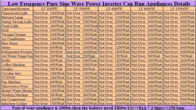

Zde byla opomenuta následující tabulka: a) Srovnáváme tedy PowerJack LF8000W, ke kterému je možné dle výrobce připojit zátěž maximálně 4000W s PIP6048LC, ke kterému je možno připojit zátěž 6000W a to v rozsahu okolních teplot 0 až 40°C.matej píše:Ad cena - takže srovnáváme:
1. PIP6048 s cenou se vším všudy přes 50.000 Kč, který dokáže na výstupu dodat trvale 6kW plus nějaké krátkodobější přetížení, se spotřebou naprázdno po úpravě 60W. Doba dodání od zaplacení delší než měsíc. Servis možná někde v Asii.
2. Powerjack 8kW, s cenou 1080 EUR tj. 29.000 Kč, který dokáže na výstupu dodat nějakých 5kW trvale, krátkodobě do 8kW, se spotřebou naprázdno po úpravě 35W. Doba dodání cca 3 týdny od zaplacení. Řádná záruka 2 roky v SR, každá reklamace vyřešena do zákonných 30 dnů výměnou řídící a silové desky za nové.
Spolehlivost obou měničů v ostrovním režimu bez použití AC vstupu zřejmě dostatečně vysoká.
Sedí? Opoměl jsem něco?
b) V mém případě od příkazu k platbě uplynuly dva pracovní dny do expedice a za další tři dny už jsem měl na stole hlášení, že zboží čeká na odbavení v celním skladu. Bylo pouze mou neznalostí, že jsem předem nevěděl komu a jaké dokumenty připravit a poslat a jaké oprávnění získat. Pro zběhlého obchodníka a dovozce by se to termínově dalo zvládnout možná i na jeden výjezd do celního skladu. Pro mne jako neznalého v této oblasti to bylo několik iterací na jeden měsíc.
c) Na PIP6048LC poskytuje výrobce záruku 5 let. Dle jeho sdělení se servis řeší tak, že oproti zaslání fotografie poškozeného dílu zašle výrobce nový díl (nevím na kolik se tomuto tvrzení dá věřit, zatím jsem neměl příležitost to vyzkoušet).
PowerJack byl jedním z horkých kandidátů, když jsem vybíral střídač. Jeho nespolehlivost v režimu UPS a nevěrohodnost uvádění trvalého výkonu mne nakonec přesvědčila k tomu, že jsem si koupil dražší PIP6048LC s vyšší spotřebou naprázdno. Své volby ani po čase nelituji. Dle komentářů uživatelů PowerJacku je schopen trvale napájet zařízení o příkonu 60% udávaného jmenovitého výkonu. Tomu odpovídá i jeho 60% cena oproti PIP6048LC. Nebýt té nespolehlivosti v režimu UPS, mohly to být cenově srovnatelné modely. Vzhledem k tomu že mám poloostrovní systém, je pro mne spolehlivost v režimu UPS významná vlastnost, kterou nemohu přehlížet. Tím nechci tvrdit, že by si PowerJack nenašel své spokojené zákazníky. Každý se musí rozhodnout dle podmínek své instalace a na základě férově uvedených parametrů. To je i důvod, proč by mne zajímala teplota transformátoru PowerJacku v režimu chodu naprázdno a při jmenovitém výkonu. Je možné, že mne Vaše argumenty přesvědčí pro některou z příštích instalací.

Ta tabulka je opravdu mimo.
Bezne na LF 3000W peru 2300W, pritom rozbiha lednici. V pohode 2kW rychlovarka nebo, kdyz je hezky, 1500W trouba. Taky dilna - 1500W cirkula, 800W flexa, vrtacka, bruska .. stridac nikdy nevypl na pretizeni. Okolni teplota 15-18°C.
Verite tomu, ze PIP da 6kW trvale pri okolni teplote 40°C?
Mimochodem, jak vlastne pouzivate ten menic v poloostrovnim provozu se siti, kdyz mu nejde vypnout nabijecka?
