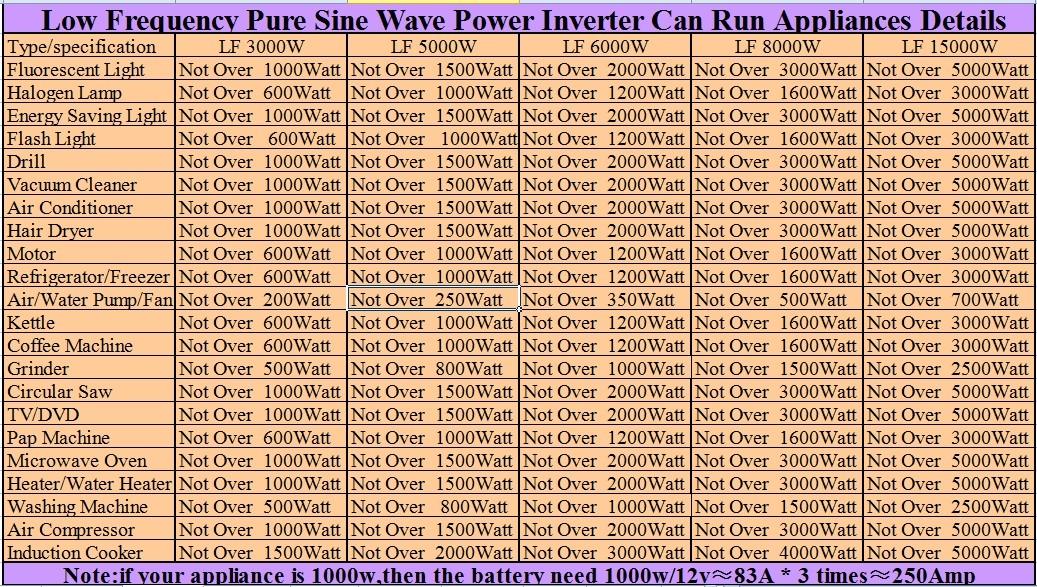

Zde byla opomenuta následující tabulka: a) Srovnáváme tedy PowerJack LF8000W, ke kterému je možné dle výrobce připojit zátěž maximálně 4000W s PIP6048LC, ke kterému je možno připojit zátěž 6000W a to v rozsahu okolních teplot 0 až 40°C.matej píše:Ad cena - takže srovnáváme:

Ta tabulka je opravdu mimo.
Bezne na LF 3000W peru 2300W, pritom rozbiha lednici. V pohode 2kW rychlovarka nebo, kdyz je hezky, 1500W trouba. Taky dilna - 1500W cirkula, 800W flexa, vrtacka, bruska .. stridac nikdy nevypl na pretizeni. Okolni teplota 15-18°C.
Verite tomu, ze PIP da 6kW trvale pri okolni teplote 40°C?
