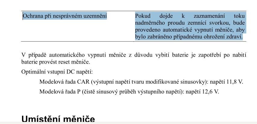

No já bych si přečetl návod. Pokud ho čtu, na straně 4 je první a poslední informace v tom smyslu, že měníč Carclever má ochranu proti průtoku proudu přes zemnící svorku při nesprávném uzemnění. Takže pokud to chápu já, měnič má veškeré ochrany. Měnič uzemnit a vyzkoušet.

- Příspěvky: 4178
Re: přeznačení vodičů 230VAC>24VDC - lze v souladu s normou?
Pokud čtu v návodě tohoto měniče, jde především o měnič pro přímé zapojení ke spotřebiči. Není doporučeno jej zapojovat na domovní rozvod. Nesmí být zapojen na rozvod, kde je propojena N s PE. Měnič nejsnáze napájí hlavně odporovou zátěž, ikdyž indukční také dokáže, ale může se přetížit a vypnout.

Z toho mne vyplývá, že měnič nemá galv. oddělení .. jinak by tato podmínka neměla smysl.Upozornění: Měnič je určen k přímému napájení elektrických zařízení. Měnič nepřipojujte
na domovní rozvod apod. Nepřipojujte žádná AC zařízení, u kterých je nulový vodič zapojen
na zem nebo na zápornou svorku baterie.
