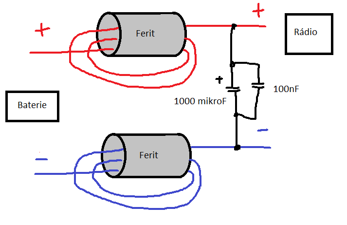

Použij feritová jádra na vstupní kabely pro napájení radia, zvlášť na každý pól a alespoň jeden závit ( na obrázku jsou naznačené dva závity) plus k tomu přidej dva kondenzátory. Jeden elektrolytický alespoň 1000 mikro Farad, druhý keramický nebo svitkový kolem 100 nano Farad. Taková prkotina musí jít odrušit.

Dakujem za radu, vyskusam v piatok.
Dalo by sa to napojit aj priamo za dc/dc menicom?

Takze v sobotu som prerabal rozvadzac a pri tej prilezitosti som vyskusal pripojit hore uvedeny filter. Zial nepomohlo to. Este na druhy tyzden ho skusim dat priamo pred radio, nakolko teraz som nestihal a bolo to zapojene v podstate na vystupe dc/dc menica...

Vcera som skusil dat filter priamo pred radio. Na feritoch natocene po stiry zavity, kondiky 2000mF a nic to nepomohlo, susti to stale...
Co s tym dalej, nemam uz sajnu.
