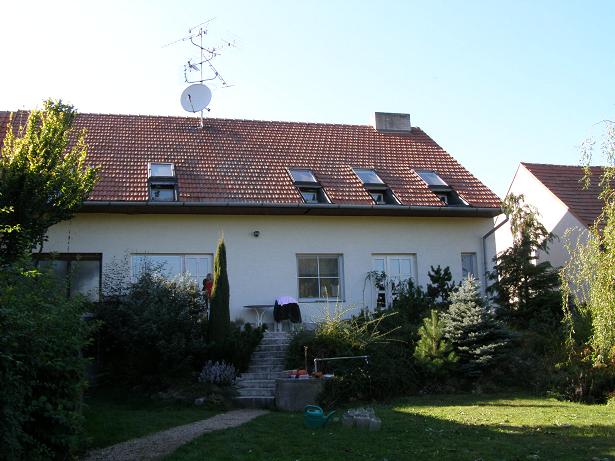

vychodni strecha tesne pred tim, nez na ni padne uplny stin v 15:21
- leva strana strechy nebo pruh strechy pod antenou bude asi lepsi nez prava strana strechy/cast pod kominem - nejen kvuli stinu anteny, ale i kvuli kominu - topime drevem a na stresnich oknech byva vrstvicka popela

Tady jsou snimky z osvitu zapadni casti strechy se sklonem 28 stupnu:
Prvni slunecni paprsky na vyvysene zapadni strese v 9:41
- parabola vrha dlouhy stin Stin anteny v 11:26
- v 11:26 dopada na strechu opet jemny stin od anteny - bude to problem? Poledni osvit v 11:56
- drobne stiny od anteny

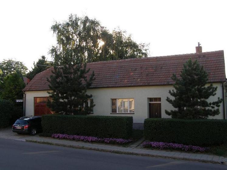

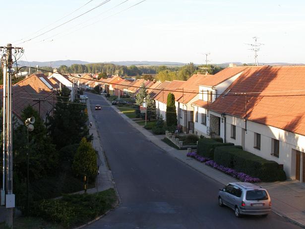

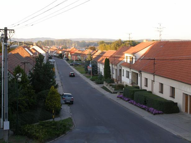

Re: 6120 Wp Hodonin

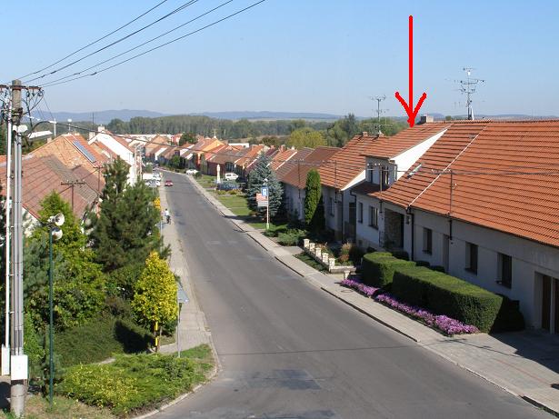

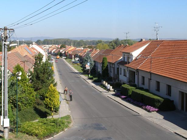

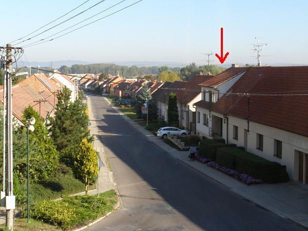

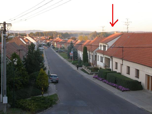

Stin od stromu (briz) rostoucich na protejsi strane ulice v 17:26
- strma zapadni strecha se sklonem 45 stupnu uz je uplne zastinena, vyvysena strecha se sklonem 28 stupnu v pohode Postupujici stin stromu v 17:56 Posledni paprsky v 18:11 Fotografie byly nasnimany 1. a 2. 10. 2011

A jeste posledni fotografie stromu ktere stin zpusobuji - jsou to 2 nebo 3 vzrostle brizy - je jasne, ze tam vecne nebudou, ale zatim stini:

Stíny od antény mohou být problém. Je to nevodivá čára přes rozpočet

Tak tak, antény pokud jsou tam zbytečné,jednoznačně doporučuji sundat. U krystalických panelů i malé zastínění může způsobit (způsobí) značný pokles výkonu.
Mně se nejvíce líbí ta východní střecha. Klidně bych tam toho dal co nejvíc, od té levé strany odshora dolů, od levého okraje a využít tak asi 2/3 střechy, ten popel z komína by tomu opravdu nedělal dobře.
Na západní stranu bych dal hlavně na tu vyvýšenou 28° část, tu bych pokryl celou a zbylé panely odshora na tu 45° část.

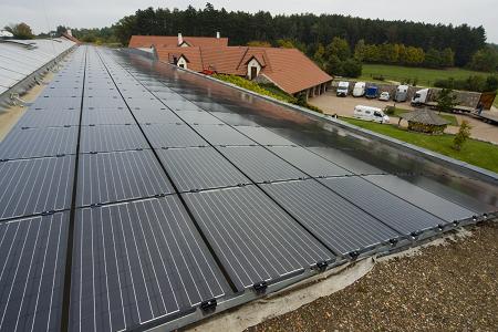

preptal jsem se na bezramove panely ve firme, ktera je instaluje a ziskal jsem toto info:
- ano způsob instalace je mírně odlišný, používají se speciální úchyty s
gumovou vložkou, aby nedošlo k poškození panelů, podkladová konstrukce
je ale ze standardních hliníkových profilů
- tyto panely jsou určeny především pro střechy s malým sklonem (15 -
20°), kde právě díky absenci rámu je omezeno zachytávání nečistot na
okraji rámu a tím snižování výkonu panelu, stejný princip funguje i při
odtávání sněhu, kdy panel bez rámu nemá tendeci sníh zachytávat
- u střech s větším sklonem je ale použití bezrámových panelů
bezpředmětné (jsou cca o 20 - 30% dražší než panely rámové), jejich
výhody se při větším sklonu neuplatní
- panely vydrží nápor sněhu, nicméně přeci jen jsou náchylnější k
případnému "úrazu" - je to pouze sklo, byť je tvrzené a zpevněné fólií -
zatím však námi instalované panely vydržely všechny zimy
- omezení pro instalaci neexitují - pouze doporučení (viz výše),
instalovat se dají jakkoliv, důležité je uchytit panel na spodní a horní
hraně, aby z úchytů neměl tendenci "vyjíždět"
- tloušťka použitého skla je 4 mm, tloušťka celého panelu je 5 - 6 mm
(zadní strana je pokryty izolační hmotou a není 100% rovná)
TAKZE?
TAKZE?

dalsi info:
Panely jsou dražší, protože výrobní technologie je náročnější a
nevyrábějí se v takových sériích jako klasické panely, zpravidla se tam
používá i silnější sklo a to je v antireflexní úpravě jednou z
nejdražších položek na celém panelu.
Instalace je v pohodě
Panely jsou menší než rámové, takže jsou i
lehčí. Manipulace s nimi je poměrně snadná, ale je třeba být opatrný -
panel je hlavně náchylný na úder na hranu ostrým předmětem
Foto instalace posílám - - bohužel na Moravě jsme nic nerealizovali -
toto je kousek od Prahy
Ukládání energie je příliš drahé a nevyplatí se Vám - je to záležitost
pouze pro fanoušky, kteří chtějí ulevit životnímu prostředí - při
dnešních výkupních cenách energie z fotovoltaických elektrárena a při
ceně energie, kterou nakoupíte levně od distributora, je to bohužel
neekonomické řešení. Smysl má pouze v oblastech, kde nemáte jiný zdroj
elektřiny a vybudování přívodu by bylo dražší než toto řešení. Upřímně
řečeno nikdy jsme se tím nezabývali, protože to po nás z výše uvedených
důvodů nikdy nikdo nechtěl. Opravdu je to řešení spíš pro pouštní
oblasti, nikoliv pro ČR, která je "prodrátovaná" skrz naskrz
KDO S TIM NESOUHLASI AT ZVEDNE RUKU!:)
tady jeste obrazek referencni instalace bezramovych panelu:

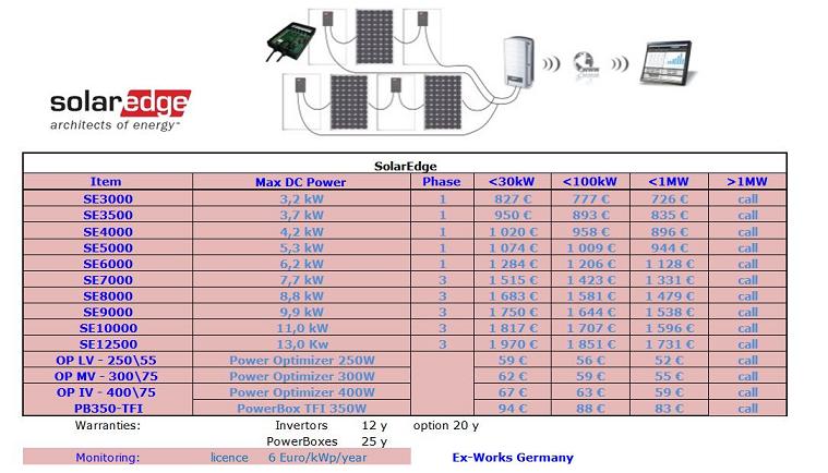

Podarilo se mi ziskat pro zajimavost cenik PowerBoxu a centralnich invertoru:
Na Power Optimalizatory (PowerBoxy) davaji zaruku 25 let a na invertory 12 let.

jak tak porad premyslim nad uchycenim panelu bez ramu, napadly me jeste tyto dve moznosti:
1. pouzit vetsi mnozstvi gumovych uchytu - napriklad na dlouhou stranu panelu dat 3 a na kratkou 1 nebo 2, tim by se to mohlo zpevnit, co myslite? Nebo pouzit i vic uchytu? Mozna to neni dobry napad? Treba by panely byly nachylnejsi na prasknuti kdyby takto byly uchyceny ve vice bodech, protoze strecha nebude nikdy idealne rovna, budou tam mirne vlny.
2. pouzit jen 2 a 2 uchyty na dlouhych stranach panelu a pridat do nosne konstrukce jeste jeden profil nebo tram nebo sirsi prkno, ktery by probihal pod stredem rady panelu a ty by takto podpiral. Tady je otazkou, jestli panely k takove stredove podpore nejak kotvit, nebo je nechat radeji na teto stredove podpore jen volne lezet
tesim se na kritiku:)
