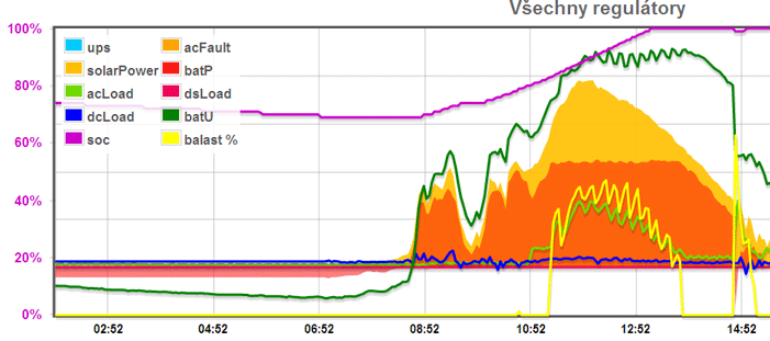

Re: SDS VALC
Zdravím,
rozchodila jsem ve VALCu regulaci max. nabíjecího proudu balastem (fázová regulace), a teď nechápu, jak jsem bez toho mohla žít
Regulaci mám nastavenu na cca 0,1C, což je v mém případě něco pod 50A, v přepočtu na napětí to dělá výkon do baterie kolem 650W.
Všimněte si, jak to krásně drželo nabíjecí proud do okamžiku ukončení absorpce, pak následuje detekce plného nabití a přechod VALCu do režimu regulace balastu podle napětí baterie. Čili před polednem drží VALC pomocí balastní zátěže max. nabíjecí proud, po poledni pak napětí. Oba regy jely celý den naplno kromě té chvilky, kdy jeden ukončil absorpci.
Prakticky celý dostupný solární výkon dnes (3,4 kWh) byl hezky zpracován
Jediné, co tomu grafu chybí k dokonalosti, je fakt, že SOC bylo rozhozené asi o 10% dolu, takže při zpracování události plného nabití je tam skokový přechod na 100% SOC. 10% ale taky není až tak špatné - k poslední korekci SOC plným nabitím došlo někdy v prosinci.
Úprav bylo ve VALCu více, release udělám až domazlím ještě pár detailů a zaktualizuju dokumentaci.

Chápu to dobře že si nastavíš jaký maximální proud může jít do akumulátoru a VALC případný přebytek proudu odvede do balastní zátěže? Je možné to udělat třeba i ve dvou stupních? Například maximální nabíjecí proud 50A a po signálu z balancéru že libovolný článek začal balancovat, VALC přepne na balancovací proud třeba 5A? A také více stupňů balastní zátěže, tak že po dosažení 100% PWM na 1. výstupu začne VALC pouštět PWM do dalšího výstupu atd.. dle počtu PWM výstupů?

Ano, přesně tak, vložím max proud a program zbytek odvede do vody.tomas píše:Chápu to dobře že si nastavíš jaký maximální proud může jít do akumulátoru a VALC případný přebytek proudu odvede do balastní zátěže? Je možné to udělat třeba i ve dvou stupních? Například maximální nabíjecí proud 50A a po signálu z balancéru že libovolný článek začal balancovat, VALC přepne na balancovací proud třeba 5A? A také více stupňů balastní zátěže, tak že po dosažení 100% PWM na 1. výstupu začne VALC pouštět PWM do dalšího výstupu atd.. dle počtu PWM výstupů?
Protože nepoužívám (aktivní) balancer a vůbec - nejvyšší napětí na baterii mám 14V (pod balančním napětím) a nevšimla jsem si zatím, že by některý z pasivních balancerů zabral, přemýšlím spíš o dynamickém omezování proudu - čím blíž k absorpci, tím větší balast.
V běžném režimu ale používám napěťovou regulaci, kdy VALC baterky vůbec nepustí do absorpce, udržuje je na float napětí - to má smysl používat v létě, protože je docela velká pravděpodobnost, že se baterie i tak skoro doplna nabijí. Trochu tyhle režimy - resp. automatizované přepínání mezi nimi ještě zušlechtím
Podobně mám i už rozpracovanou funkci pro adaptivní korekci rezervní kapacity baterie, kterou si VALC nechává pro účely UPS. V zimě má smysl mít nastavenou vyšší hranici rezervy, v létě naopak. Podobně tak i se SOC hysterezí.
Vícestupňový balast:
Protože to běží na SDS, jsem limitovaná jediným PWM a mosfetovým výstupem (D0). V současné verzi se používá buďto fázová regulace pomocí PWM nebo spínáním na nízké frekvenci od cca 1Hz (SSR řízené v nule). Ačkoliv i to levnější řešení řízením D0 fungovalo uspokojivě, přešla jsem na PWM (regulační SSR a příslušný převodník PWM - 0-10V) a to nemá chybu. SPíš si myslím, že kdyby se mi nedostávalo dostatku balastu, navýším příkon bojleru (momentálně 600W), SSR to hravě utáhne.
Jeden ze scénářů rozvoje je sepnout D0 (druhou balastní zátěž) v okamžiku, kdy jede první balast na 100%. Já sama ale tuhle funkci nevyužiju, takže ji asi nechám na zakázkový vývoj, kdyby to někdo chtěl. D0 si šetřím na řízení čerpadla vodárny, které prozatím zapínám ručně podle stavu vody v nádržích a počasí.

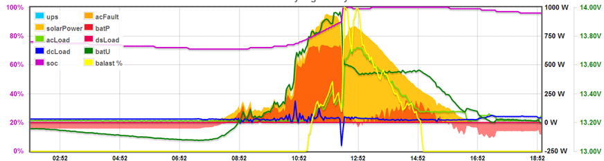

Tak i dneska regulace max. nabíjecího proudu v plné parádě: Jen si nedovedu vysvětlit ty oscilace v intervalu cca 5 minut - koukáte-li online na výkon, ani to nepostřehnete, že to osciluje - to z principu zpětnovazební regulace, jenže velmi rychle (5Hz) a ve velmi malém rozsahu (jednotky procent balastního výkonu) - samozřejmě ne v tak dlouhém časovém intervalu jako je 5 minut... Snad nějaká interference v grafu - agregační skupiny zobrazovaných dat jsou ve srovnatelném intervalu jako ty oscilace... Kdyby to neoscilovalo i na napětí, neřešila bych to, ale tohle mě zaujalo, protože ty napěťové oscilace jsou vidět i na grafech batSense jednotlivých regulátorů. V režimu regulace balastu podle napětí takové oscilace na grafech nevidět. Ne že by to vadilo - funguje to jak má, drží zkrátka proud do baterie na nastaveném limitu, ale je to zajímavé a neumím si to vysvětlit.
Napadá někoho něco?
Napadá někoho něco?

Tohle bude asi neco podobneho ..
co?
co?

Re: SDS VALC
Taky hezké baroko
To moje nějak souvisí s proudovou regulací VALCem, protože jinak se v tak výslovné formě nevyskytuje. Člověk sice nemusí rozumět všemu, ale na tohle bych ráda přišla...
- Reputace:523
Re: SDS VALC
A kdyz to zoomnes, jak to vypada?
Vetsi rozliseni nemam ale muzu zaridit .. Treba i po 10ms to muzu nasamplovat. Ale rekl bych ze se dopidime beztak k 100HZ sinusovce a menici

Re: SDS VALC
No to právě že ne, protože valcMonitor bere data jednou za minutu. VALC je trochu předžvýkává - provádí průměrování vech svych vzorků, které pořizuje na 5Hz. Ta žlutá linka v grafu je ta, která za to může, to je balastní výkon v %. Světle zelená je příkon AC zátěže pověšené za měničem. Červená plocha s tou uregulovaou rovinkou je bateriový výkon. SDS všechno měří na DC straně, příkony zátěží na ac síti jsou jen dopl%nkovou funkcí, ta hypoteticky nějak s tou síťovou frekvencí koresponduje.
O velikosti bateriového proudu rozhoduje valc podle součtu výstupů dvou proudových čidel - jedno mezi regulátory a baterkou, druhé mezi měničem.

Napadá mě jen stabilita zpětnovazební smyčky. Můj každodenní boj...vata píše:Jen si nedovedu vysvětlit ty oscilace v intervalu cca 5 minut - koukáte-li online na výkon, ani to nepostřehnete, že to osciluje - to z principu zpětnovazební regulace, jenže velmi rychle (5Hz) a ve velmi malém rozsahu (jednotky procent balastního výkonu) - samozřejmě ne v tak dlouhém časovém intervalu jako je 5 minut... Snad nějaká interference v grafu - agregační skupiny zobrazovaných dat jsou ve srovnatelném intervalu jako ty oscilace... Kdyby to neoscilovalo i na napětí, neřešila bych to, ale tohle mě zaujalo, protože ty napěťové oscilace jsou vidět i na grafech batSense jednotlivých regulátorů. V režimu regulace balastu podle napětí takové oscilace na grafech nevidět. Ne že by to vadilo - funguje to jak má, drží zkrátka proud do baterie na nastaveném limitu, ale je to zajímavé a neumím si to vysvětlit.
Napadá někoho něco?
