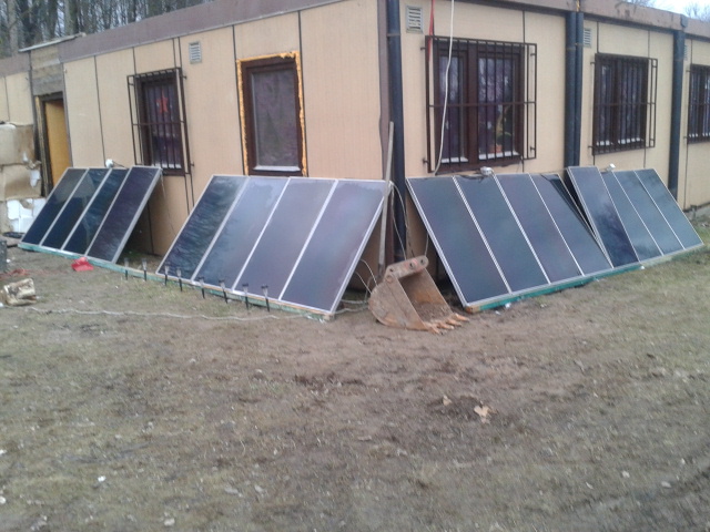

sestnact panelu zapojeny po dvou

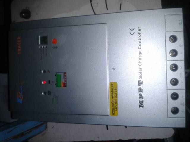

mppt regulator

Re: Prosba o radu
tento jeden regl jedosti malo k tem panelum. budes mit spoustu nevyuzityho vykonu

Já mám teda Měnič 1200W Voltcraft od Vata a mrazák s lednicí dává úplně v pohodě + dalších cca 100w na věci okolo. Při běhu mrazák bere cca 120W, takže bych neviděl problém provozovat tyhle věci na 12V. Jen je potřeba asi kvalitní měnič, který to ustojí. Hodně lidí říká, že ani 2500W čína lednici nerozeběhne.
Takové montáže bych se bál, jestli příde vítr, tak panely povalí a máte po srandě.
