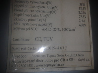

Dobry den prosim o radu . Stavime si malinkou farmu a nechceme byt zavisli na cezu atd. Potrebovaly by jsme poradit jak sestavit solarni elektrarnu solarni panely jsem sehnal a autobaterie 2x180 Ah a 1x110 Ah a 72 Ah slo by prosim neco leneho vymyslet aby se dalo svitit led paskama a dobyjet mobil nebo notebuk televizy mame na 12 V zatim chodime dobijet mobil do auta a behame tady vecer s celovkama penez zatim moc neni tech panelu mame 17 kusu dekuji za rady

ještě bude potřeba sehnat nějaký regulátor nejlépe MPPT a zvolit napětí systému(12 nebo24V nebo více) a bude to fungovat

Eko Farma

goodbie píše:
dekuji da se neco sehnat kolem 2 tis a jak by se to melo potom pospojovat

spojení panelů se bude odvozovat od použitého regulátoru ale pravděpodobně to bude zapojení serioparalelní.regulátor MPPT do dvou tisíc možná nějaký použitý.
