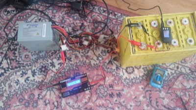

- petr.truhlar
- Příspěvky: 85
- Registrován: úte říj 29, 2013 12:28 pm
- Reputace:2
Re: Vlastni navrh ostrovniho systemu, prosim o vas nazor.
Nyni jiz zacina iniciacni nabijeni.
Po par dnech prace snad bude hotovo
10*290Wp POLY, 2*450Wp Mono, 5000VA Victron Multiplus , VT-65, Victron 20/100, 16*190Ah LifePo4
- Botas
- Příspěvky: 297
- Registrován: pon pro 03, 2012 8:53 pm
- Reputace:12
Jestli dobře vidím to je rozkuchaná 12v 90ah blifepo4 baterie?.
Jak se prodává v packu ale nemá žel balancování?
Podle fotky to vypadá že jsou to 4x 90ah článek strčenej do další žlutý bedny. Nebo je v tom nějaký podstatnější rozdíl?
Protože pokud ne a koukám teď po cenách vyplatí se koupit todle a rozkuchat a dát balancování.
Druhá věc je záruka ta určo de do pápá.
- Příspěvky: 2796
- Reputace:427
- Lokalita:Brno
je to na palici , ale takhle zabalený 4 články včetně propojek , nerez šroubků , nerez/hliník bandáže a krabičky je levnější než-li 4 sólo články
. Já tak koupil 60Ah ... byly o nemalý fous levnější než-li sólo a navíc , sólo články měli tehdá vyprodaný
. Záruka ? Mezi námi , není jednoduché tak či onak prokazovat že k poškozen nedošlo vinou uživatele , navíc , i vadný LiFe může fungovat dýl než "echt" volovo

- petr.truhlar
- Příspěvky: 85
- Reputace:2
Presne tak, jedna se byvalej pack
. Je to opravdu levnejsi a jak rika abrams, propojky navic, plus jsou jeste svazane paskama s hlinikovou patici. Muzu je pak vysoupnout z te bedny a hodit sem fotku. Jinak po otevreni packu za pomoci noze, kladiva a sroubovaku jsem zjistil ze jednotlive clanky nemely uplne stejne napeti. Byl tam rozdil setiny voltu na clanku. Tudiz tvrzeni ze clanky jsou z vyroby naprosto v rovnovaze nebyla tak uplne pravda. Rada pro vsechny co maji paky, tak rozdelat a balancovta!!
- petr.truhlar
- Příspěvky: 85
- Reputace:2
Zde posilam ten otevrenej pack jak jsem slibil.
