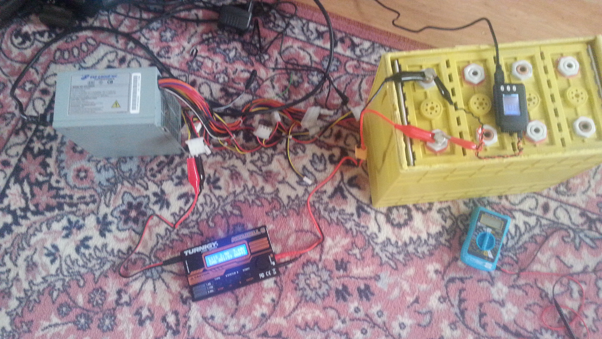

petr.truhlar
- Příspěvky: 85
- Registrován: úte říj 29, 2013 12:28 pm
- Reputace: 2
Re: Vlastni navrh ostrovniho systemu, prosim o vas nazor.
Nyni jiz zacina iniciacni nabijeni.
Po par dnech prace snad bude hotovo
10*290Wp POLY, 2*450Wp Mono, 5000VA Victron Multiplus , VT-65, Victron 20/100, 16*190Ah LifePo4

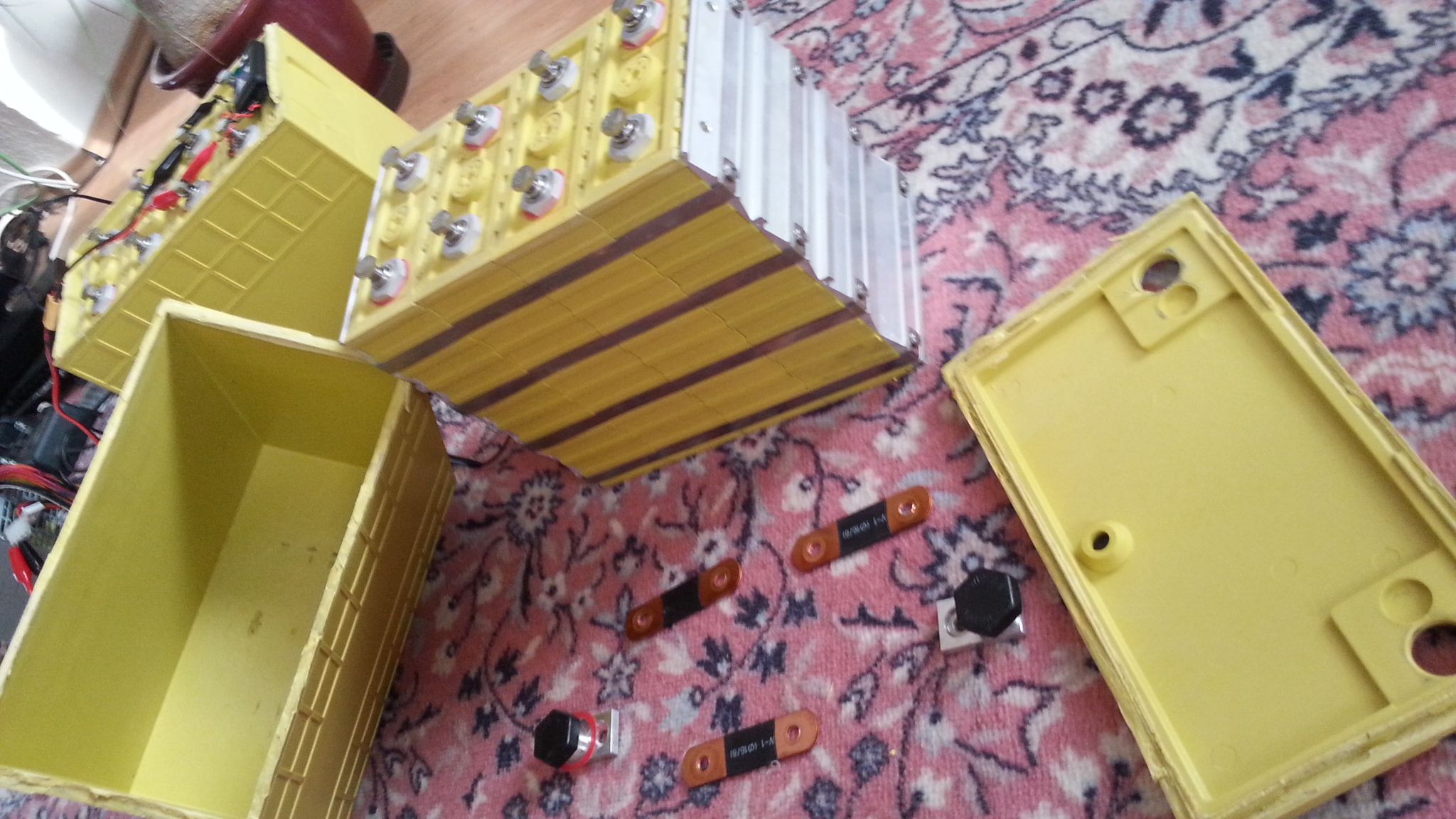

Botas
- Příspěvky: 297
- Registrován: pon pro 03, 2012 8:53 pm
- Reputace: 12
Jestli dobře vidím to je rozkuchaná 12v 90ah blifepo4 baterie?.
Jak se prodává v packu ale nemá žel balancování?
Podle fotky to vypadá že jsou to 4x 90ah článek strčenej do další žlutý bedny. Nebo je v tom nějaký podstatnější rozdíl?
Protože pokud ne a koukám teď po cenách vyplatí se koupit todle a rozkuchat a dát balancování.
Druhá věc je záruka ta určo de do pápá.
- Příspěvky: 2774
- Reputace: 427
je to na palici , ale takhle zabalený 4 články včetně propojek , nerez šroubků , nerez/hliník bandáže a krabičky je levnější než-li 4 sólo články
. Já tak koupil 60Ah ... byly o nemalý fous levnější než-li sólo a navíc , sólo články měli tehdá vyprodaný
. Záruka ? Mezi námi , není jednoduché tak či onak prokazovat že k poškozen nedošlo vinou uživatele , navíc , i vadný LiFe může fungovat dýl než "echt" volovo
brumlaj
- Příspěvky: 2462
- Reputace: 259
vzhledem k tomu, že importér prohlásil, že za dobu co Winstony vozí byla pouze jediná uznaná reklamace, tak bych se zárukou nedramatizoval, mám za to, že taháme za kratší konec, takže každá kačka dobrá. Jo a v té baterii jsou navíc grátis propojky mezi články. Takže další bonus.
petr.truhlar
- Příspěvky: 85
- Reputace: 2
Presne tak, jedna se byvalej pack
. Je to opravdu levnejsi a jak rika abrams, propojky navic, plus jsou jeste svazane paskama s hlinikovou patici. Muzu je pak vysoupnout z te bedny a hodit sem fotku. Jinak po otevreni packu za pomoci noze, kladiva a sroubovaku jsem zjistil ze jednotlive clanky nemely uplne stejne napeti. Byl tam rozdil setiny voltu na clanku. Tudiz tvrzeni ze clanky jsou z vyroby naprosto v rovnovaze nebyla tak uplne pravda. Rada pro vsechny co maji paky, tak rozdelat a balancovta!!

petr.truhlar
- Příspěvky: 85
- Reputace: 2
Zde posilam ten otevrenej pack jak jsem slibil.
