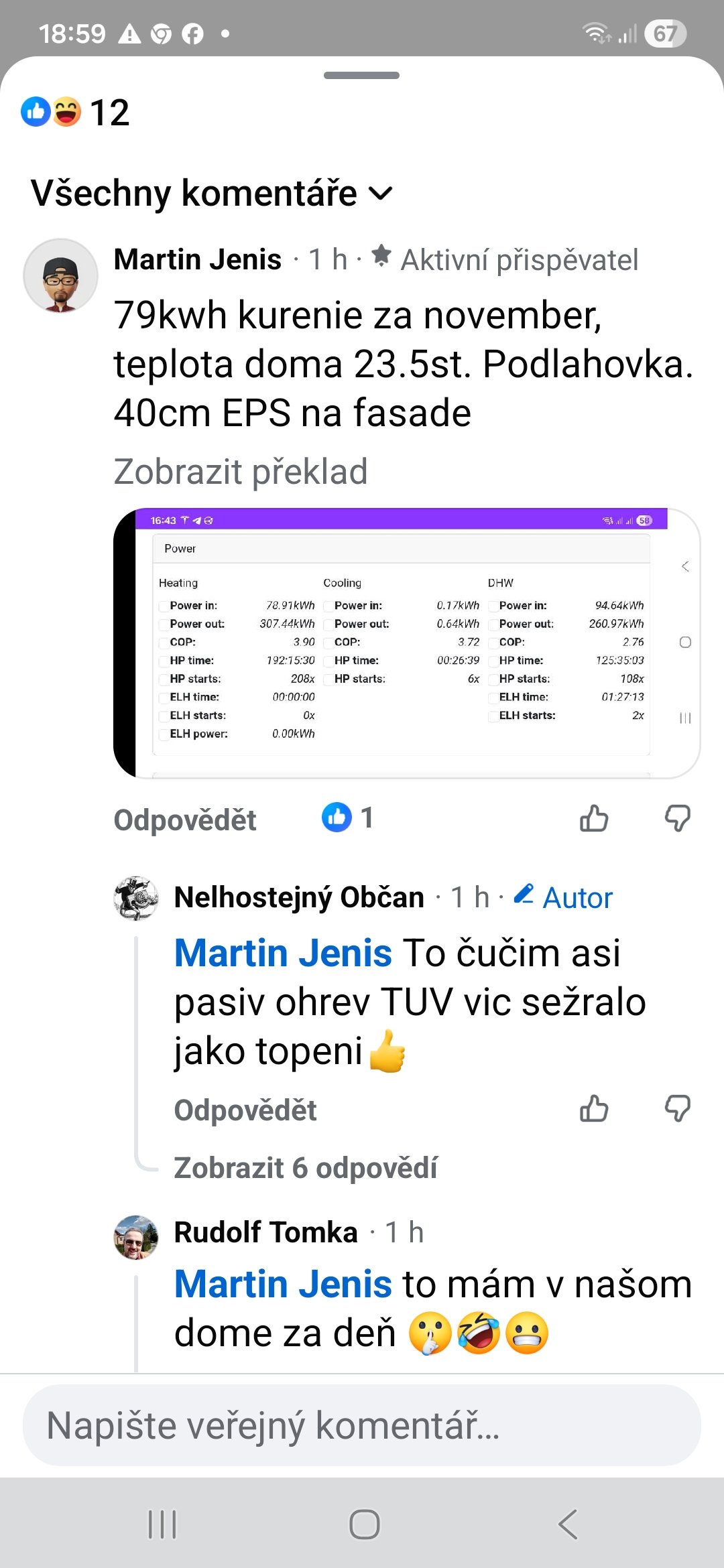

Tady je pĕkný téma.V skoro pasivu spotřeba topeni 79kWh za listopad
https://www.facebook.com/share/p/17gfUZJc3v/

Tak to je luxus to bych bral. Ja mam za listopad spotrebovano 331,5kwh z toho 101kwh TUV a vyrobeno 1059kwh
COP 3,2

Na FB je těhle vejtahů hromada. Většina ti zatají krbík, který futruje od rána do večera, pak jsou tam typy, co se nemyjí, aby mohli na FB napsat, že jim 80l bojler vydrží pro 4 lidi, celý týden, další skupina přitápí rekuperací, jejíž pořízení vyšlo klidně na půl mega.

To jo tento chlapík má 400mm EPS na fasadĕ.Plný pasiv nemá.

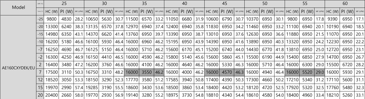

Pro představu, technická data toho TČ, co používá ten tazatel z FB: Pokud jede do radiátoru vodu 50st bude mít při venkovních 2st COP 2.8, pokud by to jel do podlahovky 30st vodu, měl by COP 4.3
To jsou "peak" hodnoty, "integrated" (tzn včetně odmrazování) to vychází 2.39 a 3.53
A stále se to zvažuje při rozumné regulaci výkonu. Pokud by měl hodně předimenzováno a TČ se regulovalo na méně jak 40 % výkonu, tak COP ještě dost výrazně poklesne. (Mám to samé TČ, jen 8kW verzi, ale ono to bude u všech dost podobné)
