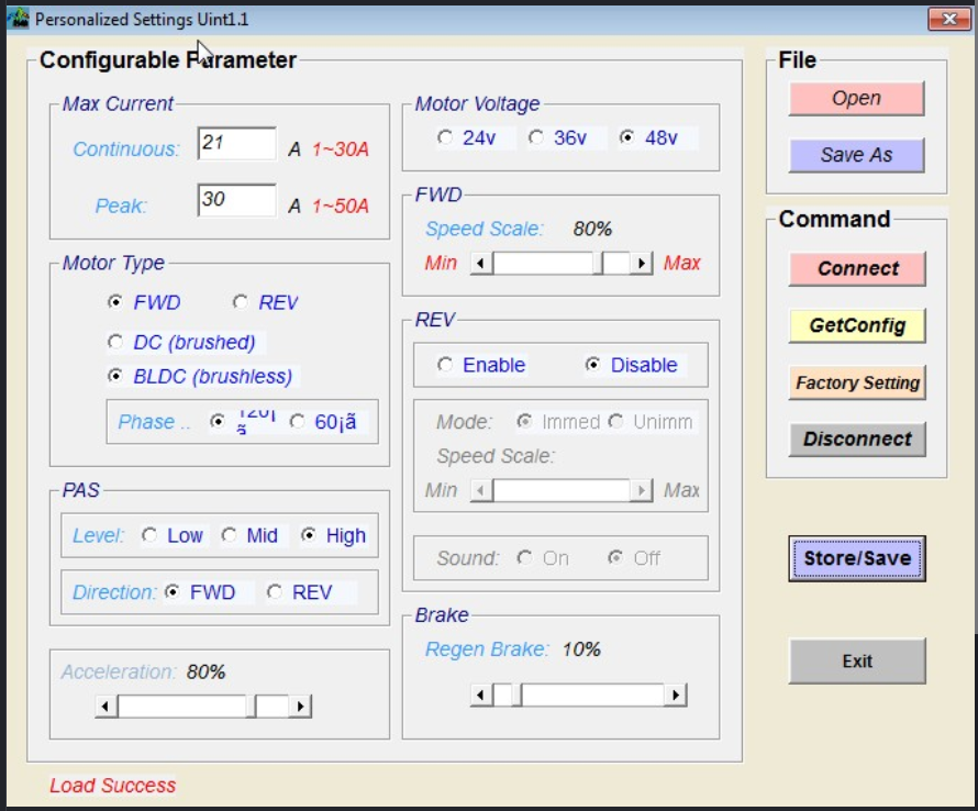

Podrobné nastavení také řeší i přeprogramování, u toho co mám to vypadá takto.

Ano, nějaké mapování driveru by to mohlo řešit.
Bohužel ten stroj, co má kolega, tohle neumí. Driver je tam nastavený natvrdo bez možnosti nějaké konfigurace.
Tak že by to ty dražší mašiny řešily takhle, možností nějakého mapování?

Co to je přesně podle štítku. Bych se divil žeby to nešlo, blbý hoverboard lze naprogramovat i s volbou jestli hall nebo rezistence. Dražší mašiny bych viděl jen přes rychlý canbus. Stejně jak to mají s pedály normální novější auta.
