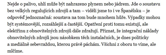

Příjdou mě velmi zásadní poslední dvě věty - jinak vytržené z celku popisu - co se stalo - který ve Španělsku i Česku podobný.
NOVĚ i ohřev vody FV/DS...

Njn ale rozhodujici jsou náklady celospoleč̣enské ne jenom integračni, jak se na to zaslepené technici dívaji..

Jak to myslíš ? Jaký je rozdíl v nákladech celospolečenských a integračních ?Franta2776 píše: pon črc 07, 2025 9:23 amNjn ale rozhodujici jsou náklady celospoleč̣enské ne jenom integračni, jak se na to zaslepené technici dívaji..
Není to cena jedna a stejná ? Není tu řeč o jednom funkčním celku s dostatečnou kapacitou a dostatkem regulačních prvků + rezerva pro nově vznikající projekty OEZ ?

Není.Patrí do nich I náklady na např:ukončeni tĕžby nerostű,vypláceni rent horníkům,poškozeni zdraví obyvatel v poslední dobĕ I náklady na zbrojení atd
Nedivej se na to pouze jako technik.
