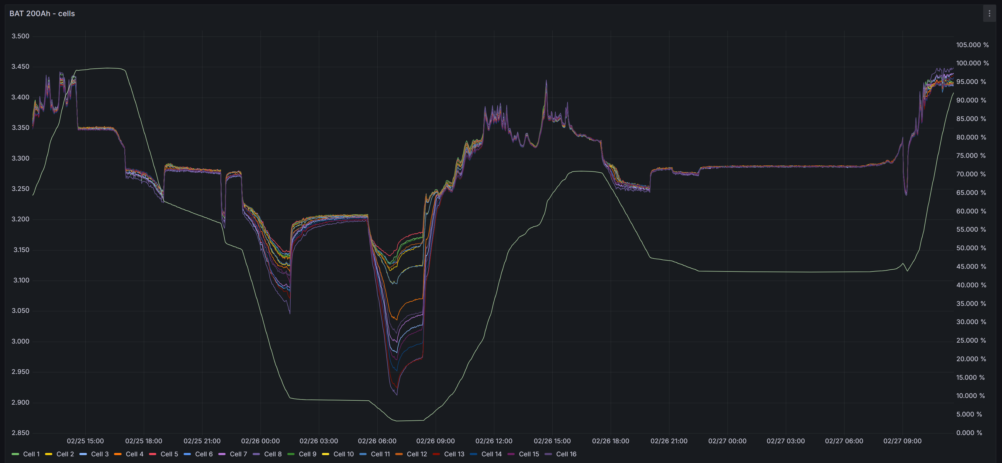

Re: Rozjizdeni clanku
Dalo s emi tam nejak vic grafu ale to je jedno. Jsou tam grafi diff a napeti cnaku a soc. Mezi 13 a 14 se nabilo na 100%. Clanky se rozjeli, balancer chvilku rovnal, diff byl asi 30-40mV a pak se preplo na float. Pak byl asi do 60% dif par mV. Pak se to rozelo a pak zase srovnalo.
https://snapshots.raintank.io/dashboard ... x7N2ImokiD
a tu je den, kdy se mi podelalo odpojeni menicu a baterky sjem vytahnul skoro do sucha. Nakonec se rozjeli na 250mV. A svete div se, pri nabiti byli srovnane.
https://snapshots.raintank.io/dashboard ... Szh9JjZYb0
edit: jeste sme dam obrazek pro budouci generace. Snapshot dat z raintank za tyden zmizi.
Díky za grafy. ...To je divné, baterie 100Ah se v čase 2:42 v podstatě na článcích rozjela, ale odběr proudu je v podstatě stále stejný. (vybíjení o kterém píšu) Interference? Nemohu nějak vydedukovat, kdy jsou zapnutý balancéry a kdy ne.
Edit: aha, balancéry byly vyplé, ale články tak jak se v tom nočním čase rozjely, tak se zase srovnaly samy bez balancování.
- Příspěvky: 4056
- Reputace:569
kdyz muluvis o 100Ah tak je to na prvnim odkaze, druha dlazdice jsou i balancery. mezi 13:15 a 14:00 bezeli. "Rozjeti" ve 2:40 je rozjeti na 25mV a je to prave to misto na 60% soc o kterem jsme psal. Cim to je dane netusim ale je to vlastnost lifepo. Tak to dla vsem co maj lifepo a pokud nemaj grafy tak to nevi
Jinak otázka, jaký je rozdíl mezi grafy ElektroEZS a glottis? ElektroEZS baterie není předvybitá na nový den, glottis podle toho co tu dodal vybíjí 2kW (10A) po celou noc a po nabití někdy okolo 14:00 to nabítí balancéry dorovnají. Zatímco spotřeba u ElektroEZS má pilovitý charakter, což by opravdu chtělo pro srovnání článků větší FV pole.
