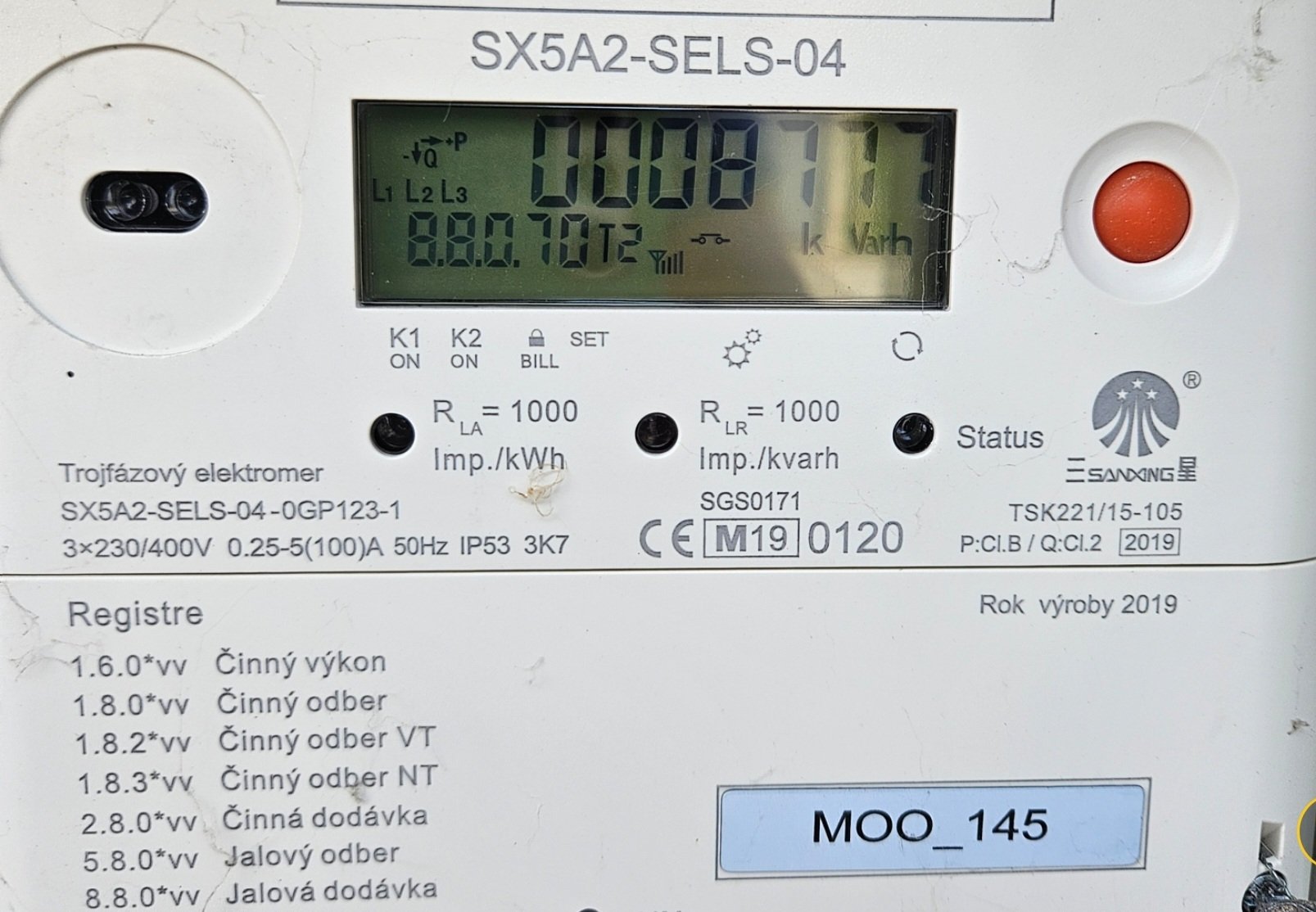

Zial tu dodavku nemam ako posudit,register dodavky 2.8.0 sa mi nezobrazuje. Mozno bolo tych 74 kwh natocenych uz pri vymene elektromera,mozno to naskocilo za rok,mozno za mesiac. Aj ked to musel byt velmi maly vykon,navyse mne neviditelny na elektromere.

Ani v tom menu jsi ten registr nenašel?kkristian píše: sob dub 05, 2025 11:04 amZial tu dodavku nemam ako posudit,register dodavky 2.8.0 sa mi nezobrazuje. Mozno bolo tych 74 kwh natocenych uz pri vymene elektromera,mozno to naskocilo za rok,mozno za mesiac. Aj ked to musel byt velmi maly vykon,navyse mne neviditelny na elektromere.
Tam by měl být!
A kecy o dodávce přes PE neberu......
Prostě máš mět všechny N a PE propojené na N a PE a PE řádně uzeměné!
Pokud must nemá zapojené AC IN a na AC OUT je mechanický přepínač co přepíná L nemůže z mustu jít žádný přetok!

Stiahol som si navod k elektromeru 0.2.8 by malo ukazovat v zaklade. Bol som aj v tom menu,ziadny rozsireny zoznam registrov som tam nenasiel.
Tam by měl být!
- Příspěvky: 4696
- Reputace:315
Re: dodavka do siete pri off grid elektrarni?
To není žádný rozšíření to je základ, takže v menu by to mělo být. ( Tak jako to jde přečíst tabletem)

Presiel som cele menu,jedine co som nasiel bol 8.8.0, 2.8.0 mi preskakovalo.
- Příspěvky: 4696
- Reputace:315
2.8.0 je dodávka do sítě!
Takže si to můžeš kontrolovat!
EDIT: Zapoměl jsem dodat že čínná složka, on umí měřit i jalovou složku, nevím zda je to zprovozněno u soukromého odběrného místa.

Ved pisem,ze ten register v menu preskakovalo,resp tam chybal.
- Příspěvky: 4696
- Reputace:315
Jak přeskakovalo?
Tak je tam asi 0?
8.8.0 je jalová dodávka do sítě a tam máš pěkné číslo
Dle mě nic nedodáváš a dělají bububu protože vidí panely.
Tak je tam asi 0?
