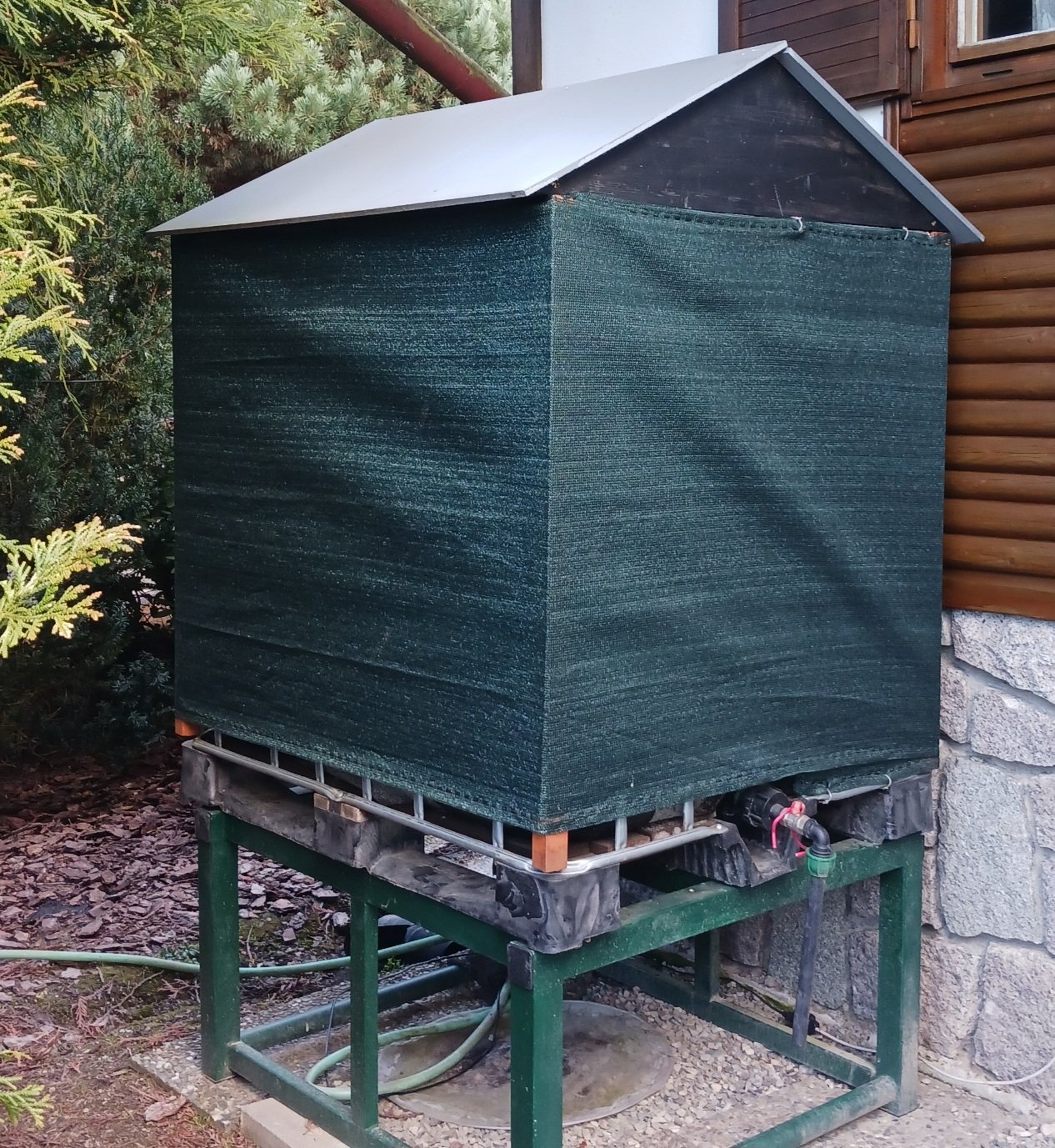

Re: Dešťovka v domácnosti
Mezi nádrž a klec jsem zasunul térpapír a nahoru stříšku z cetris desek. Pokud tam nejde světlo tak se nic nekazí a chemii nepotřebuji.
Na ten ibc som videl origo usity kryt asi za 500kc planujem ho na buducu sezonu kupit. Pokial to vyriesi riasy, nebudem sa musiet ani prcat s tym meranim hladiny a necham plavaky.
- Lubik
- Příspěvky: 628
- Reputace:33
- Bydliště: Praha
- Lokalita:Praha
Plastový pytel se mi rozpadnul za jednu sezónu. Navíc nebyl neprůsvitný. Záleží na materiálu.
