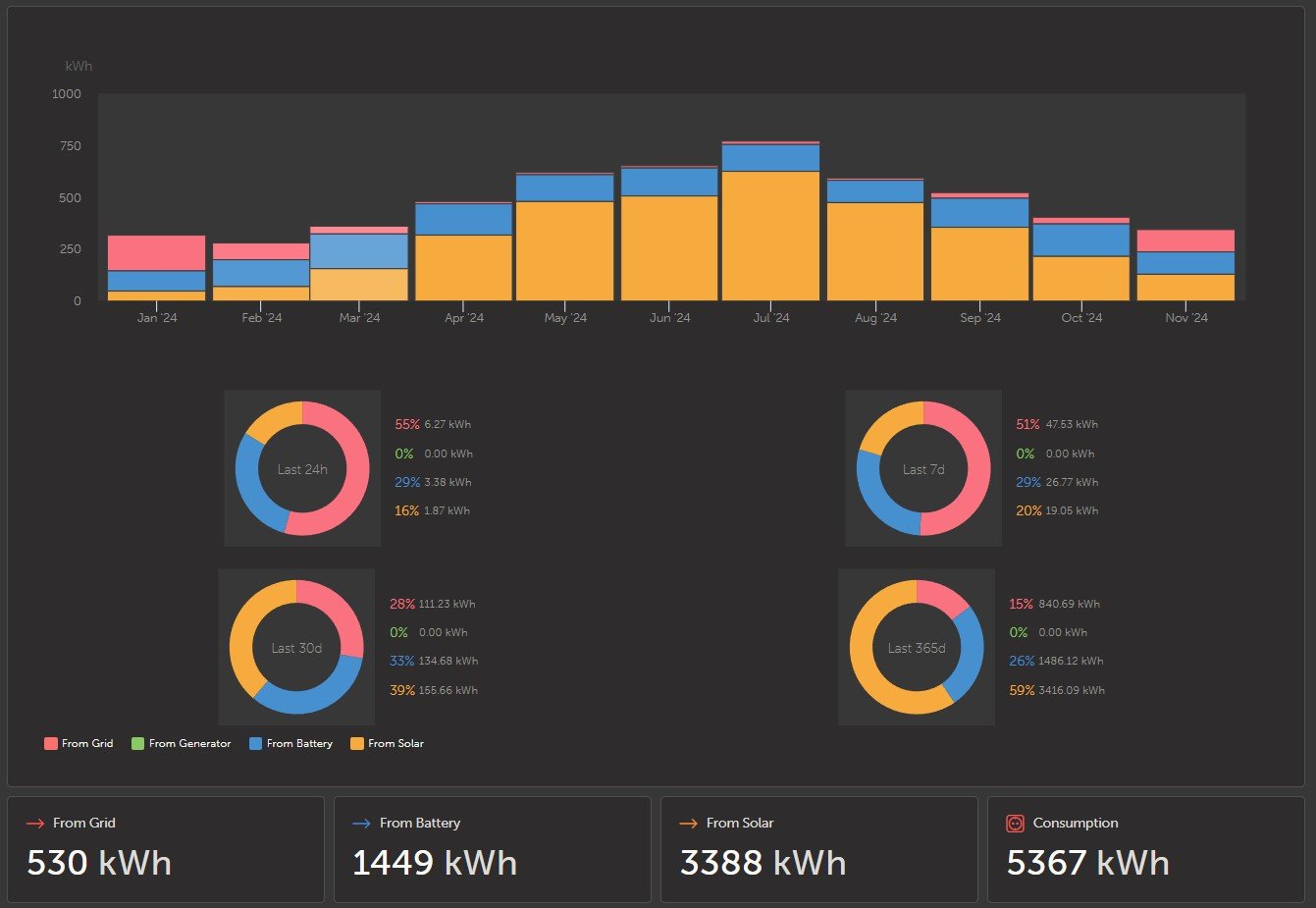

Spotrebu mám okolo 6MWh/rok a z DS zoberiem okolo 1,5MWh (všetko cez VB - za silovku neplatím). Mám spotrebu aj pred meničom, ktorú len odhadujem.misenko píše: úte lis 26, 2024 10:13 pmDiky, pozeram ze mas 10KW system, na kolko percent si sebestacny s tou baterkou resp. vies povedat kolko % by to bolo s tou 15kw baterkou a kolko bez ? Rozmyslam aku baterku dat ked mam spotrebu okolo 20KW na den vacsinou (okrem kurenia cerpadlom).
VRM mi ukazuje 26% z batérie, viď.: Celú FVE treba navrhnúť komplexne, takže veľkosť batérie záleží nielen od dennej spotreby, ale aj od výkonu meničov a výkonu na streche. Zo skúseností by som pri 10kWp na streche a 10kW v meničoch volil min. 400Ah v baterkách, ak by si šiel do skladaných článkov tak 2x280Ah.
Ale znova, treba sa na to pozrieť komplexne, aby to celé fungovalo tak ako má

Pekny graf to mas veru. Fu, tak 40KWh baterku? Ved to by ma zruinovalo a ta navratnost je otazna, 12000 eur co som pozeral zbezne
Ja to skor vidim na tu virtualnu baterku kde si vyrobim a neskor zoberem za 40% ceny energie. Ty mas tu bateriu teda 23.8kW ? A to je HV ci LV ? Sorry este sa orientujem.
