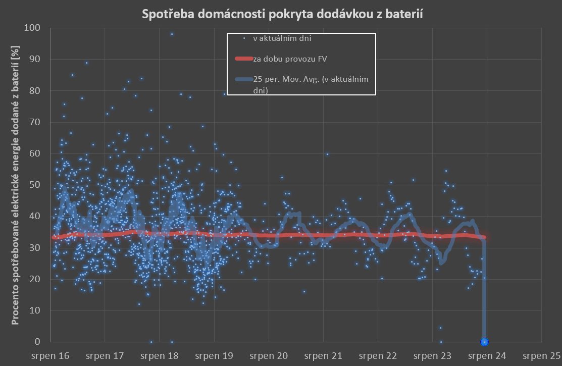

Význam baterií pro fotovoltaiku: I když za ty roky elektrárna podstatně vyrostla, baterie stále poskytují cca 1/3 spotřeby domácnosti. Bez baterie bude tato spotřeba pokryta distributorem.

Pekny graf, takze z baterie ti islo 35% spotreby ? Dokopy si na tom ako, solar s bateriami ti pokryje 70 - 80% spotreby ? Len pozeram ze mas vykon solaru 43kwp a baterky cez 60kw to je uz ina mrdkarva píše: pon lis 25, 2024 3:26 pmVýznam baterií pro fotovoltaiku: I když za ty roky elektrárna podstatně vyrostla, baterie stále poskytují cca 1/3 spotřeby domácnosti. Bez baterie bude tato spotřeba pokryta distributorem.
