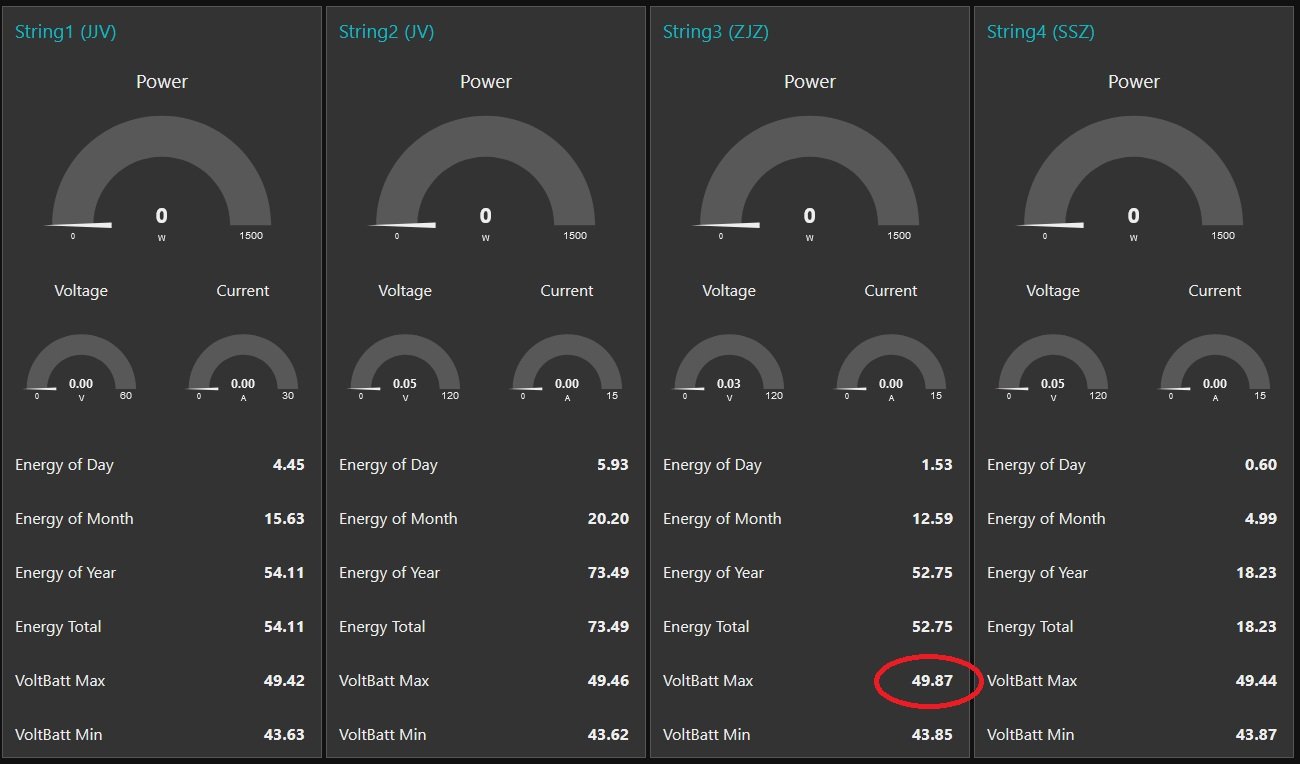

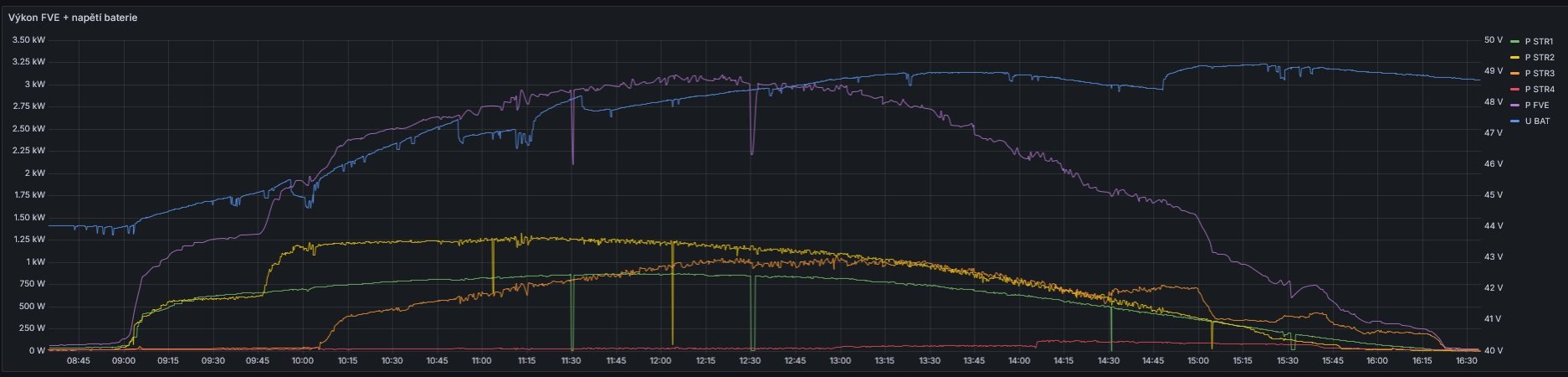

Vypadá to, že se stalo něco po 120m provozu. Myslíte, že by to mohlo souviset s některým tímto nastavením? Udělalo mi to poprvé po měsící provozu, ale je fakt,že jasno bylo až včera a dnes.
Nastavení:
EDIT: Kde nastavit těch 2x180m? To by mi možná i stačilo ...
Nastavení:

Se ti to odpojilo pri tech 49 V a pak uz nezaplo, protoze do zapadu slunce to nekleslo pod 48,5 V.
Je mozne, ze ten jeden zrovna premeruje o desetinku, nez dalsi, a tak se odpoji.

Najdes hodnotu napeti na baterce, kdy to vyplo?
Pripadne dej vycitat napeti vsech 4 reglu, jak se moc lisi. Ja uz si to nepamatuju, ja tam mel 28,8 a odpojovani 29,4, tj. akorat o desetinku vic rozdil, nez mas ted ty. Jinak v reglech zustavaji do dalsiho dne ulozene maximalni a minimalni hodnoty. A obcas jsem cucel, co to namerilo. Prislo mi, ze to dokaze zmerit, a zareagovat i na malinkatou spicku.

Díky, dobrý tip. Mrknu na to. Časem to asi fakt ovlivněno nebude. Nejspíše to napětí na baterce. Napětí na panelech asi taky ne, nikdy jsem tam neviděl snad ani 140V. Kdyby to zlobilo častěji, tak zkusím toho monitorovat víc ...Jinak v reglech zustava do dalsiho dne ulozene maximalni a minimalni hodnoty.

Správna diagnostika. Díky. Zkusil jsem si do Node-RED přidat ty denní max a min hodnoty batt a asi záhada vyjasněna. Třetí MPPT pravděpodobně fakt přeměřuje ...
EDIT: Ale aspoň vím, že ta ochrana přebití funguje
I když BMS to samozřejmě jistí ...
