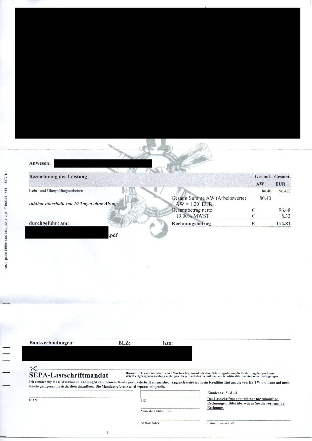

Stav z Německa mohu okomentovat = 3 x do roka povinné čištění komínů (dělají učni - faktura odpovídá platu mistra) a 1 x do roka přijde i sám šéf kominík a kontroluje i kamna a připojení a neváhá vylézt na střechu a kouknout i na komín a hrdlo nahořeemedium píše: čtv lis 07, 2024 10:35 amMyslím že v Německu už chtějí u krbovek na komín i separátory jemných částic, což k nám asi taky časem dorazí, takže další prachy navíc.
Nikdo nic zatím nechtěl - ale všiml jsem si separátoru i v běžném OBI
Edit: šef kontroluje i práci učňů a čistotu samotného komínu uvnitř - zatím pokaždé je u toho zdrbal

Naposledy mi nějací telefonní dohazovači nabízeli číštění jednoho komínu za 1.690 kaček

3x do roka to je teda masakr. To je v nemecku 1/4 populace povolani kominik ne?

No ono to po těch 5-8minutách docela odsejpá - za šichtu toho stihne docela dost, každý učeň své auto, parkovací kartu platnou v celé spolkové zemiglottis píše: čtv lis 07, 2024 11:53 am3x do roka to je teda masakr. To je v nemecku 1/4 populace povolani kominik ne?)
Zdá se, že být kominík, není vůbec špatné povolání...
